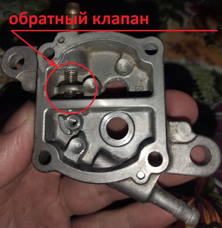

Доброго времени. Да, бывает, что в насосе клапана перестают держать, и бензин уходит в бак. Например, на моём дюралевые гнёзда под клапанами повреждались налипшими на старую потерявшую упругость резину клапанов частичками дюраля, выбиваемыми шариком в обратном клапане.
70VEc5DlXNQ.jpg [ 10.82 KiB | Просмотров: 75467 ]
Я сошлифовывал повреждённую поверхность и подгибал упругие пластинки-держатели клапанов, чтобы они хорошо прилегали к гнёздам, но хватало лишь на пару сезонов. Дважды так делал, потом перешёл на предварительное смешивание, и проблема отпала.

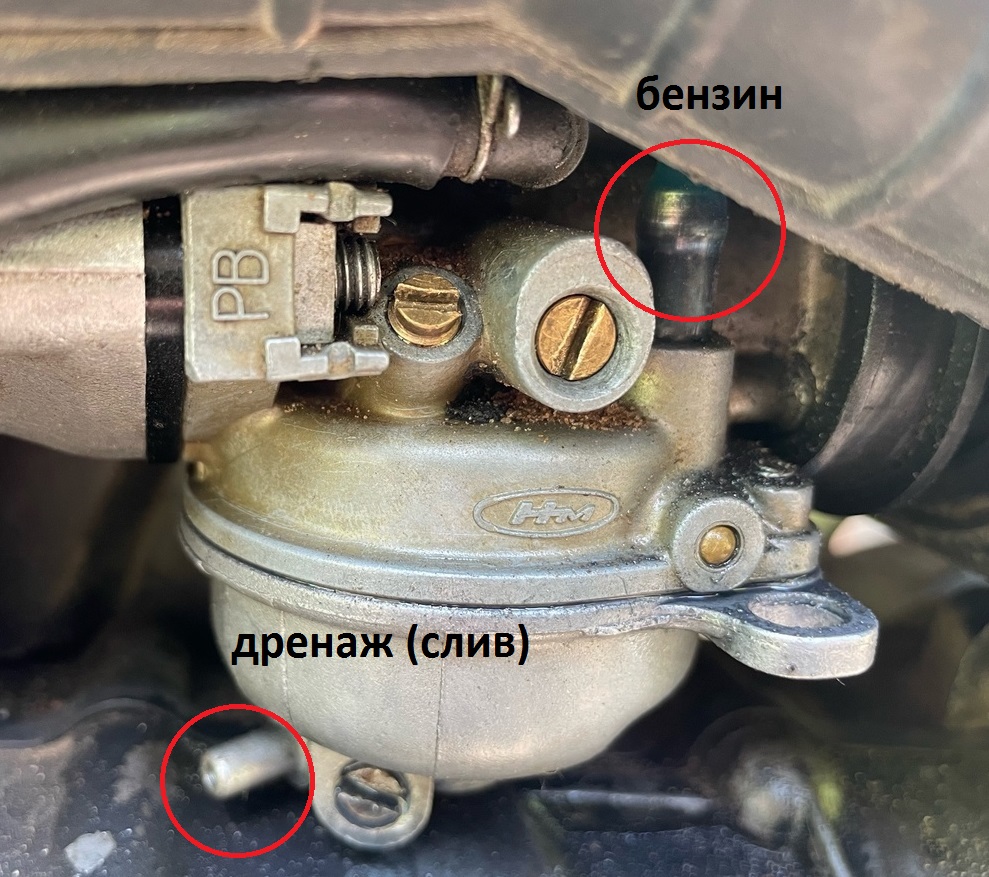

Теперь понятно, почему такое внимание к уровню бензина в фильтре ). Вообще, проверка уровня одна из основных, и первая при подозрении на проблемы со смесью. Помогает понять, проблема в самом карбюраторе или в подаче бензина. Снизу поплавковой камеры должен быть сливной патрубок и запорный винт.

Да, насос мембранный трёхкамерный двухклапанный + обратный клапан для сброса лишнего давления на выпуске, мембрана приводится в движение пульсациями картерного давления. На снимке нет мембраны и третьей камеры, они расположены с обратной стороны.

Если бы мембрана не держала, то бензин постоянно утекал бы из насоса, и не в бак, а в картер, по пульсационной трубке, и было бы сильное переобогащение смеси, до отказа двигателя. И на всякий случай уточню, что кусок прозрачной трубки, обычно надетый на сливной патрубок (фото), и является трубкой, по которой смотрят уровень. Трубку загибают вверх, прижимают сбоку к карбюратору, ослабляют запорный винт, и бензин поднимается по трубке до уровня в поплавковой камере. Успехов в ремонте.
