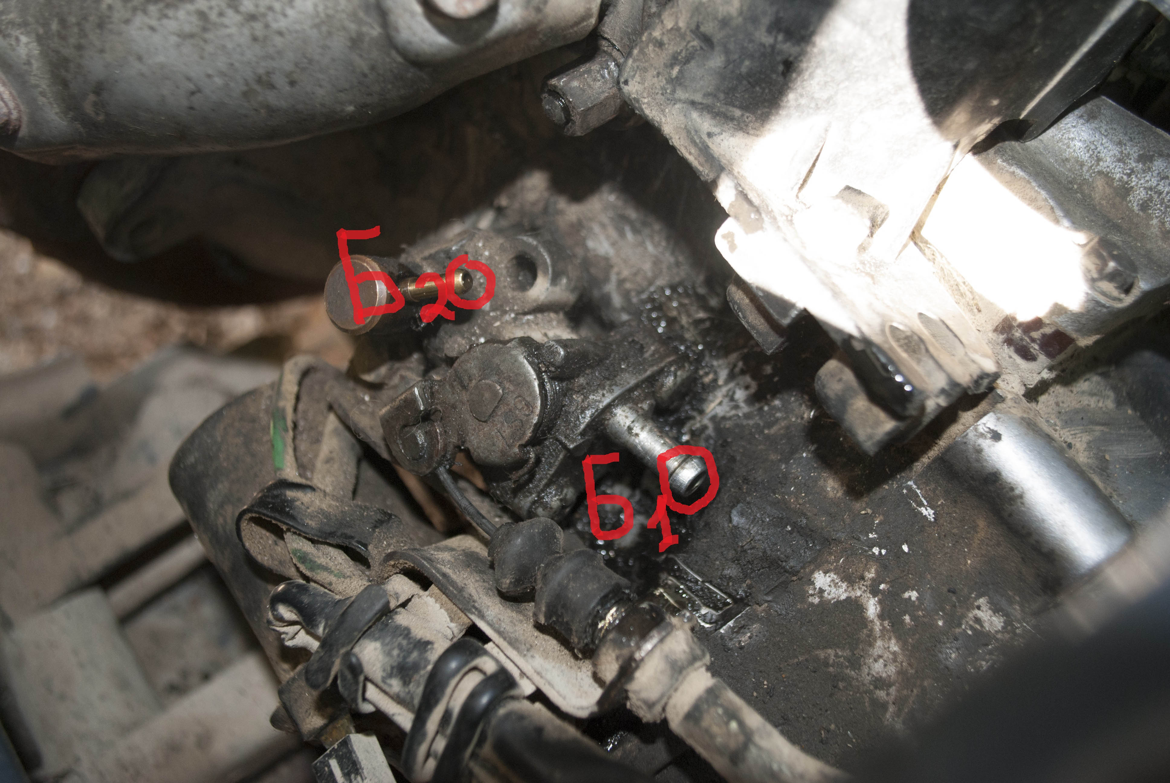

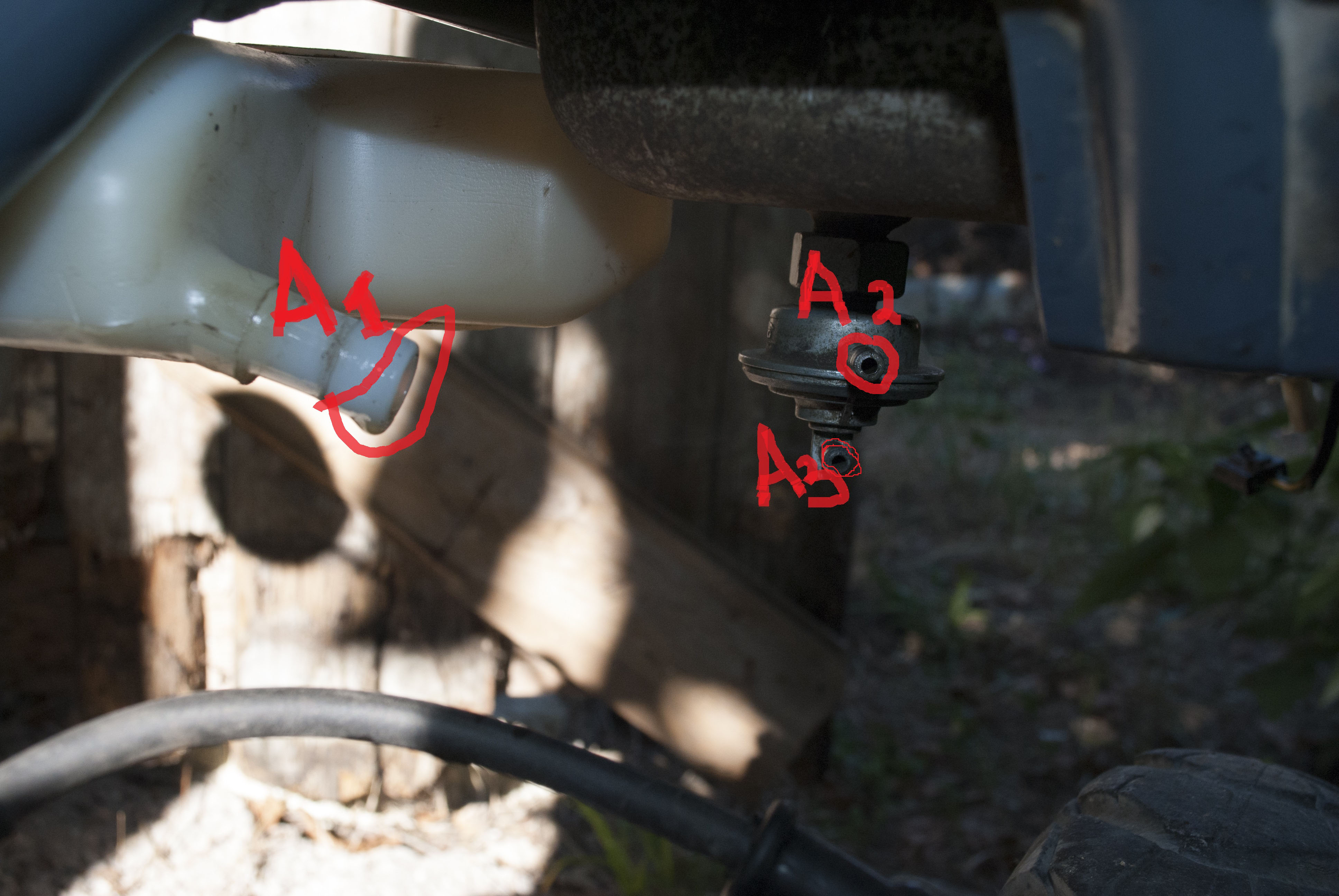

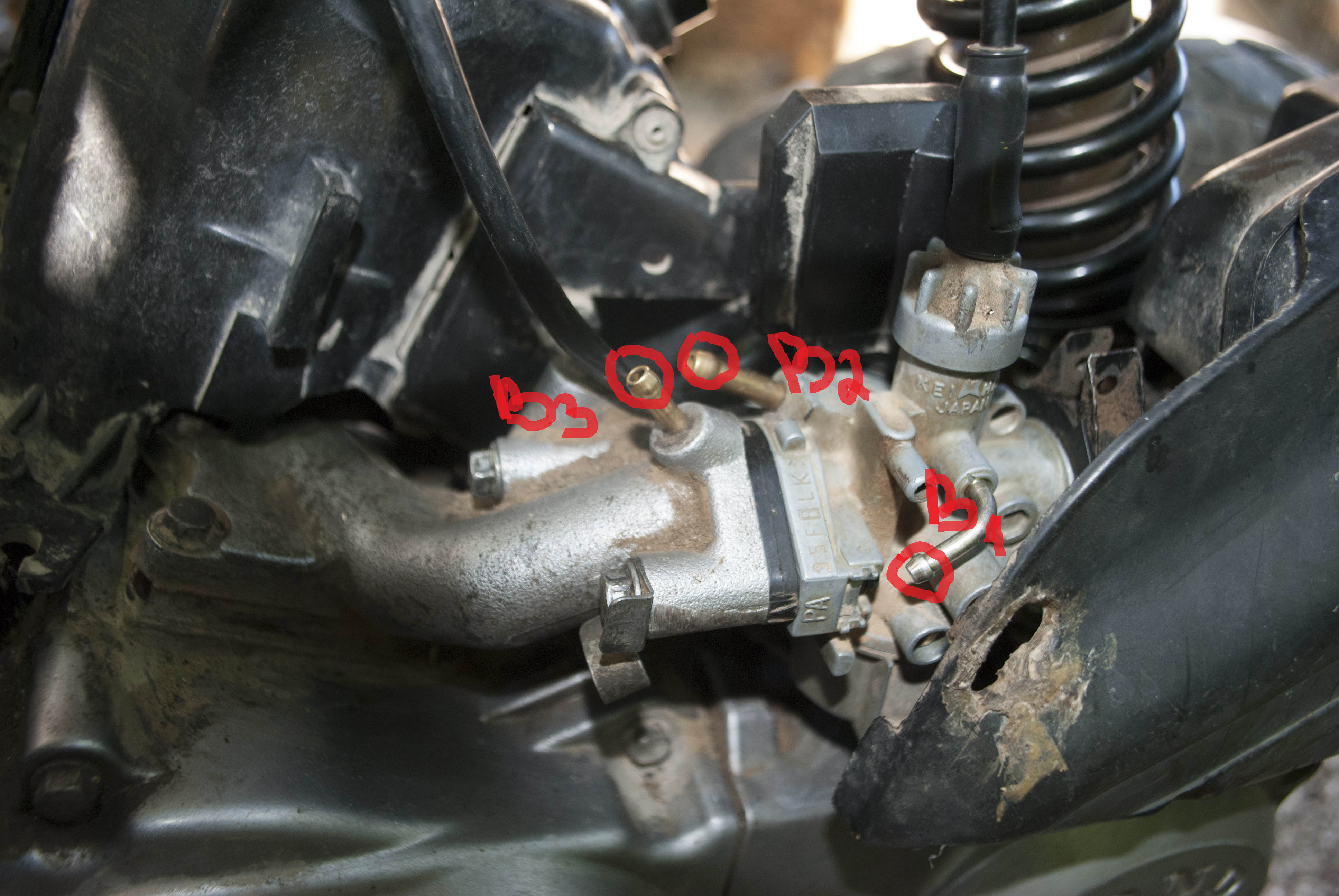

Ай нид ёр хелп!!! В общем я снял шланги, а теперь не помню куда ставить, помогите пожалуйста правильно поставить...Объясню как я соединил, если что то не так, исправьте меня! А1 - Б1; Б2 - В1; А2 - (топливный фильтр) - В2; А3 - В3.

-вроде все правильно...
