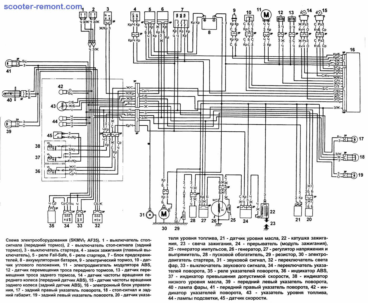

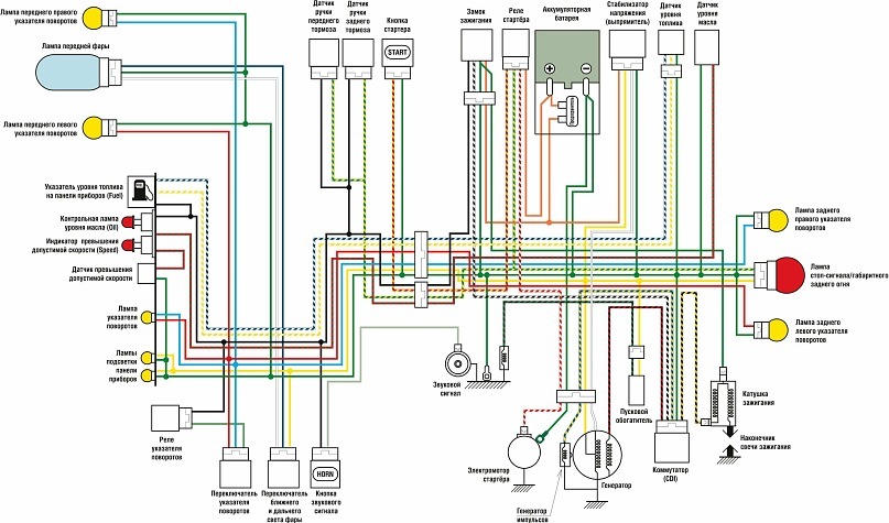

СообщениеДобавлено: 12 ноя 2013, 09:23
Зарегистрирован: 06 ноя 2013, 15:27
Транспорт: honda af34
elektroshema_Honda_Dio_ST_AF35_SK50MVI.jpg [ 418.59 KiB | Просмотров: 5158 ]
тут четырех проводной.
не могу понять причем тут компрессия и тусклый свет!!

georgii писал(а):
перегорела катушка зажигания на хонде 34, купил китайский других не было, родной с тремя проводами, а китай с четырьмя, один оставил пустым. теперь свет тусклый , а когда нажимаю на стоп воше опа!!!!!! :ze_va_et: что может быть?
Не исключено что на китайском количество витков меньше и свет тусклый... Катушки внешне похожи?
Но для уверенности -отключи реле регулятор(27 на первой схеме), и электроклапан обогатитель(28)...
Может быть коротыш в схеме задних габаритных огней(горят -нет?)... Длинна провода большая, и просто садит...
Смотри проводку по переменке, где то коротит...
Тормоз нажимаешь -глохнет? Если да -коротит в постаянке... АКБ заряжен?
