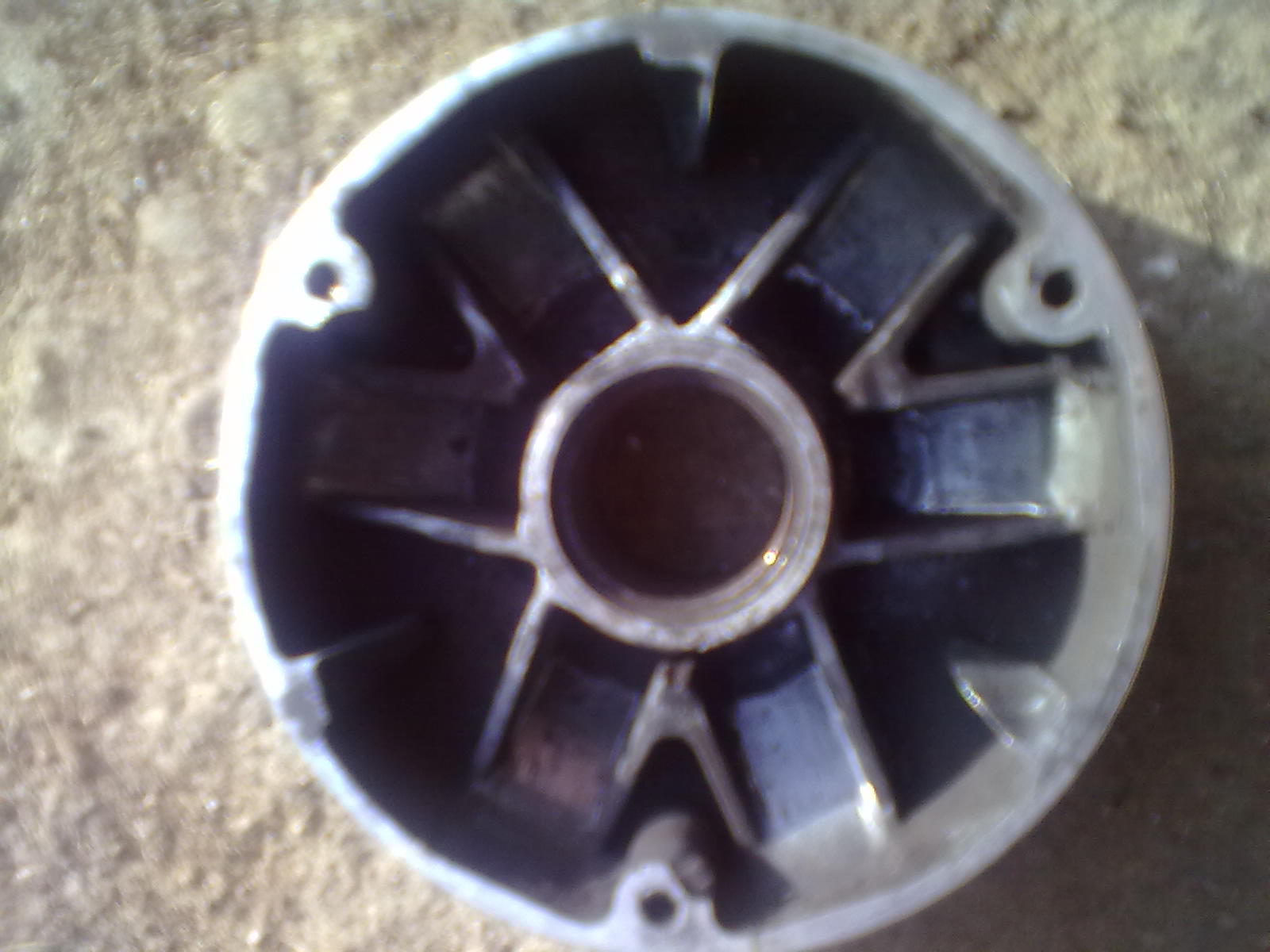

Откручивал задний вариатор вместо гайки прокручивался вал.

Комментарий к файлу: выработка направляющих кришки роликов.

nikhar писал(а):
На пластине слайдеров пластмассовых небыло?
Вариатор на замену...
Вот именно сухари на месте а выроботка на 5000 т. км. 3 вариатора в хлам. Почему ???
СообщениеДобавлено: 25 ноя 2013, 15:30
Значит коленвал гнутый -хвостовик гуляет. Но при этом и ремни должно жрать...

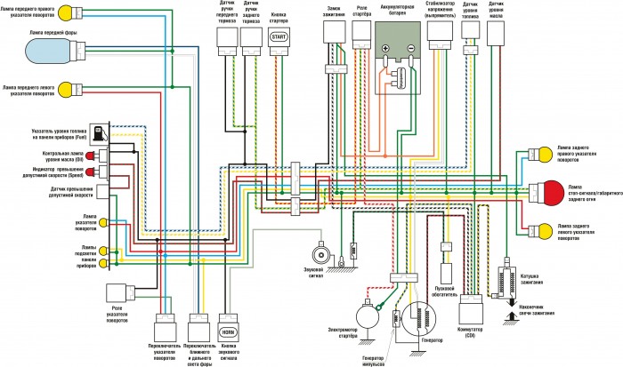

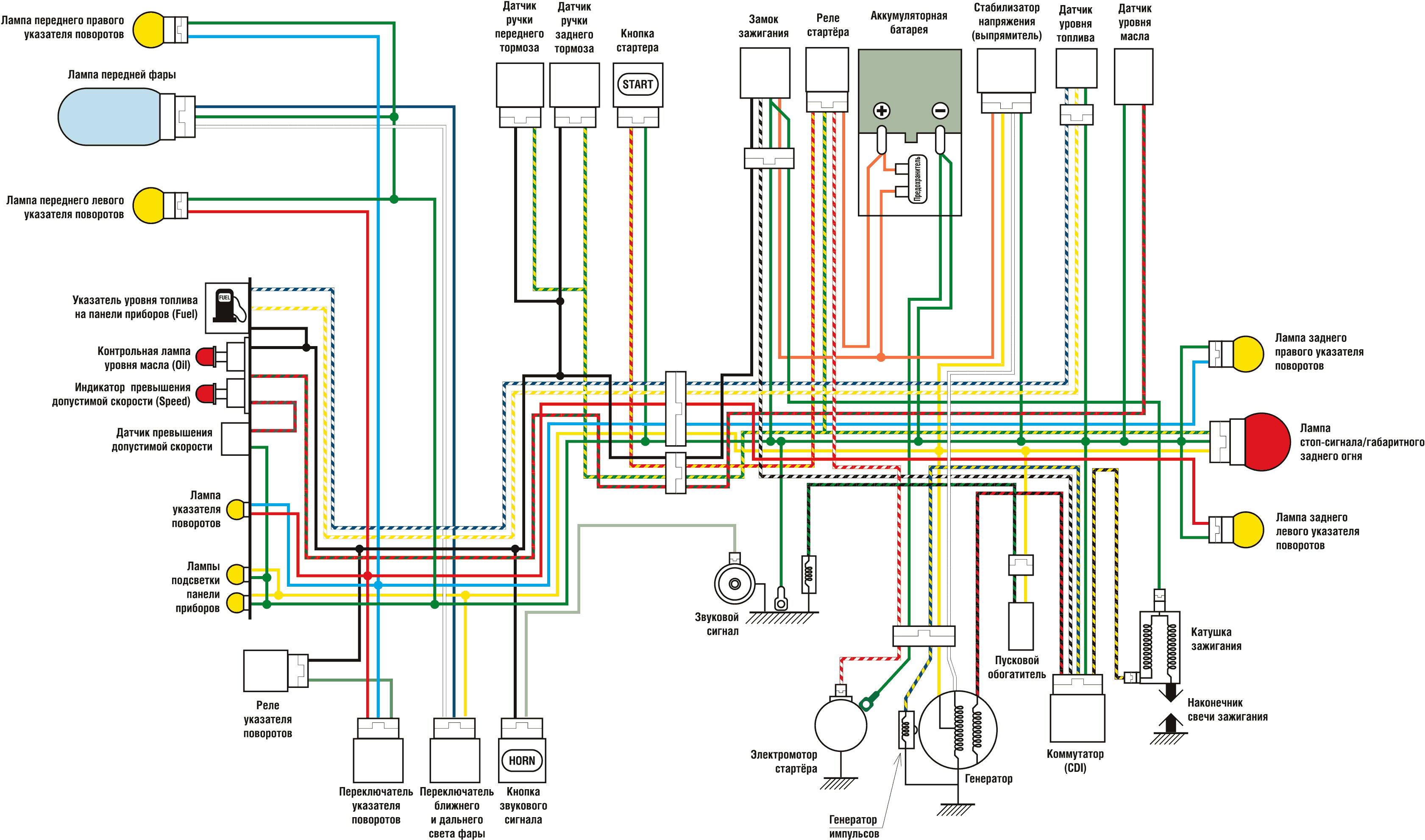

Добрый день.Есть проблема.Устанавливаю мотор от Хонды дио 18,на самодельное ТС.Тоесть двигатель будет работать автономно от скутера(без него).Нужна искра и все.Свет не нужен.
Я купил коммутатор,катушку зажигания.(от китайской альфы)
Вот фото соединения на коммутаторе
http://www.mopedist.ru/upload/forum/d2b ... 003eb9.jpg
Подскажите -как прозвонить саму катушку генератора,на исправность?
Как определить в чем проблема,искры нет...
Я поставил в режим прозвонки и прозвонил- провод электромагнитного датчика(Или на схеме выше называется генератор импульсов)
Вот он кубик небольшой на фото- http://www.mopedist.ru/upload/forum/c0e ... 9520d5.jpg
Прозванивается,значит в норме.
Дальше,прозвонил красно-черный провод(на схеме из коммутатора выходит)
Вот он на катушке- http://www.mopedist.ru/upload/forum/739 ... b111a2.jpg
Звонится!
А искры нет!!!
Масса катушки высоковольтной звонится.
Какие еще варианты?Может межвитковое замыкание? как проверить непосредственно сам генератор на работоспособность?И еще-у него постоянный или перменный ток?)
Буду благодарен тем , кто не прошел мимо.
Уже более 6 000р. выходит он мне..Не хочется ставит на полку пылится
СообщениеДобавлено: 19 дек 2013, 14:48
stepan01 писал(а):
Добрый день.Есть проблема.Устанавливаю мотор от Хонды дио 18,на самодельное ТС.Тоесть двигатель будет работать автономно от скутера(без него).Нужна искра и все.Свет не нужен. Проводка с мопеда есть?
Я купил коммутатор,катушку зажигания.(от китайской альфы) Какой коммут? Чтона нем написано? Искать распиновку этого коммутатора...
Подскажите -как прозвонить саму катушку генератора,на исправность? Выход переменка мультиметр на 200-600в....
Как определить в чем проблема,искры нет... Распиновка коммута, неисправен генератор...
Я поставил в режим прозвонки и прозвонил- провод электромагнитного датчика(Или на схеме выше называется генератор импульсов) При дрыганьи с него сигнал от20-200в переменка...
Прозванивается,значит в норме. Не обязательно... Витковое никто не отменял...
Звонится!
А искры нет!!!
Какие еще варианты?Может межвитковое замыкание? как проверить непосредственно сам генератор на работоспособность?И еще-у него постоянный или перменный ток?) переменка
Уже более 6 000р. выходит он мне.. контрактный двигатель с доставкой обходится 12-15т.р. Не хочется ставит на полку пылится
Читать внутри поста...
