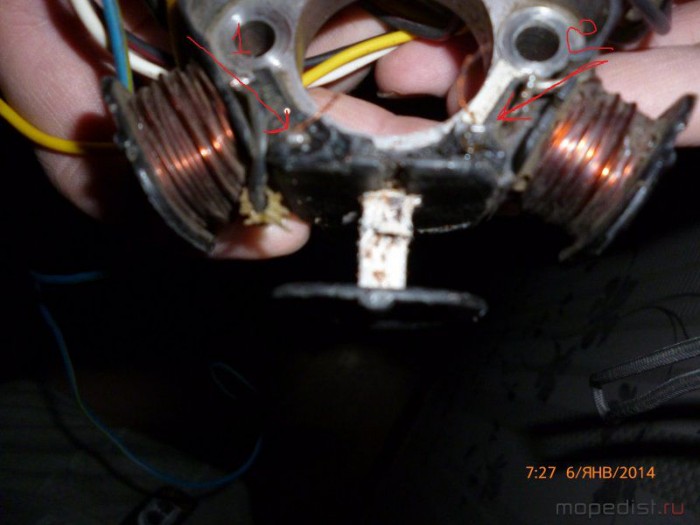

Всем привет.НА моем моторе дио аф18/27,была испорчена обмотка на генераторе(отвечающая за искру).Я решил ее перемотать.
Вот фото как я снял проволоку-
obmotka.jpg [ 51.45 KiB | Просмотров: 5216 ]
2 контакт звонится на массу(соеденен с сердцевиной статора-масса)
а вот 1 -должен?Наматывать буду проволоку с трансформатора от машинки для стрижки(по диаметру почти одинаковые)-я правильно понимаю что первый конец проволоки должен припаиватся к 1 контакту,а второй конец ко 2-му контакту?Есть ли разница?После советов приступлю к намотке)
Заранее благодарю. :-):

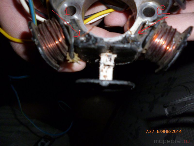

СообщениеДобавлено: 08 янв 2014, 10:14
Хлопотно это -самому мотать. Вряд ли получится... И какое количество витков? Там однозначно больше тысячи... В ручную в навал не войдут, рядами не положишь... Да и тонкий провод -порвешь в процессе намотки...
Может все таки купить? У хонд катушки одинаковые, Я менял от Лида, только провода перепаивал -фишки другие. У китайцев такие же катушки -фишки тоже другие...
