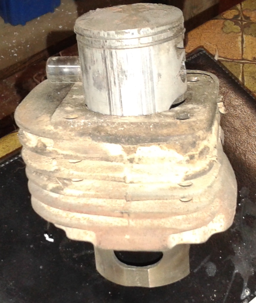

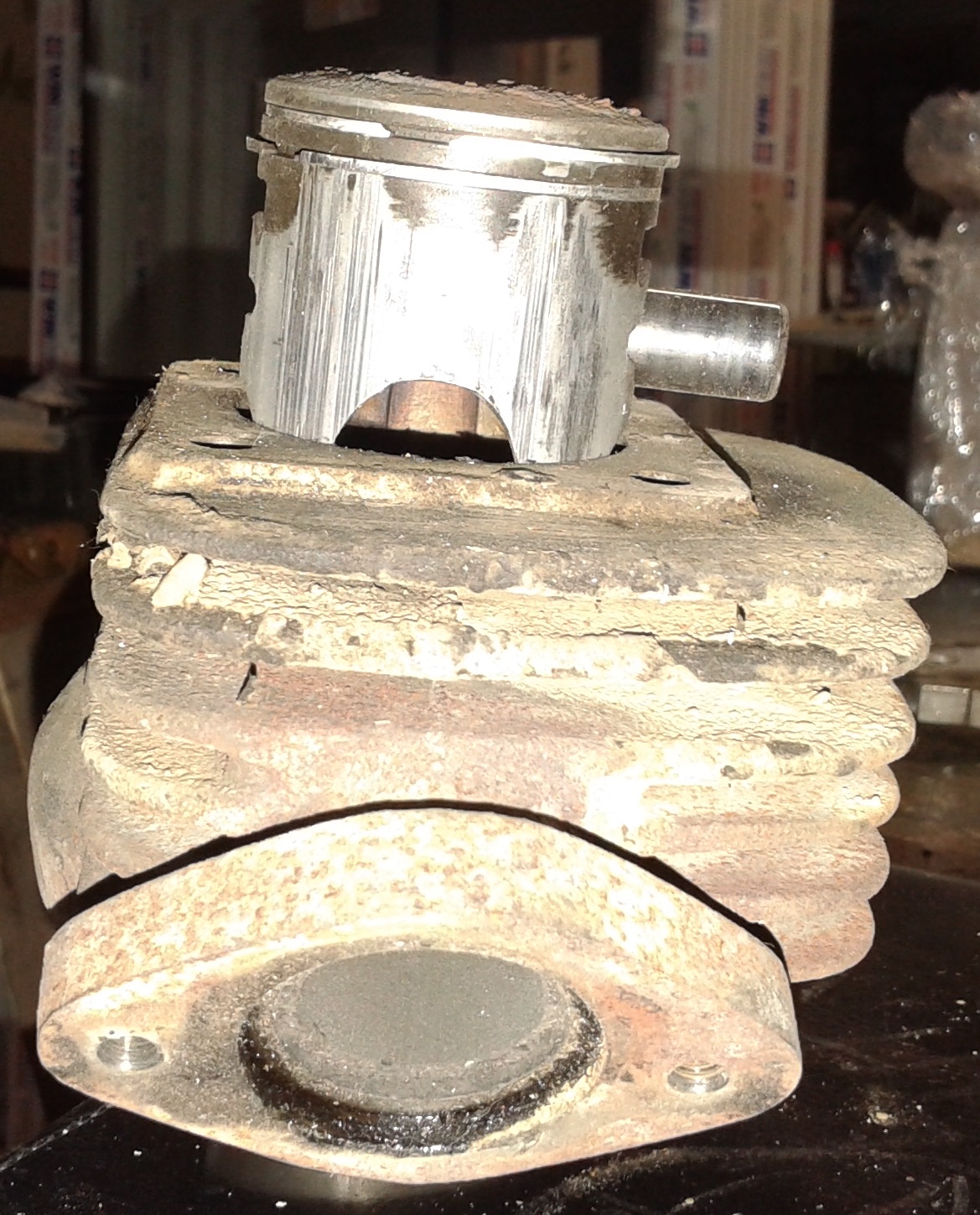

Привет!!! Начну с самого начала. Приобрел свою хонду 3 года назад, лётал-лётал и вот в конце прошлого сезона мотор сдох. Решил я сделать ему капиталку. Начал разбирать и вот оказалось что у меня стоит дайтона ред комутатор, ну думаю ладно, японцы эксперементировали... Снимаю цилиндр и опа 70сс (а я думаю чего у меня расход 10л). Ну значит решил я все восстановить в штат, купил поршневую 50сс и типа оригинальный комутатор (китай конечно). За зиму собрал, обкаточку как положенно (спалил 2 бака на холостом). Ну вот пришла весна, выехал я... Вычитал, что нужно ещё бак спалить в режиме 30 км/ч и без нагрузок, так и сделал. Ездил-ездил, ну вот спалил я бак в таком режиме, Решил я попробовать дать газу... и тут началось самое интересное. После 45 км/ч мопед теряет всякую тягу и к 55 км/ч начинает глохнуть. Полез я к свече, она в черной саже (я так понимаю перелив), полез в карб, там вродебы все нормально, за исключением жиклёра (стоит 90 основной), но я не думаю, что это основная причина. И вот мучаюсь я с ним и ничего сделать не могу!!! Подскажите плиз, что это может быть???

 Заголовок сообщения: Re: Проблема с af 34
СообщениеДобавлено: 16 апр 2014, 04:07
-начал в правильном направлении... Там и копай.
-жиклер -это и есть основная причина. Менять. Карб перенастроить...
Что со старым ЦПГ? Фото гильзы можно? Да и Комут пожалуйста...
ЦПГ в говне , на нем борозды в спичку толщиной, а комут я пока решил оставить себе, дайтона всеж таки...
СообщениеДобавлено: 16 апр 2014, 14:24
За совет спасибо
Я просил фото ЦПГ и комута...
СообщениеДобавлено: 16 апр 2014, 21:32
Зарегистрирован: 15 апр 2014, 21:34
Транспорт: Honda dio af 34
За совет спасибо
Ок! завтра постараюсь выложить, проблему сегодня решил заменой жиклёра, правда не знаю какого диаметра, т.к. в китайском ремкомплекте на жиклёре почему то нет маркировки

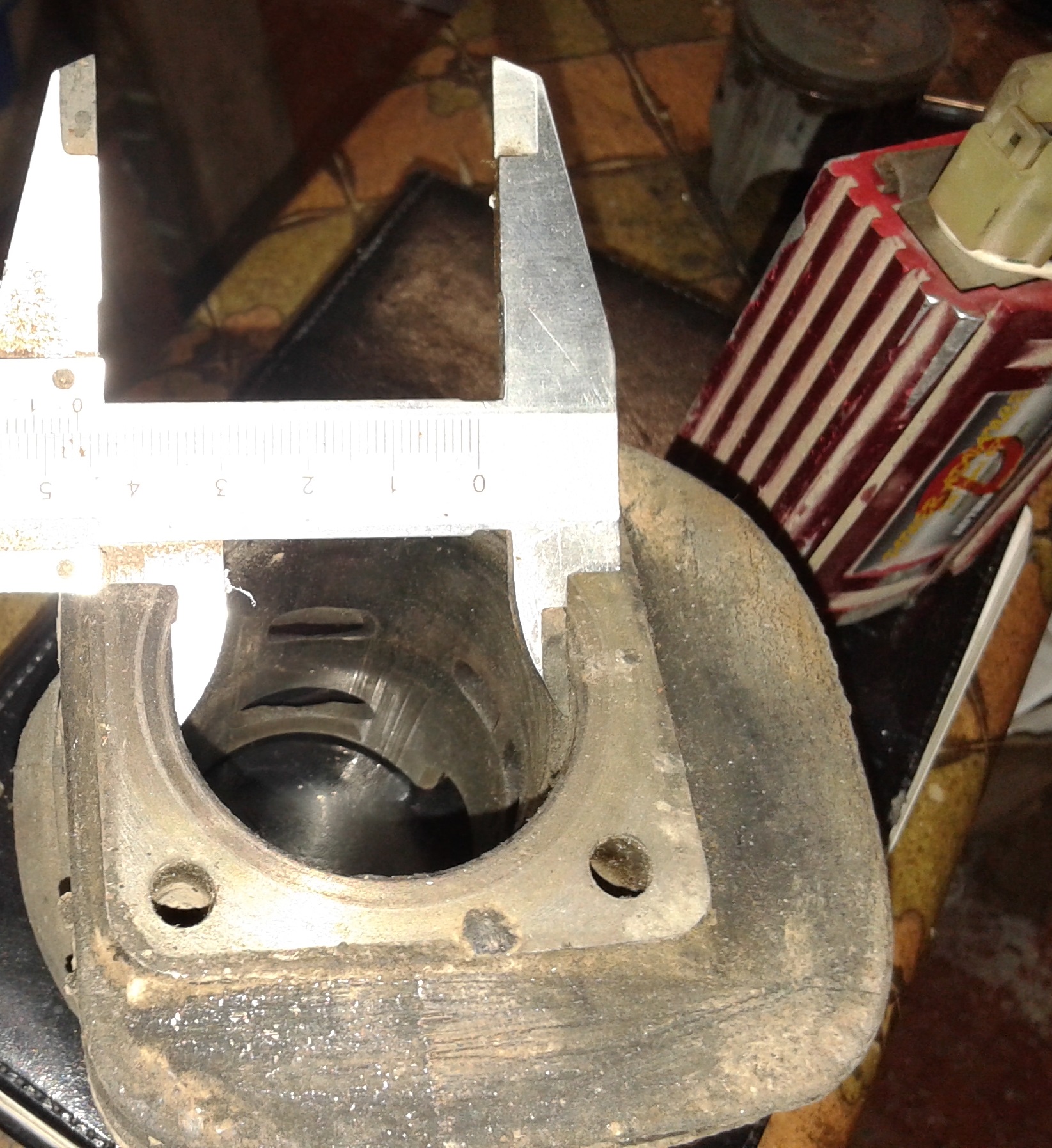

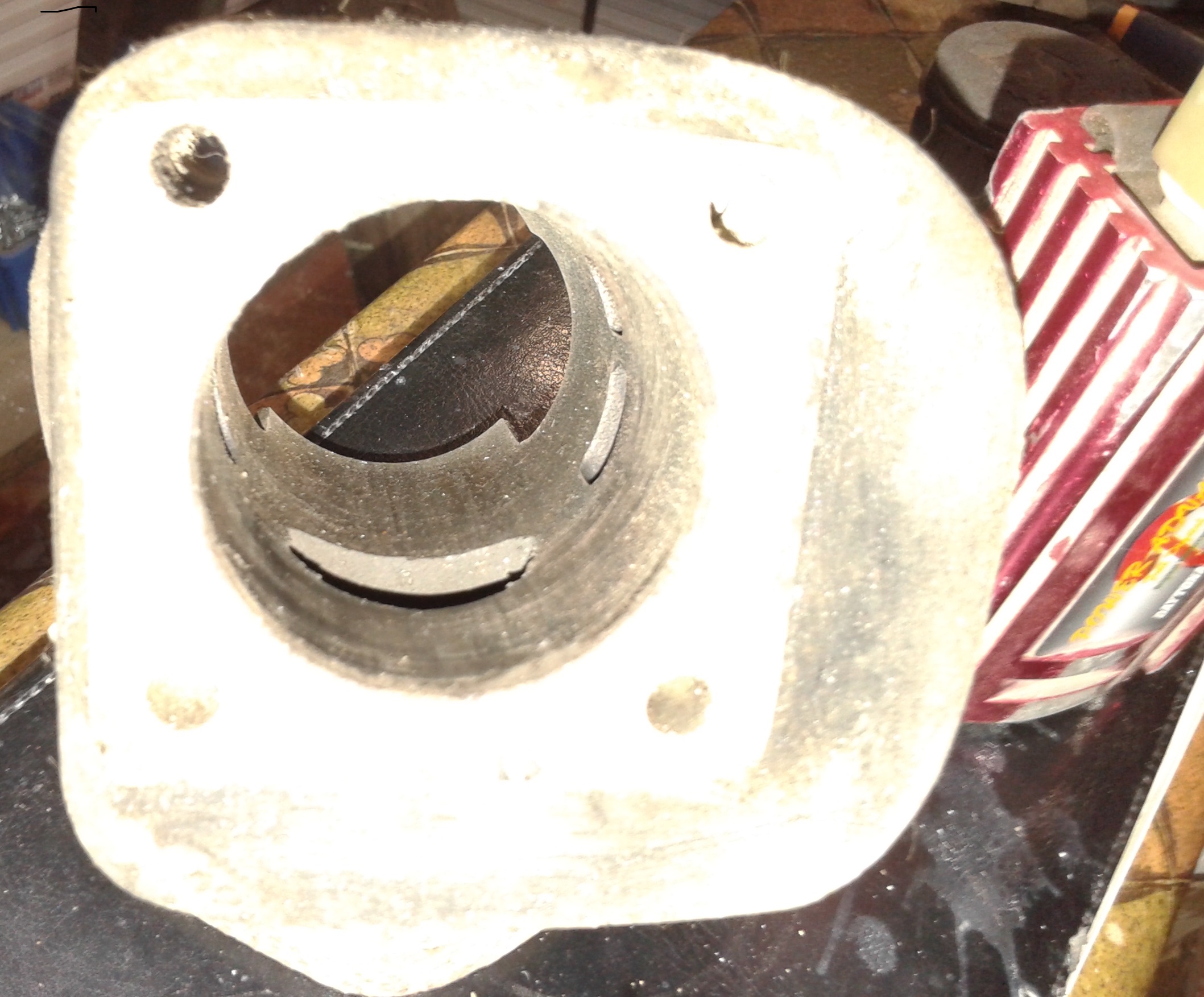

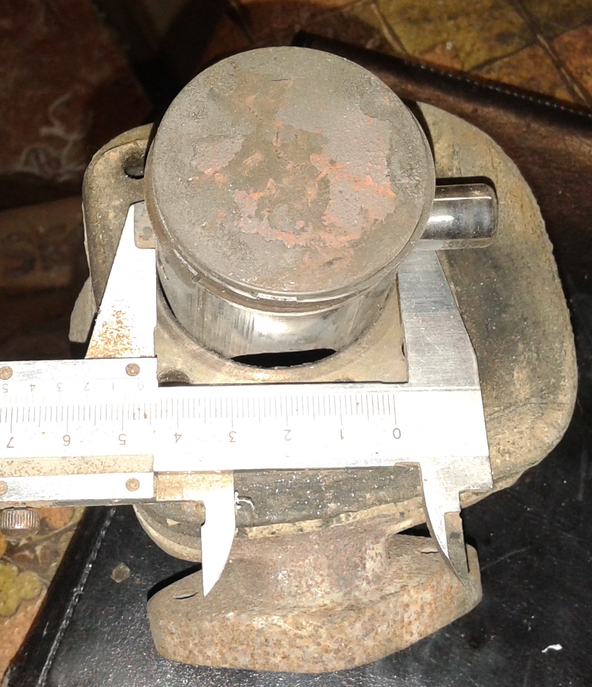

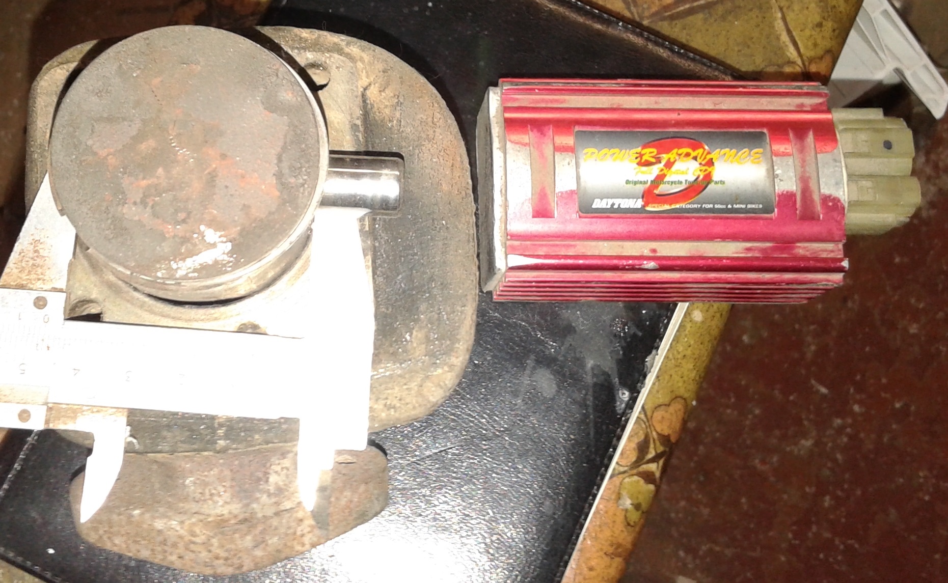

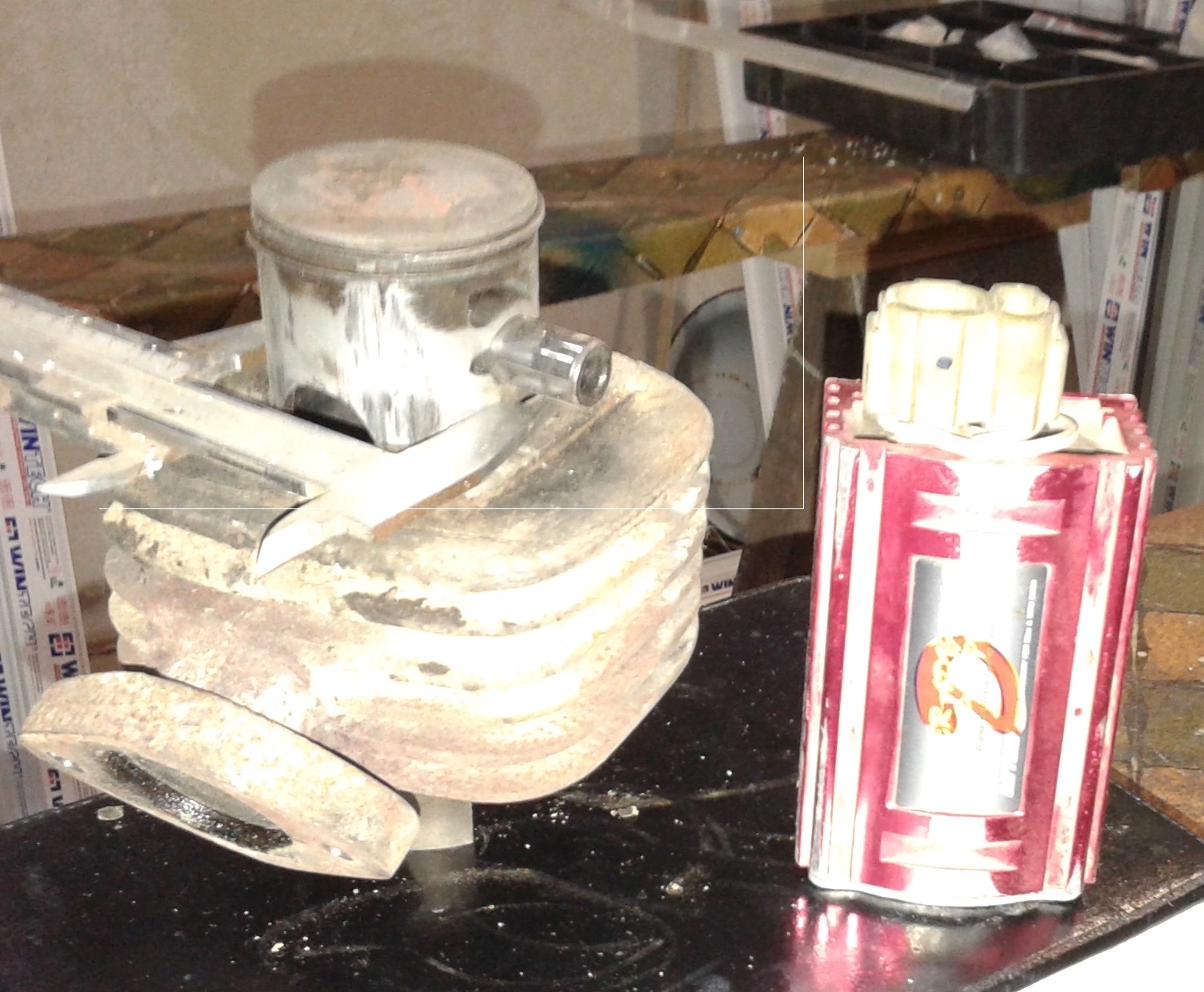

Решил на завтра не откладывать!!!
20140416_213947.jpg [ 231.56 KiB | Просмотров: 3809 ]
20140416_214008.jpg [ 537.5 KiB | Просмотров: 3809 ]
20140416_214037.jpg [ 489.74 KiB | Просмотров: 3809 ]
20140416_214146.jpg [ 576.14 KiB | Просмотров: 3809 ]
20140416_214204.jpg [ 458.09 KiB | Просмотров: 3809 ]
20140416_214319.jpg [ 638.29 KiB | Просмотров: 3809 ]
20140416_214346.jpg [ 762.08 KiB | Просмотров: 3809 ]
СообщениеДобавлено: 17 апр 2014, 04:02
Спасибо. Но то что хотел увидеть -ты не смог показать...
-комут -две фишки, и дальше четко табличка и если где найдешь, цыферки(серия, номер)...
-и гильзу чтобы по кругу видно было всю. желательно и поршень с внутренней стороны...
