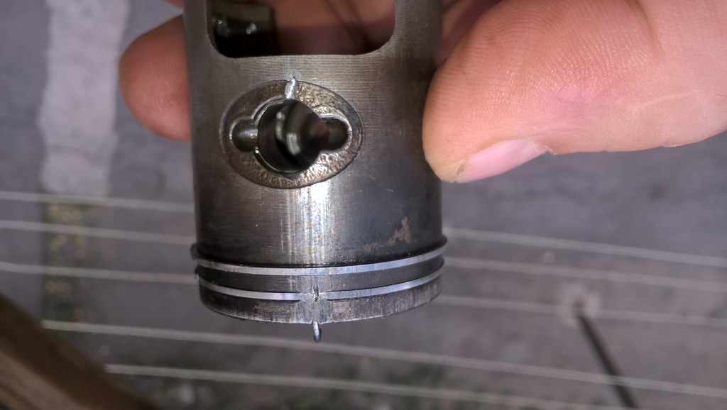

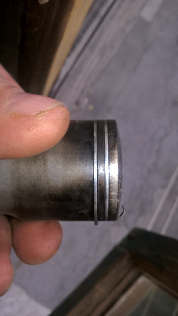

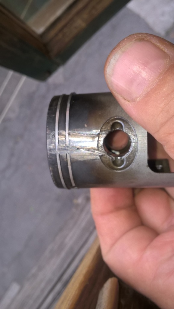

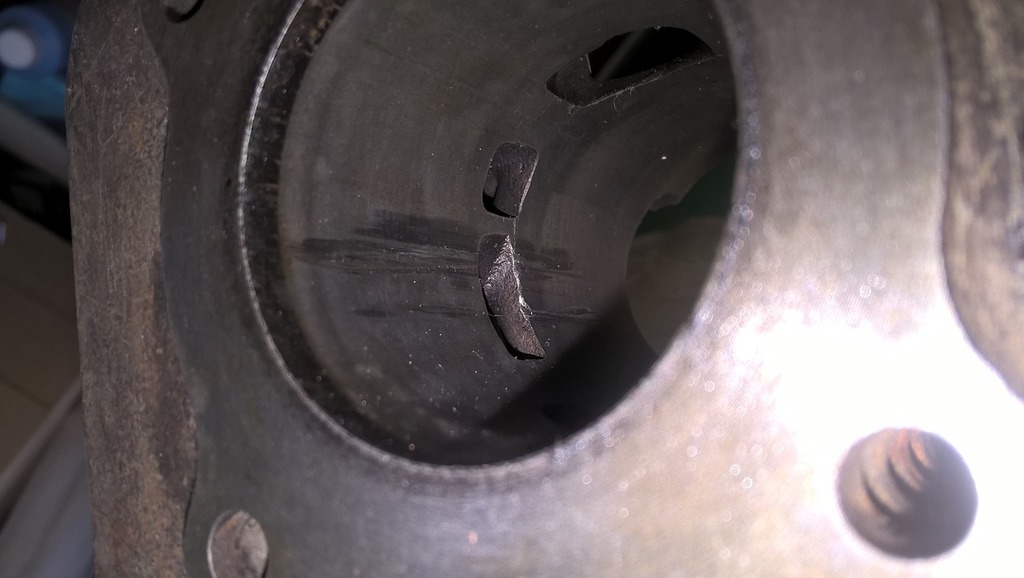

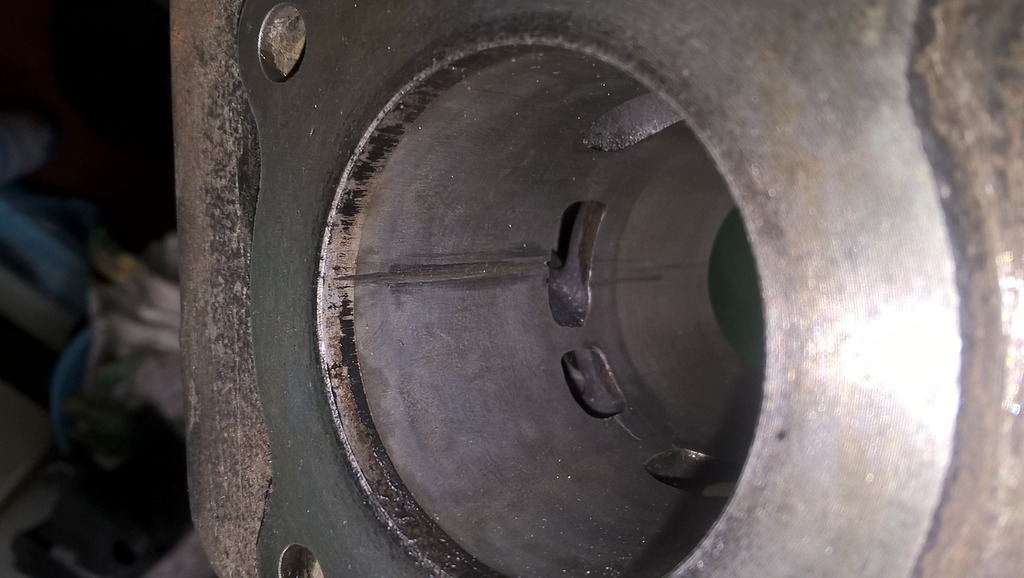

Разобрал.
Завтра выложу фото,а пока на словах:вылетело из седла стопорное кольцо,сломало первое компрессионное кольцо и застряло на краю тарелки поршня. Соответственно,задиры в цилиндре и поршень тоже менять. М-да-а...

WP_20170822_11_35_24_Pro.jpg [ 99.71 KiB | Просмотров: 4815 ]
WP_20170822_11_35_42_Pro.jpg [ 124.16 KiB | Просмотров: 4815 ]
WP_20170822_11_38_34_Pro.jpg [ 97.76 KiB | Просмотров: 4815 ]
WP_20170822_11_38_56_Pro.jpg [ 88.09 KiB | Просмотров: 4815 ]
WP_20170822_11_39_02_Pro.jpg [ 79.01 KiB | Просмотров: 4815 ]
