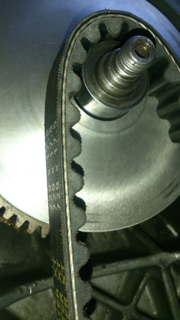

Honda Lead 90
Ремень не лежит на втулке, все сток. Ремень номинал, втулка номинал.
Выступает на 1.5-2 мм.
Почему так? Что делать?
Комментарий к файлу: Honda Lead 90

PaVel писал(а):
Honda Lead 90

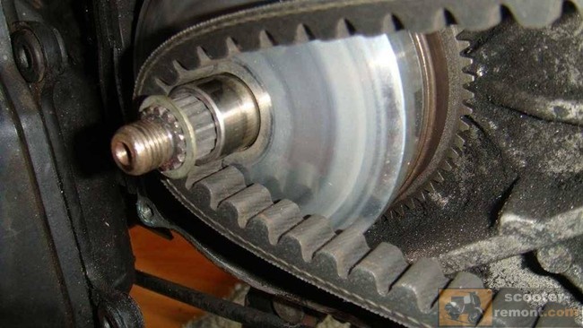

-все нормально... так и должно быть... если не устраивает -поставь регулировочную шайбу...

PaVel писал(а):
Honda Lead 90
Я еле отвутку одеваю! Ремень на середине почти? Каким образом так и должно быть????
 Заголовок сообщения: Re: Honda Lead 90
СообщениеДобавлено: 08 фев 2016, 13:59
-ты же не показал вторую часть -торк...
-или ремень широкий сильно(т.е. не родной)...
Поможет регулировочная шайба... это и есть тонкая настройка трансмиссии... уже не раз обсуждали -читай форум...
