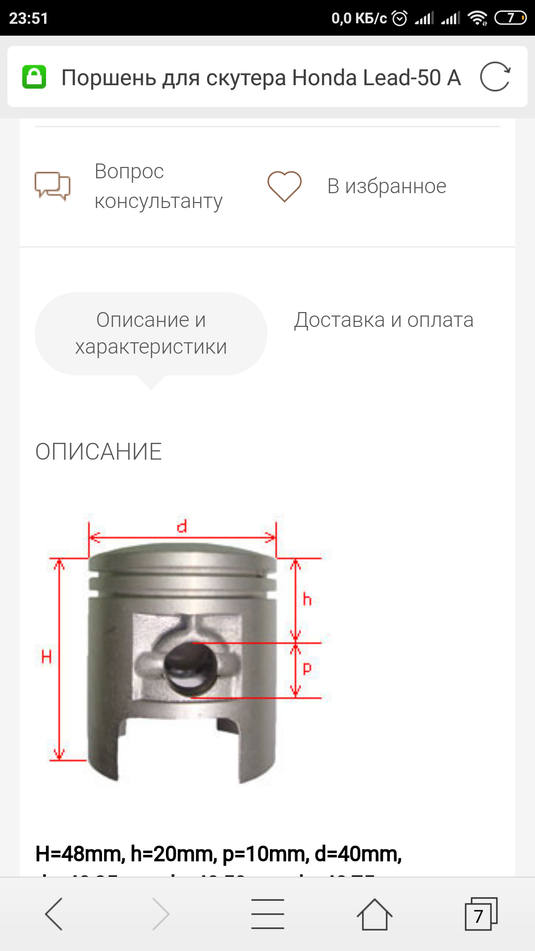

ЦПГ GC-7 с 5-ти канальной продувкой, или от honda af05e. Ремень dayco 15,2*652. Вариатор (передний) от af18e под тонкий вал. Задний вариатор (сцепление) от дио, можно поставить и от af20e, оно диаметром побольше и даст более резкий старт и тягу, но надо будет играться с длиной и шириной ремня. Поршень подходит от указанных выше поршневых, а также от honda nz (но, он с впадиной. Подходит для дефорсации двигателя под плохой бензин.) И как вариант, поршень от yamaha под 10 палец, с вентиляционными отверстиями в юбке поршня (модель не помню), но у него шапка выше штатного на 1 мм...необходимо будет ставить более толстую прокладку под низ цпг или под головку.
Про электроклапан, он на холодную обогащает смесь, открывая дополнительный канал в попловковой камере. На бедной смеси, на холодную завести практически невозможно.
Комментарий к файлу: Размеры поршня, который ставил на свой gyro x.

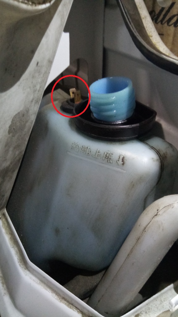

Ребята подскажите плиз кто знает. В общем недавно получил свою Gyro UP, вчера проверял уровень масла в масло бачке с целью заливки туда другого масла Мотюль Скутер Эксперт как многие советуют, уровень масла с японии на нижнем уровне, но лампочка не горит на панели приборов, видимо еще достаточно масла. Закралась подозрительная мысль, работает ли вообще датчик уровня масла и вообще отображает ли сигнальная лампа этот уровень, так как возле горловины заливной обнаружил два контакта от датчика с не подведенными к этому датчику проводами, думается мне что это именно и есть датчик уровня масла но он просто не подключен и провода отсутствуют, не ясно кто чего делал с мопедом до меня, мопед приехал из находки от продавана который его с аукциона выкупил, тоесть мопед без пробега по РФ. Фото бачка с датчиком попробую прикрепить к сообщению, кто может дайте комментарии или совет как быть, ну а пока при заливке бензина на 5 литров добавил в бенз два колпачка масла мотюль выше описанного, на всякий случай. Спасибо.
Комментарий к файлу: Собственно бачок с клеммами датчика

Mixerious Правельно думаете, туда должны подходить 2 провода, один тот что ближе к горловине бачка зеленый чуть дальше зелено-красный ето и есть датчик, поскольку он у Вас отсутсвует можете залить в бачок масла отметить маркером и проверить уходить масло или у Вас ещо и маслонасос сломан (при етом в бензиновый бак масло добавляйте), если с насосом все нормально то можно ездить и без датчика, мне литра Матюль хватает на сезон, правда я езжу не так часто 200-300 км в месяц. То есть можете залить, а через 2.5-3 месяца заглянуть сколько осталось, вообще мастера советуют в бензобак масло добавлять только в очень жаркую погоду если все время лить то прийдеться частенько свечку чистить.

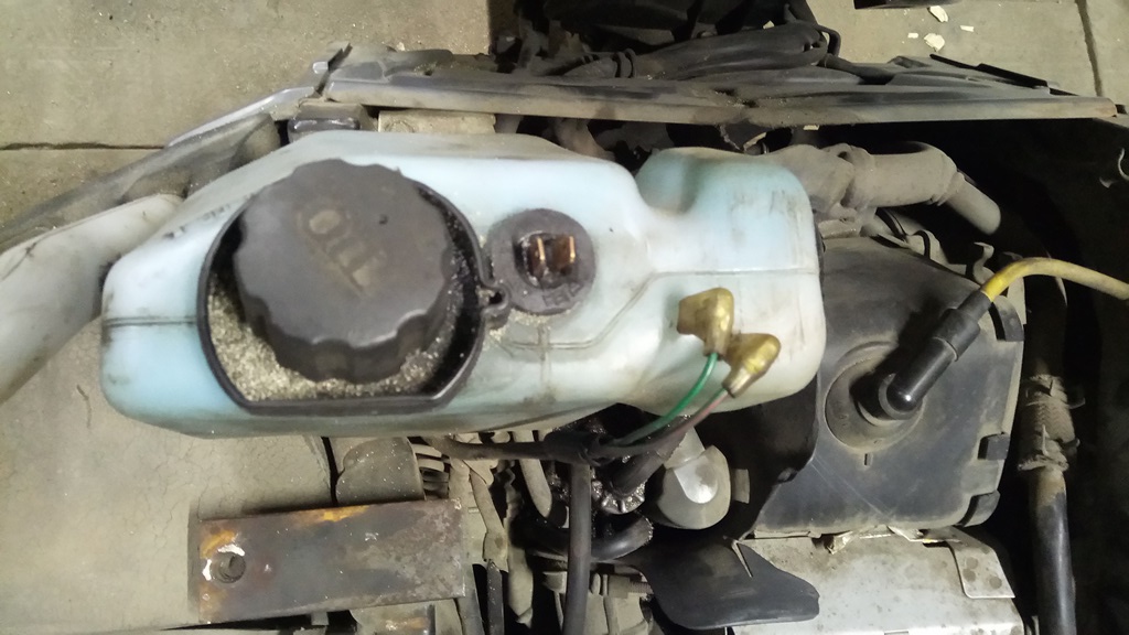

Спасибо за ответ, особенно за цветовую распиновку, я вчера позвонил знакомому стошнику и он сказал что провода на датчик одевать можно не в зависимости от полярности, так как говорит датчик работает на размыкание, но я все равно поставлю как вы сказали, как правильно в общем. Два колпачка масла оказалось видимо много на 5 литров, думается что масляный насос все же работает, так как скутер дымит ка бензопила и свечка тоже оказалась мокрая при осмотре, буду сливать бензин и разбавлять еще пятью литрами бензина, чтобы понизить соотношение масла в бензине ). Посмотрел одно видео на ютубе, там паренек объясняет к очень простым способом проверить датчик, наклонив при включенном зажигании скутер на бок, вследствие чего низкий уровень масла перетекает в боковую часть бачка и лампочка уровня масла загорается, при условии если датчик работоспособен конечно, ну или вся система работоспособна, буду пробовать.
IMG_20190309_151429.jpg [ 130.38 KiB | Просмотров: 18675 ]

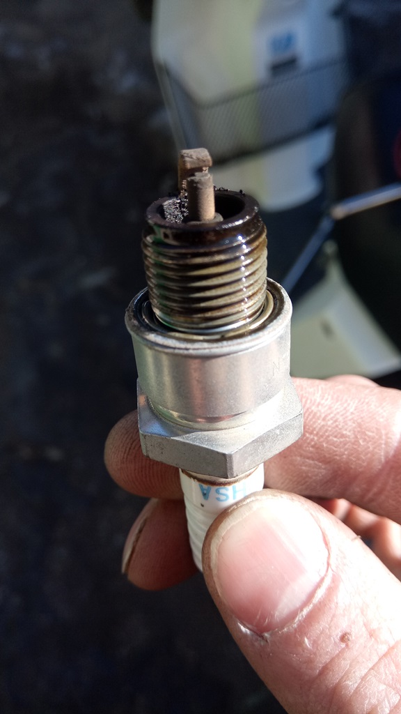

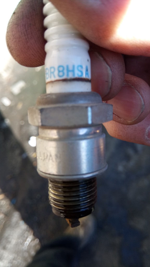

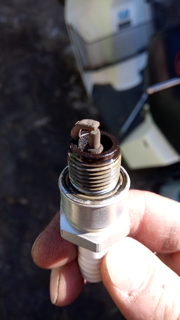

На картинке у Вас какой то колхозная робота уже с датчиком, у меня он подключен там де горловина бачка, а у Вас самопал вообще хтозна где или то у меня глюки и на картинке просто две клемы на бачке лежать. Свечка точно как у меня стояла, я в начале сглупил китайськую эолтую поставил - еду такой модный положил стрелку спидометра на 60 и вдруг движок глохнет розбераю, оказываеться свечку поплавил в ноль, так что китайские свечки советую не брать. Советую Denso 4024 W22FSR не дорогая (по крайней мере в мой стране) японская хорошая

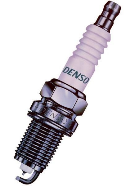

На фото клемы просто лежат на бачке отключенные, я их уже подключил. Свечка которая стоит которая на фото, с ней скутер заводиться отлично работает ровно не перебоит, пока менять не стал, но уже пришла мне вот такая Denso W20FPR-U заказывал ее раньше еще до того как получил скутер, думаю эта свечка тоже подойдет так как в каталоге стоит как аналог, просто она уже есть и если что попробую поменять на нее.
