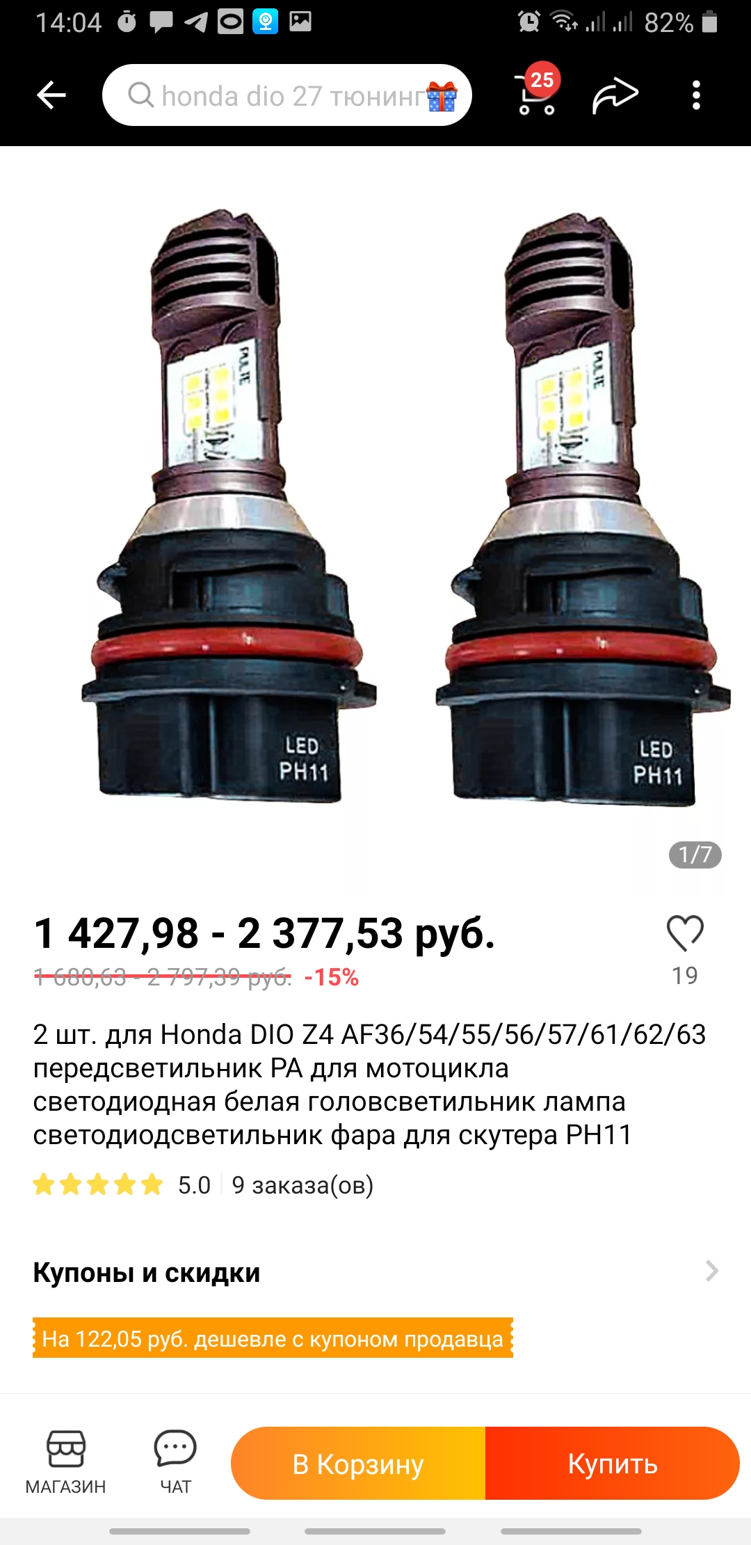

По поводу фары,купил на алике,установил,свет белый яркий,как ксенон,подошла как родная,рекомендую.,фото добавлю чуть позже.
Screenshot_20220406-140432_AliExpress.jpg [ 583.85 KiB | Просмотров: 97647 ]

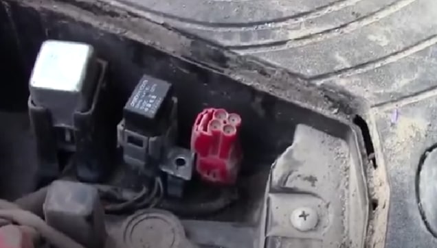

Всем привет, что это такое красное возле реле?
IMG_20220630_160236_000.jpg [ 32.07 KiB | Просмотров: 97447 ]
Это разъем диагностики :ti_pa:
Заказал лампу все четко светит спасибо
