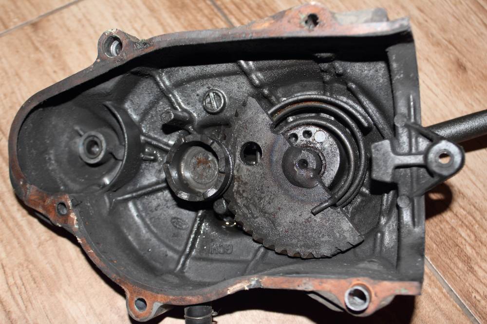

здравствуйте
заклинило кик стартер на Honda Dio Fit.
разобрал, с виду все целое, позаливал WD-40, но не могу понять как его расклинить.
подскажите, пожалуйста.
фото прилагаю

ANTANTA писал(а):
здравствуйте
-на храповике нет скобы. она и может клинить где то в нутри..лапка кика хоть чуть чуть шевелится? шевели и вытягивай храповик. или придется разбирать полностью -снимать полумесяц(но будет проблема поставить пружину на место)...

скоба есть - это я ее снял, она на месте была.
совсем ничего не шевелится.
я почему-то так и подумал, что нужно пружину снимать и полумесяц и затем промывать и смазывать все. Только сомневаюсь, что поставлю ее обратно без инструмента.
я так понимаю, что нужно идти в мастерскую к знающим людям...
-правильно понимаешь...

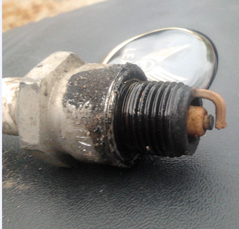

доброго дня колеги у меня такой вопрос.почему моя хонда набирает скорость до 40ка тупее чем после после 40ка.потом он аж взлетает
-какая компрессия?
-какой цвет нагара на свече?
-как обслуживается?
-Какой пробег?
-что менялось в процессе эксплуатации?

Снимок.JPG [ 87.69 KiB | Просмотров: 4080 ]
пробег 3000 после капиталки недавно менял вариатор свеча цвета какао заводится с пол тыка ина холодную,на горячую с погазовкой(если без подгазовки ,то с 2-3го раза
-по свече -плохое качество бензина или масла. плохо закручена или повреждение на головке(потеря компрессии). Смесь бедновата -только не понятно на каких оборотах. Скорей всего на низах льет, на верхах не хватает. Смотри карб...
-Попробуй уменьши уровень в поплавковой и подними иглу на одно деление...

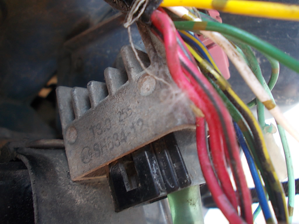

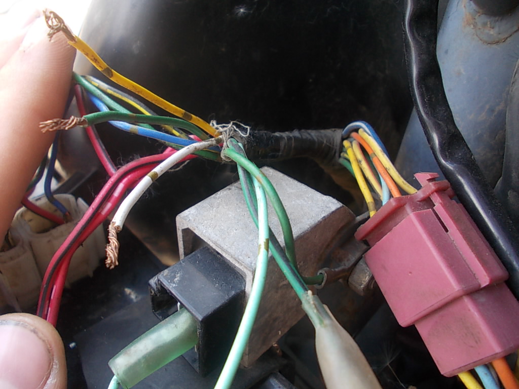

Всем доброго времени суток)
подскажите что это такое,и куда какой провод подключать??? скутер Honda dio.
Заранее спасибо)
Заранее спасибо)
-это реле регулятор напряжения.
схему ищи в разделах: Полезности, мануалы, инструкции, руководства...
У меня в ВК есть схема подключения... Где то в низу...
