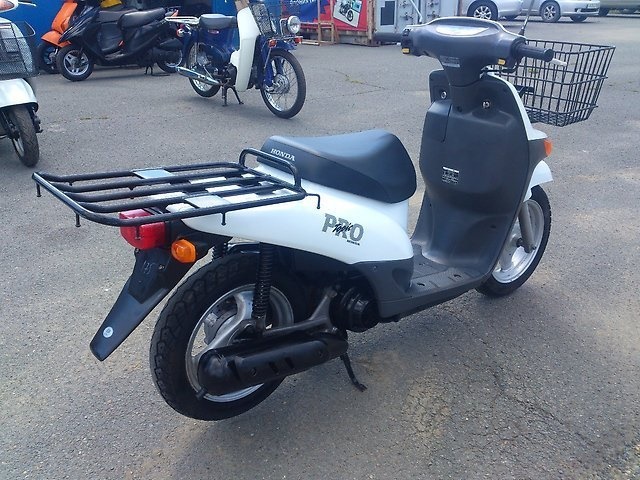

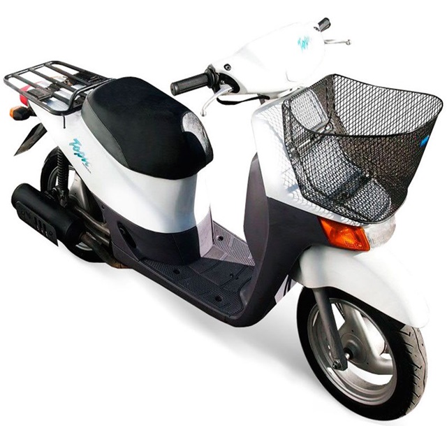

Тема владельцев и ценителей грузового скутера Honda Topic Pro.

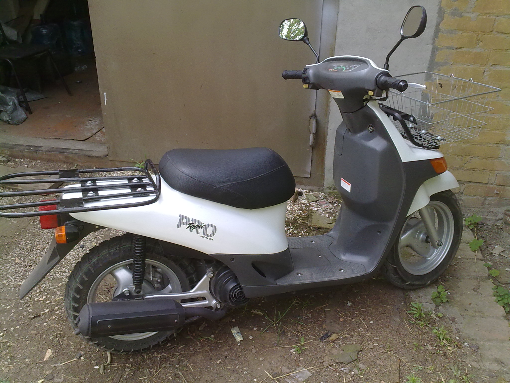

topic001.jpg [ 107.6 KiB | Просмотров: 409307 ]
topic006.jpg [ 147.97 KiB | Просмотров: 409307 ]

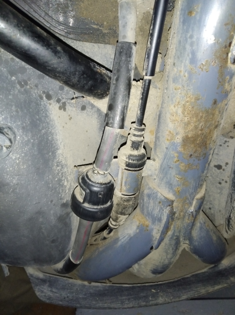

Добрый вечер!
Купил из контейнера Топик про без подготовки, попался отличный аппарат, резину поставил Китай 120/70/12 все подходит замечательно. Провел полное ТО и после этого проехал 500км, однако после промывки фильтра и обработки его маслом для фильтров Манол, настройки карбюратора резко изменились при холодном запуске очень низкие обороты и двигатель глохнет, такое впечатление что бедная смесь, но по прогреву все заводится со стартера четко и на прогретом движке нормальные холостые обороты.
Вопрос: где искать неисправность с холодным стартом?

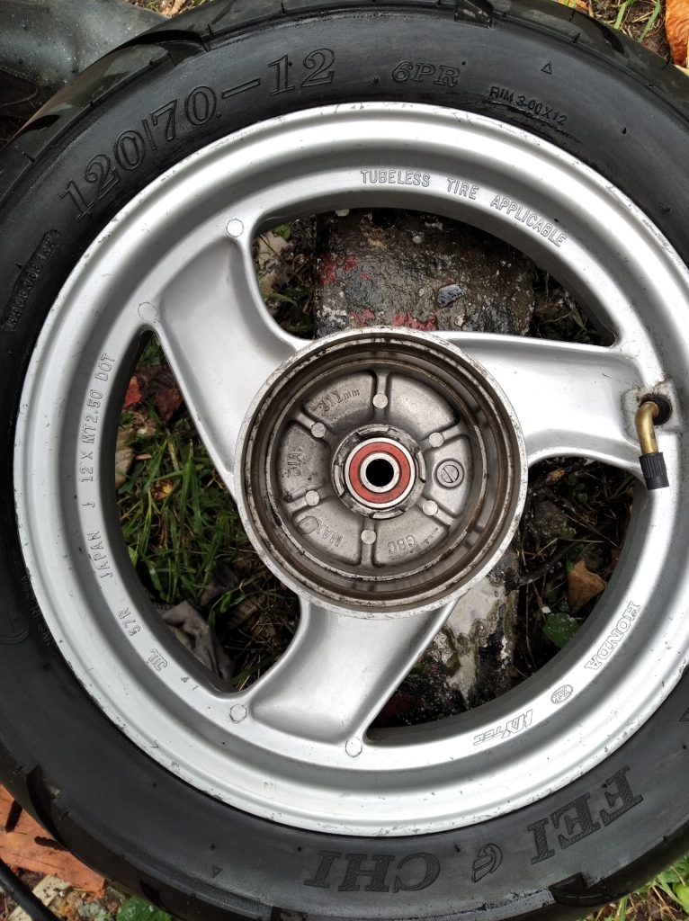

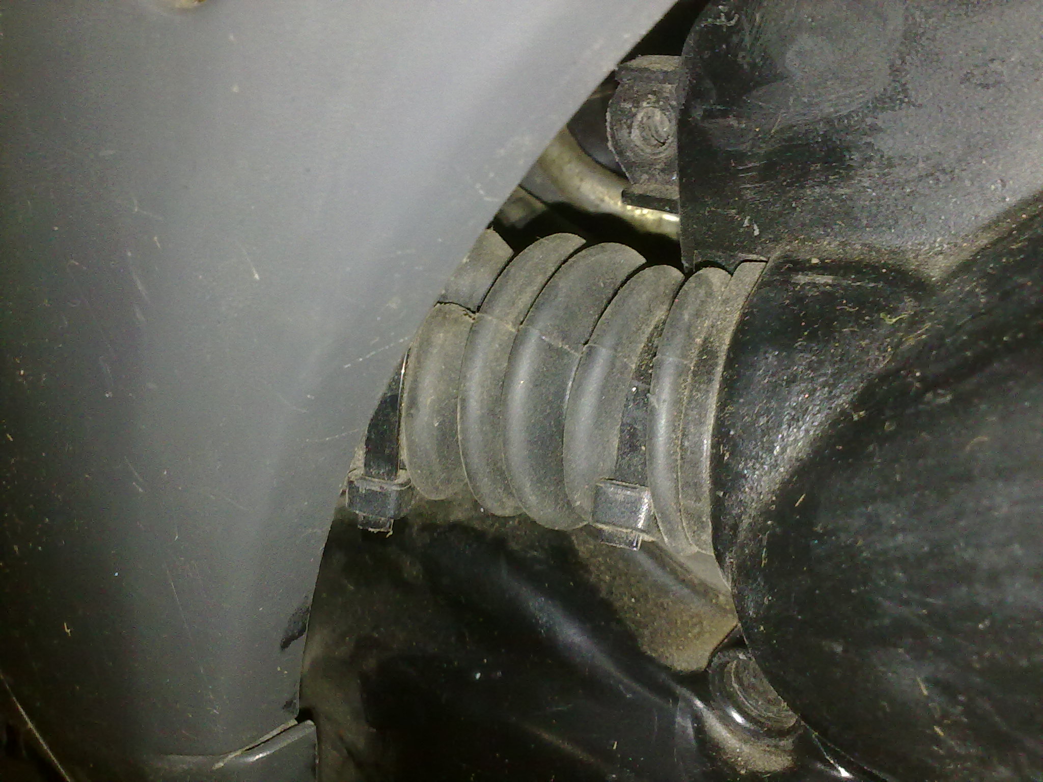

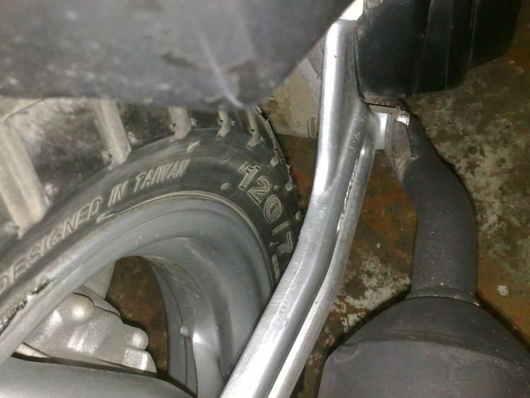

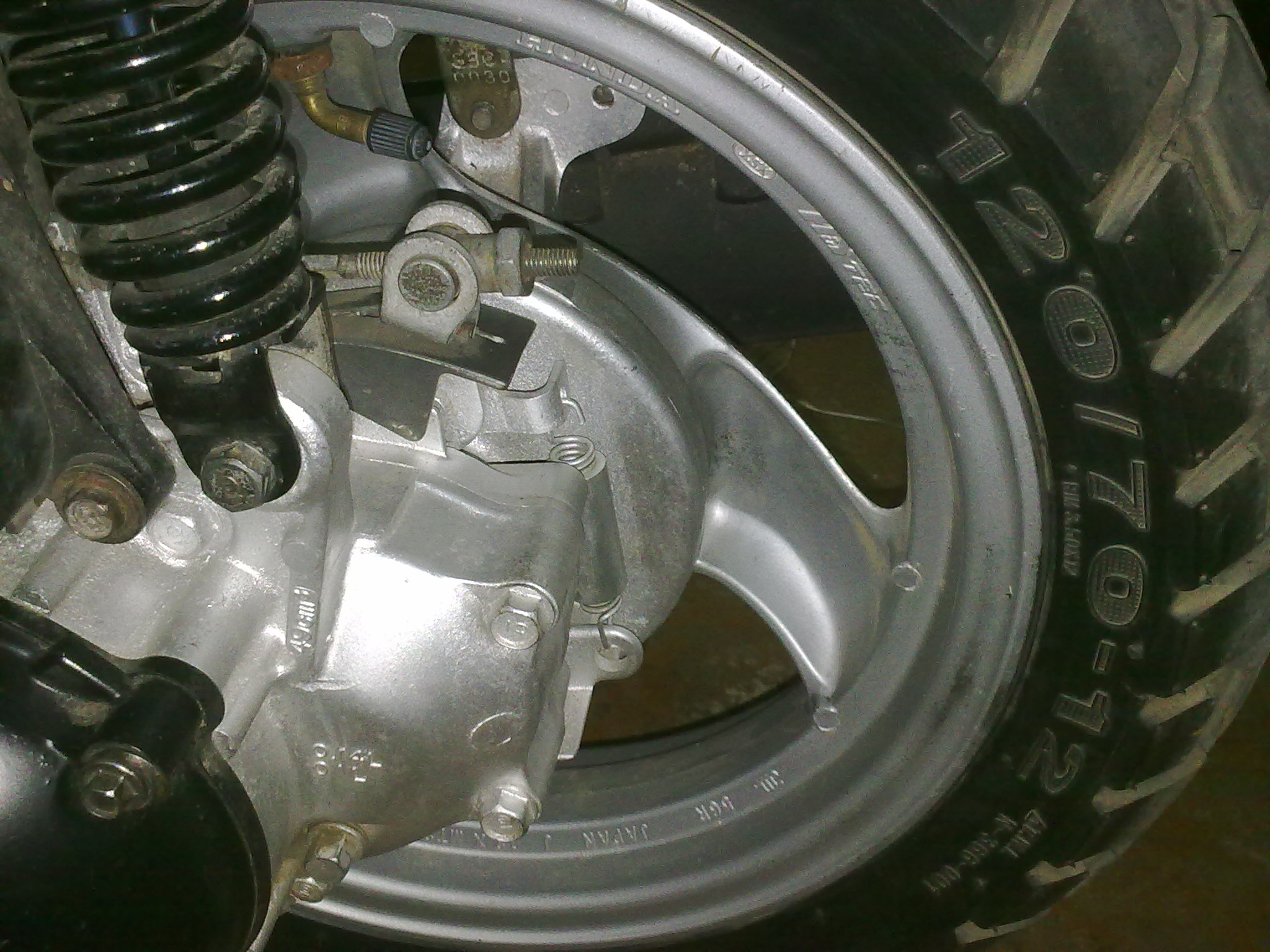

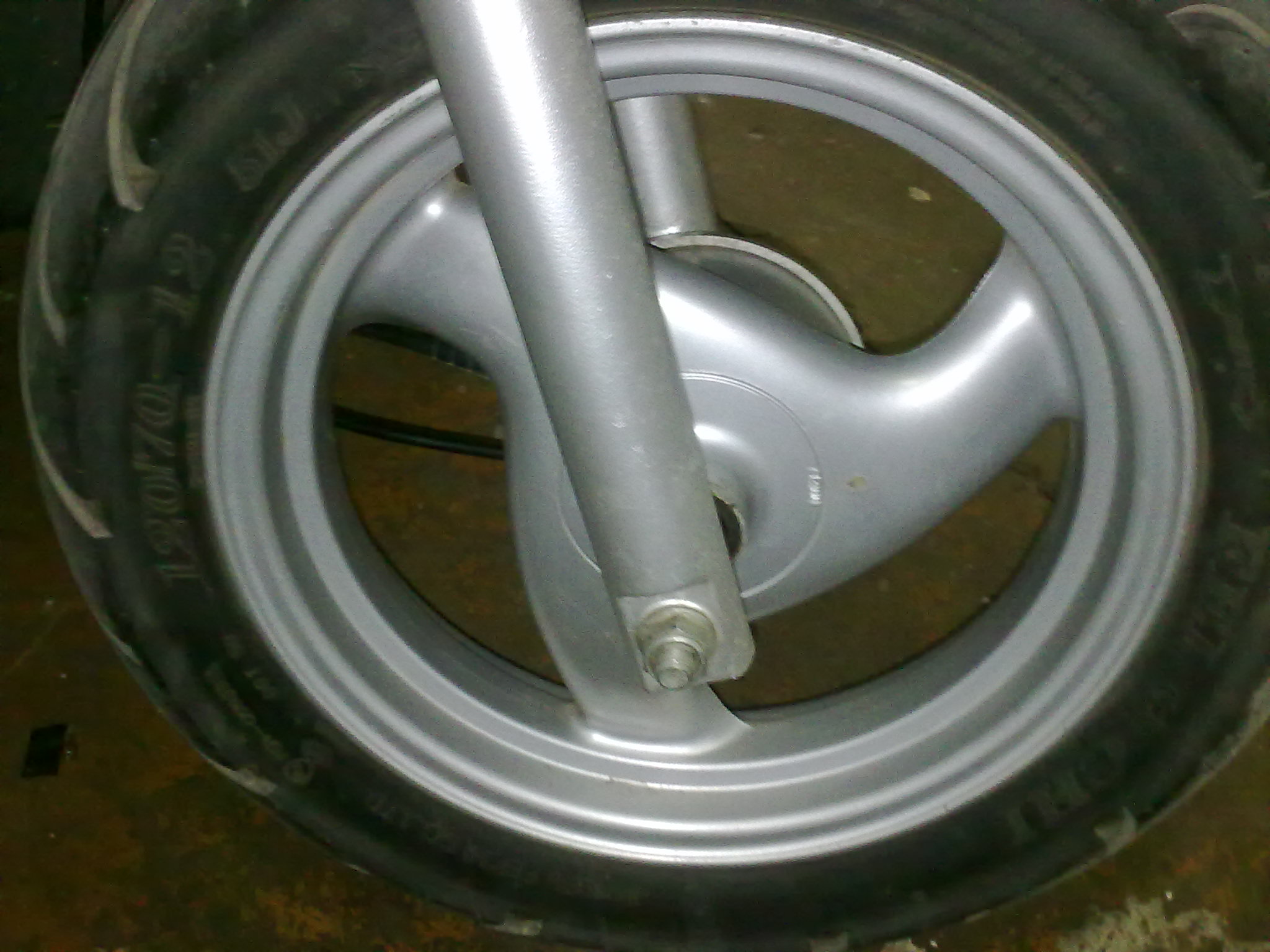

фото по колесам, а так же хотелось прикупить резиновую трубку для воздушного фильтра и 1 болт на крышку вариатора.
30082019920.jpg [ 319.49 KiB | Просмотров: 409273 ]
30082019921.jpg [ 509.23 KiB | Просмотров: 409273 ]
30082019922.jpg [ 469.35 KiB | Просмотров: 409273 ]
30082019923.jpg [ 487.15 KiB | Просмотров: 409273 ]

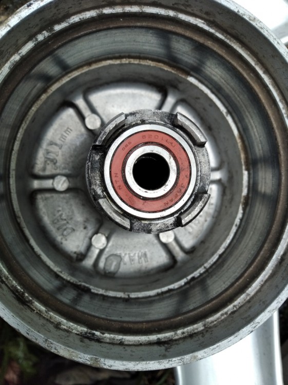

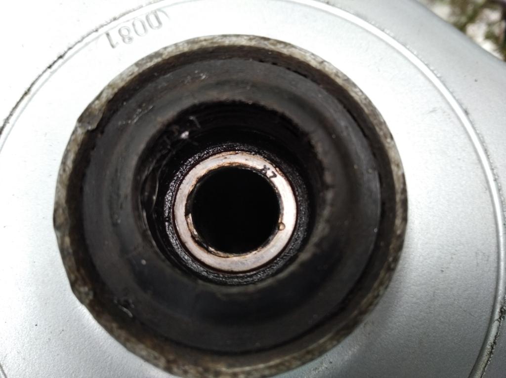

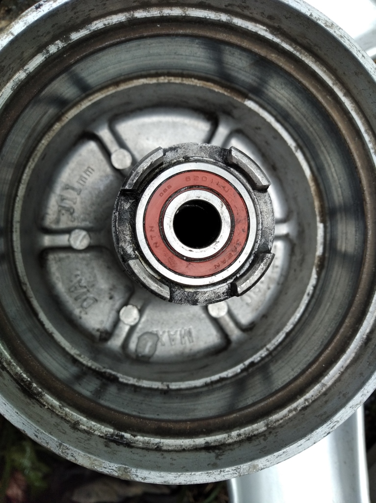

Вот фото переднего колеса (номера подшипников и сальников)
IMG_20190923_110246.jpg [ 453.46 KiB | Просмотров: 409058 ]
IMG_20190923_110255.jpg [ 384.73 KiB | Просмотров: 409058 ]
IMG_20190923_110319.jpg [ 71.87 KiB | Просмотров: 409058 ]

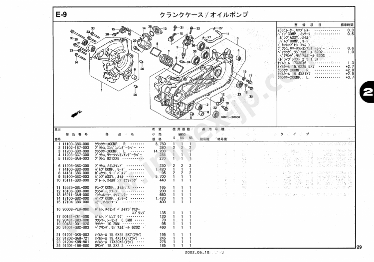

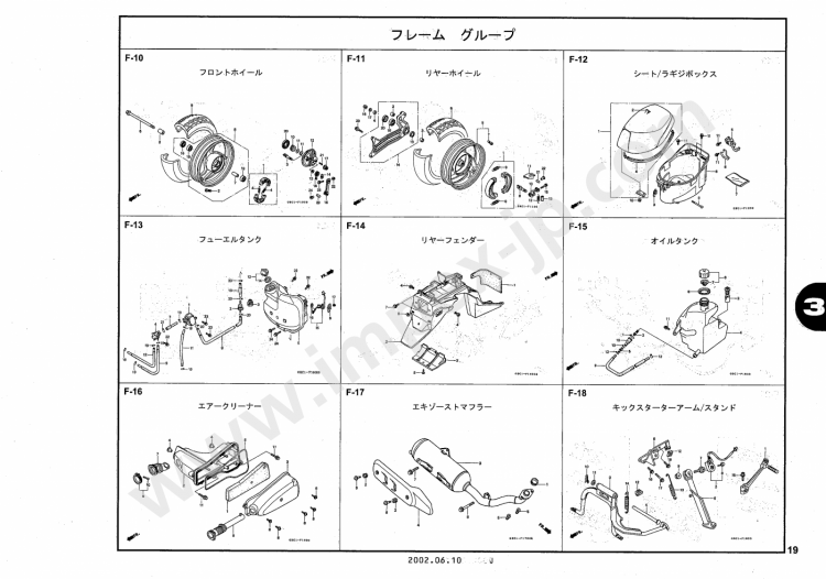

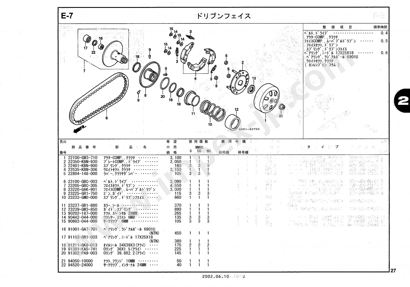

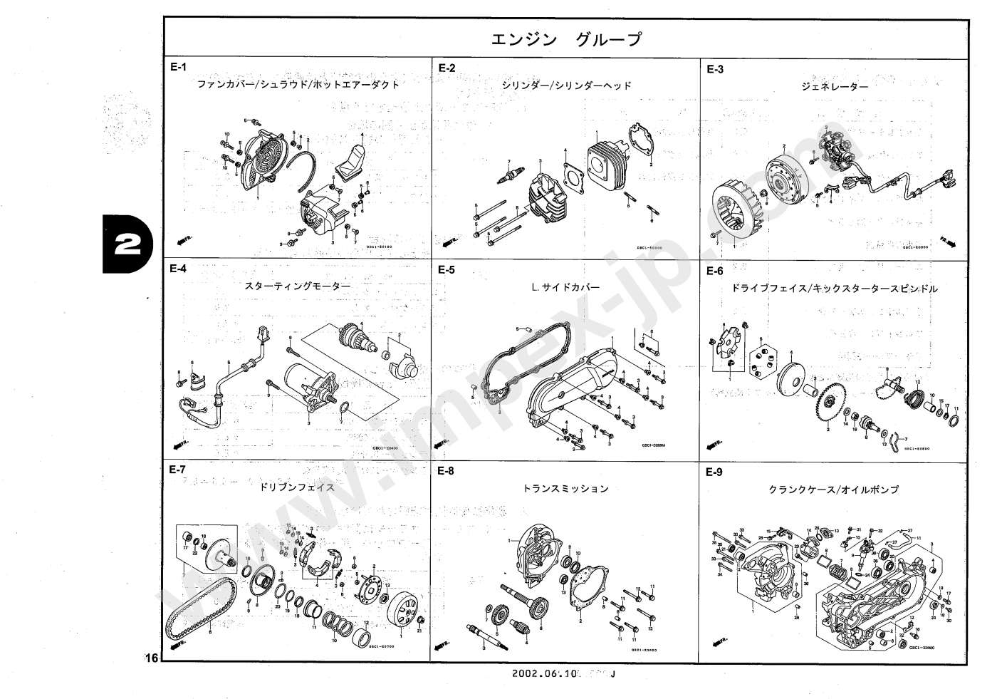

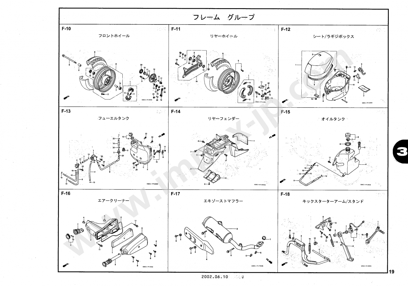

вот для общего развития, может кому пригодится.
00002.png [ 726.03 KiB | Просмотров: 409032 ]
00004.png [ 699.04 KiB | Просмотров: 409032 ]
00005.png [ 659.67 KiB | Просмотров: 409032 ]
СообщениеДобавлено: 10 окт 2019, 23:21
Зарегистрирован: 20 май 2019, 23:13
Сообщений: 35
Откуда: Ростовская область
Транспорт: Honda AF 38 Тopik PRO2000г. Honda XL 600V Transalp 1994г.
Пункты репутации: 70

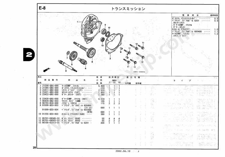

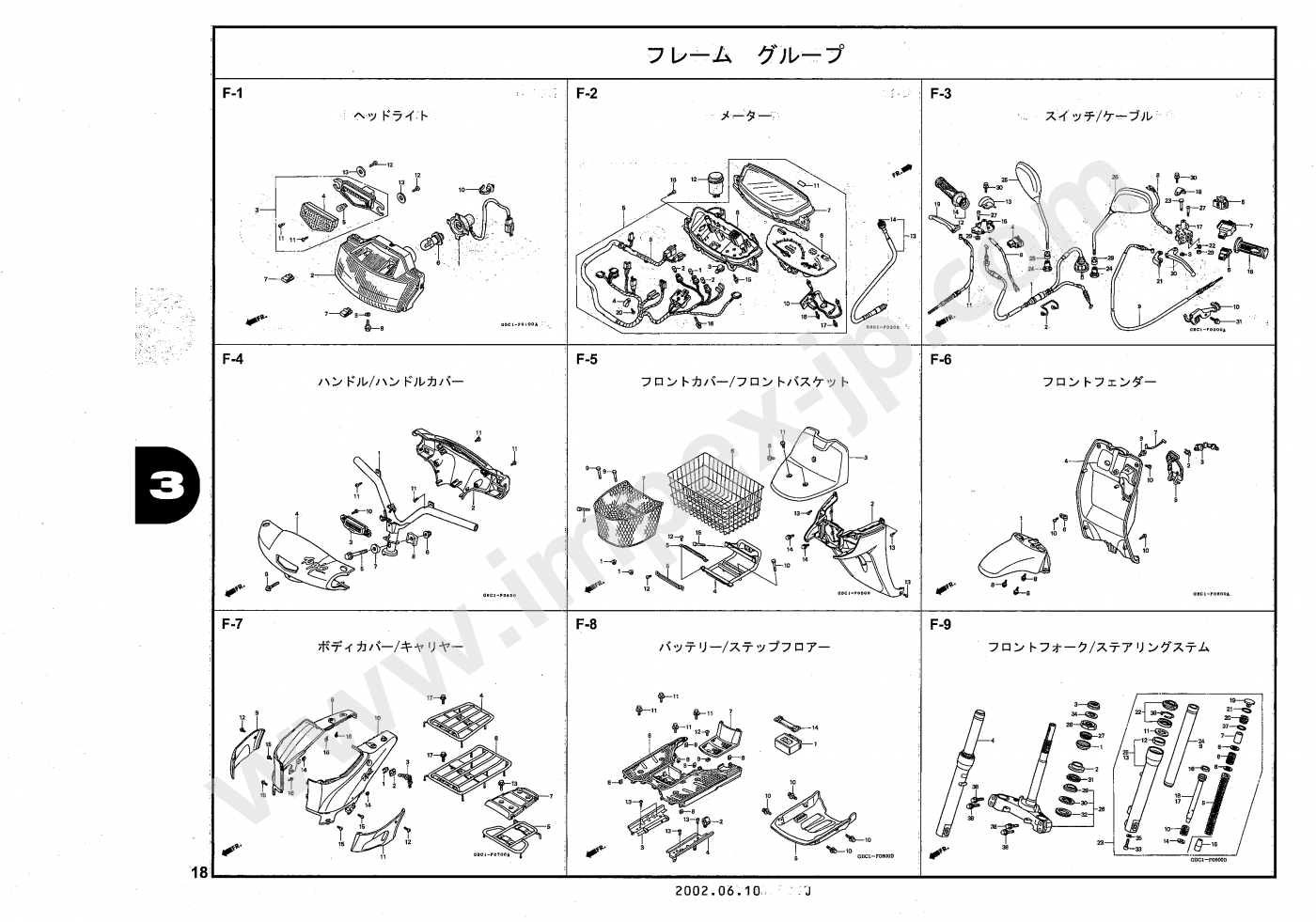

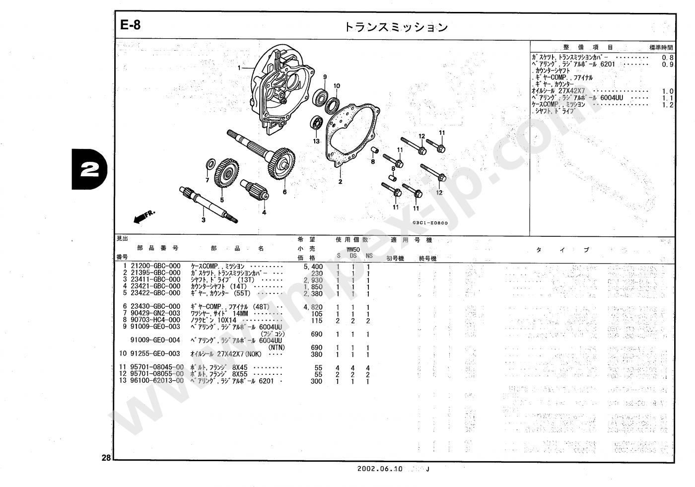

продолжение
00013_E-7.png [ 640.78 KiB | Просмотров: 409031 ]
00014_E-8.png [ 603.58 KiB | Просмотров: 409031 ]
00015_E-9.png [ 689.12 KiB | Просмотров: 409031 ]

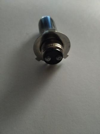

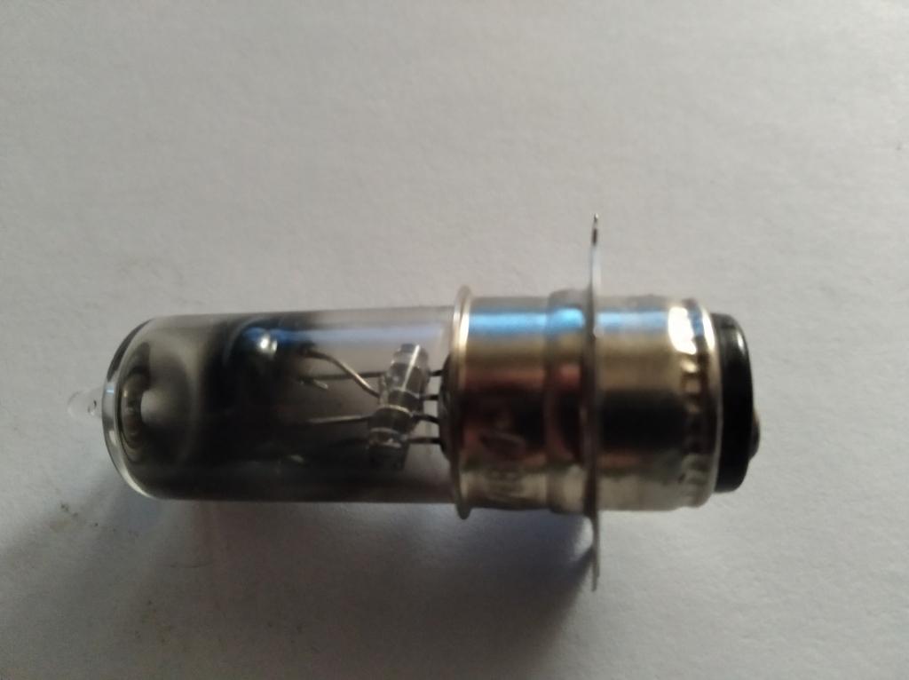

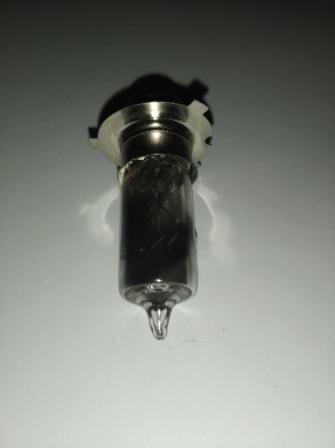

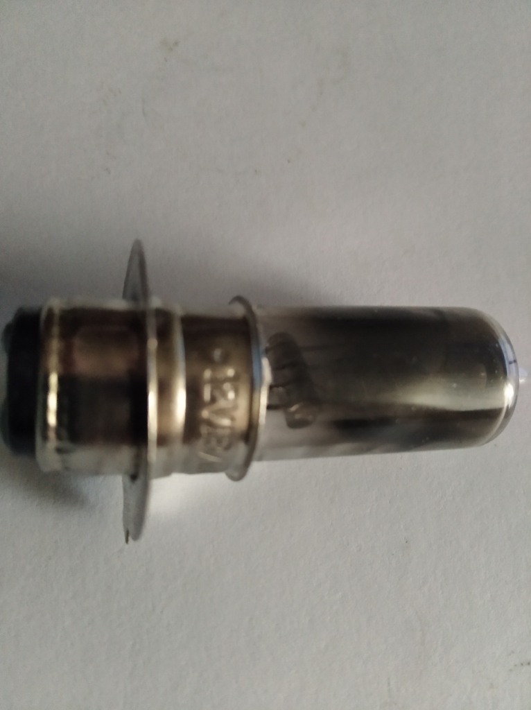

При завершении мото сезона 2019г. перегорела лампа головного света, "по родне" на топике стояла лампа P15D-25-3 (3 уса) 12V 18W/18W (белая) фото прилагается.
IMG_20191130_142630.jpg [ 40.49 KiB | Просмотров: 408581 ]
IMG_20191130_142743.jpg [ 215.7 KiB | Просмотров: 408581 ]
IMG_20191130_145555.jpg [ 9.75 KiB | Просмотров: 408580 ]
IMG_20191130_145621.jpg [ 9.63 KiB | Просмотров: 408580 ]

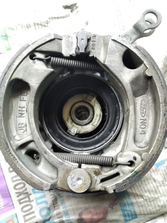

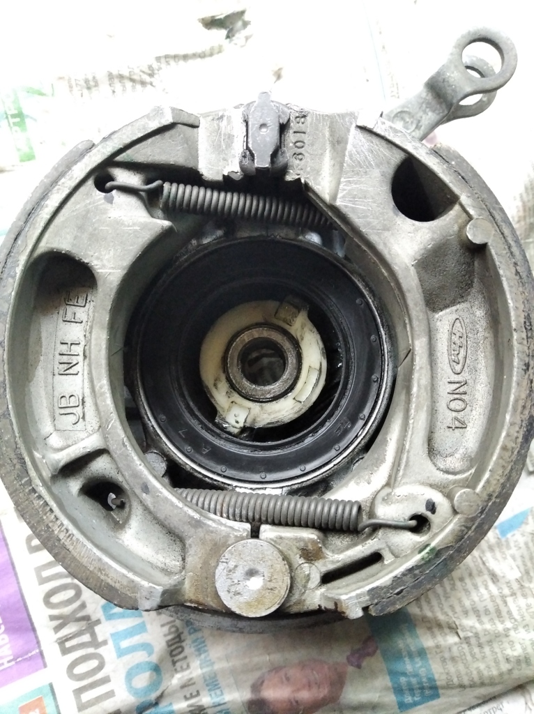

Передние колодки на 110мм, задние на 125мм.
Вот фото родных передних, если накладка 1мм и меньше под замену. Оригинальные можно найти по 2,5т.р. + доставка, Китай по 600-800р. + доставка.

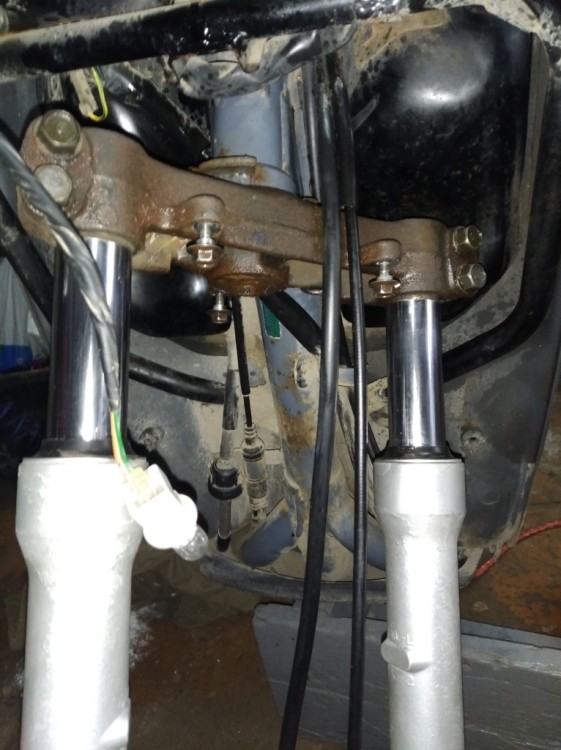

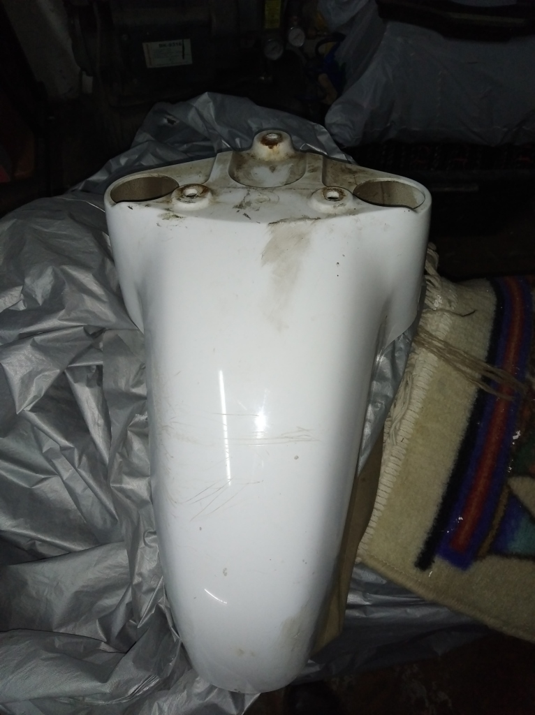

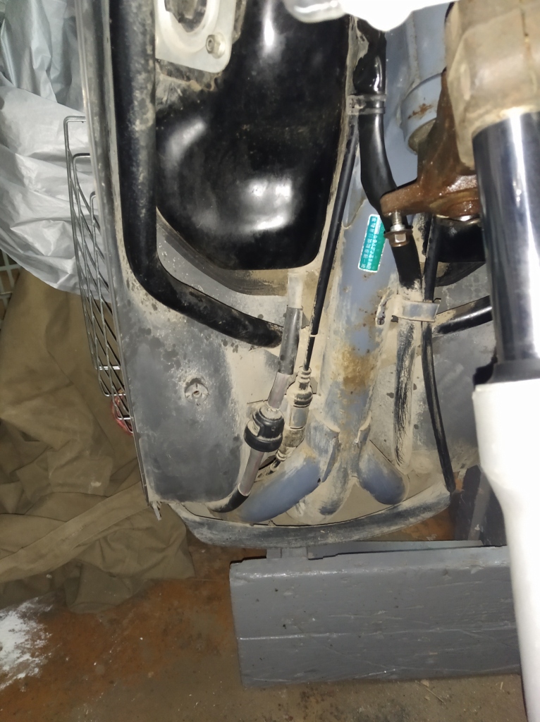

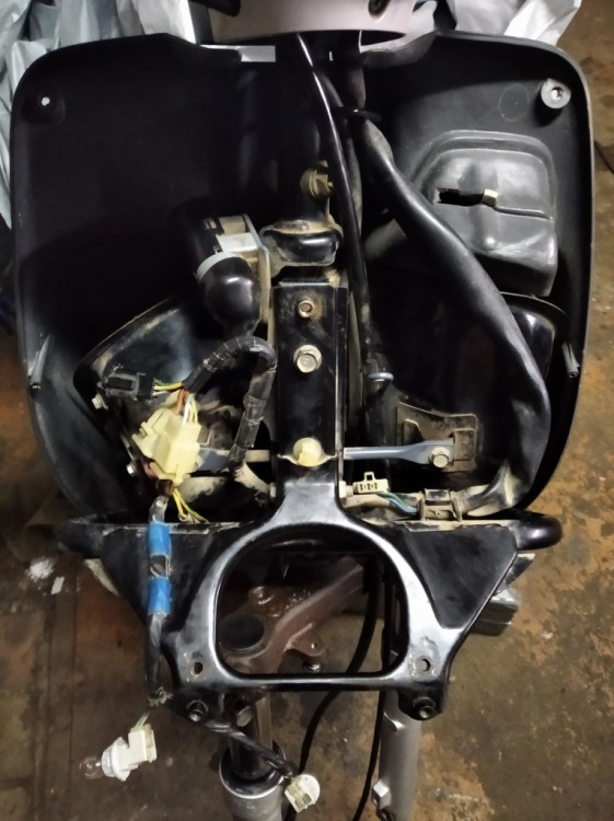

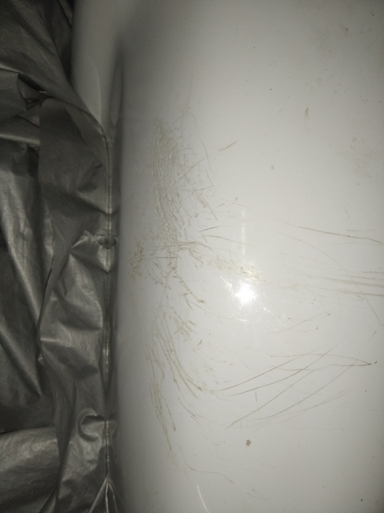

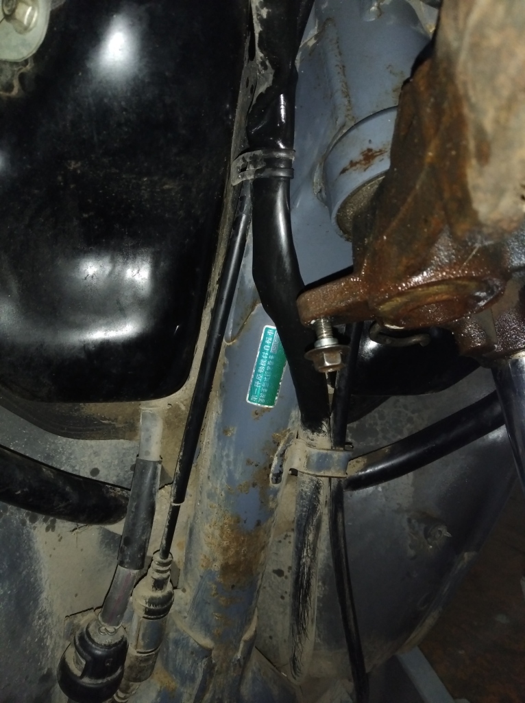

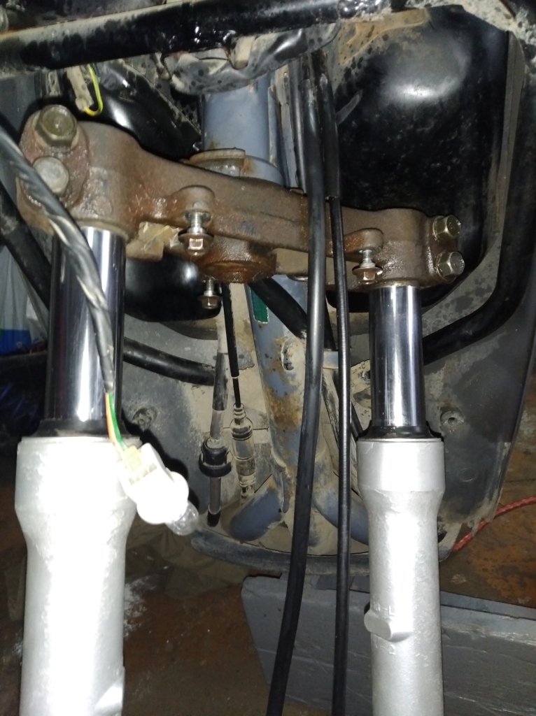

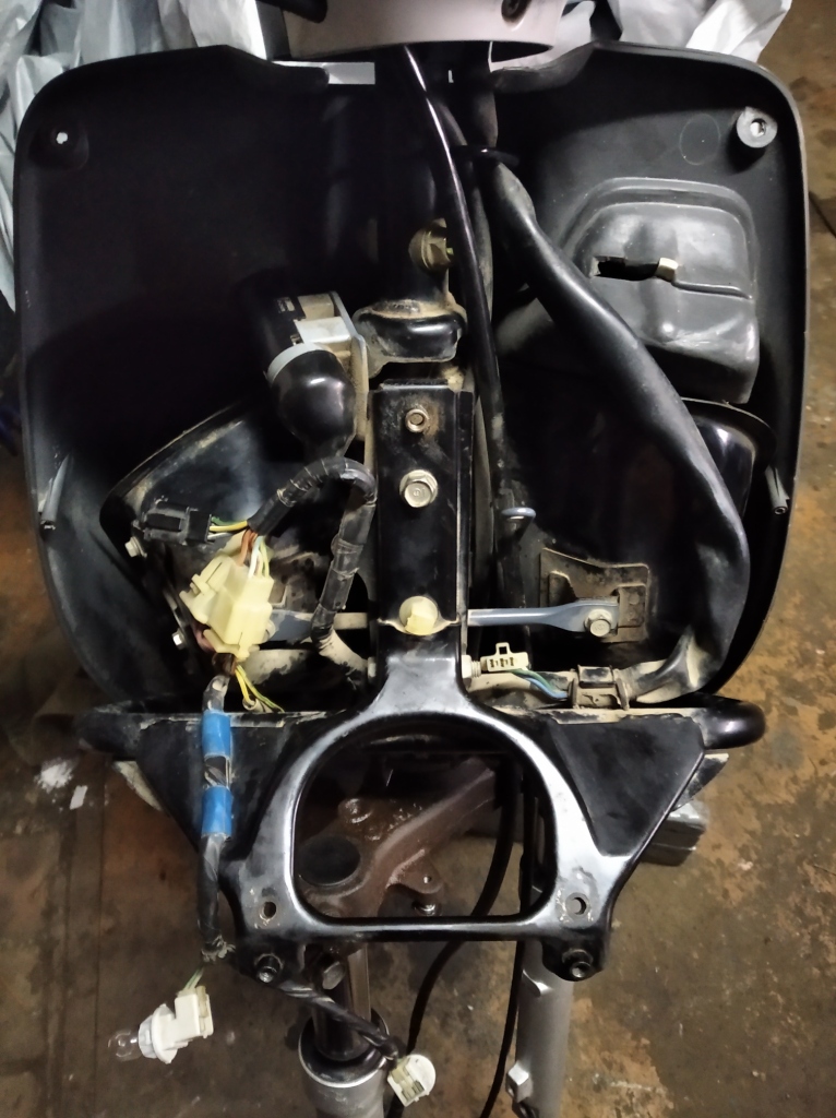

Итак в ожидании доставки лампы головного света, было принято решение не спеша снять переднее крыло,обтекатель
"клюв" и накладку на панель приборов для принятия решения по устранению дефектов (окраска или зашлифовка и полировка царапин).
IMG_20191204_200929.jpg [ 315.91 KiB | Просмотров: 408179 ]
IMG_20191204_200949.jpg [ 302.12 KiB | Просмотров: 408179 ]
Комментарий к файлу: в ходе демонтажа был обнаружен топливный фильтр
IMG_20191204_200957.jpg [ 355.97 KiB | Просмотров: 408179 ]
IMG_20191204_201652.jpg [ 324.38 KiB | Просмотров: 408179 ]
IMG_20191204_201018.jpg [ 318.26 KiB | Просмотров: 408179 ]
IMG_20191204_201058.jpg [ 236.1 KiB | Просмотров: 408179 ]
IMG_20191204_201105.jpg [ 222.94 KiB | Просмотров: 408179 ]

А с холодным стартом-то что было? Похоже на избыток или недостаток масла в фильтре. А возможно, были до обслуживания неправильные пропитка или(и) фильтр, и под это был настроен карбюратор. (Масла должно быть 10-15 % от объёма поролона, мелкопористого и толщиной около 20 мм). Если поможет, есть информация в статье https://scooter-remont.com/?cat=7. Только читать нужно "часть II". Ещё вариант - пусковой обогатитель не открывается или его жиклер засорен.
PS: Фотоинсталляция впечатляет. Особенно сгоревшая лампа со всех сторон. И неотмытый скутер. Хотя колёса большие. Моему грузовичку вместо 10-дюймовых такие бы, да к 8.4 л с.
