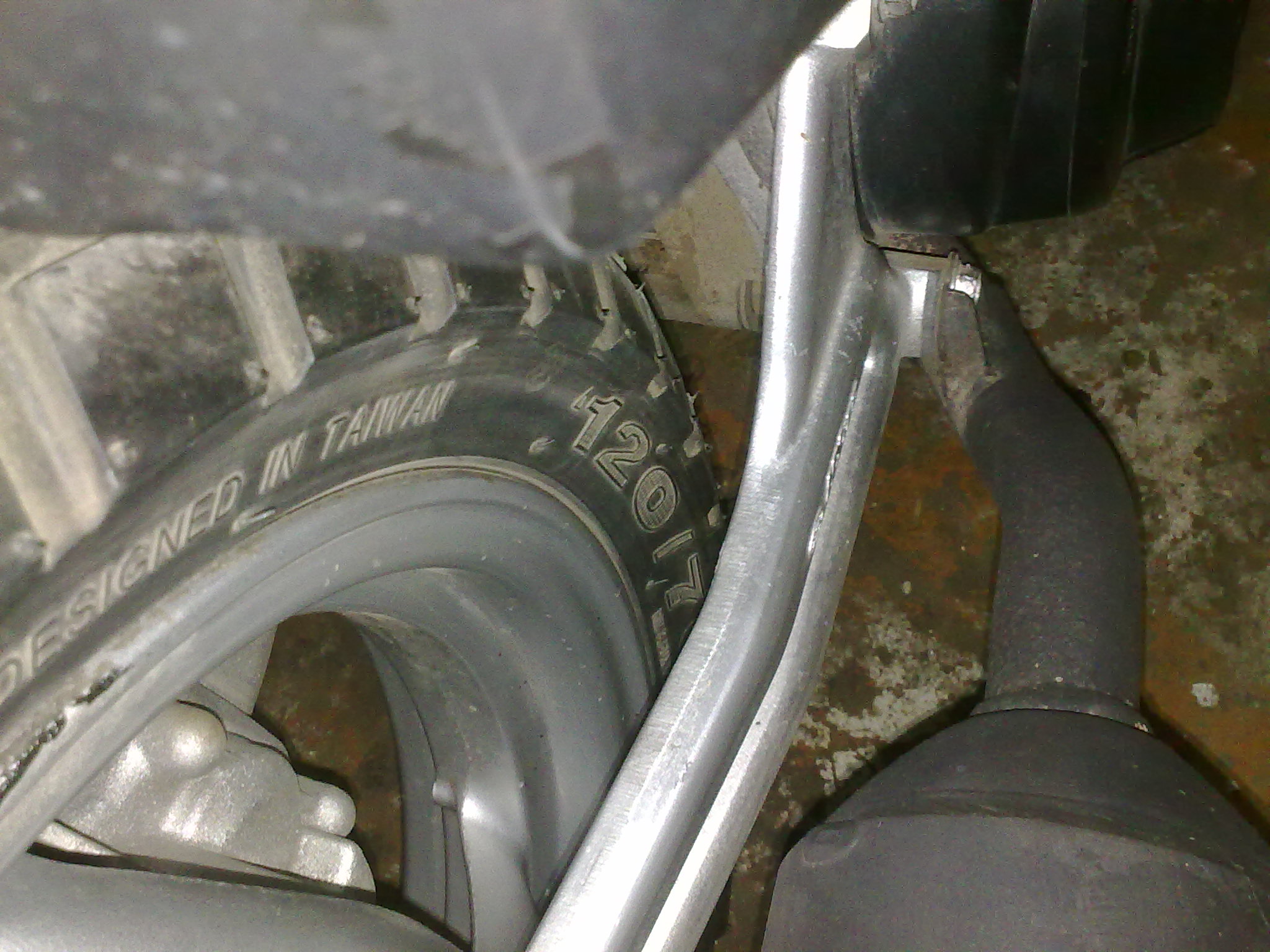

фото по колесам, а так же хотелось прикупить резиновую трубку для воздушного фильтра и 1 болт на крышку вариатора.
30082019920.jpg [ 319.49 KiB | Просмотров: 403802 ]
30082019921.jpg [ 509.23 KiB | Просмотров: 403802 ]
30082019922.jpg [ 469.35 KiB | Просмотров: 403802 ]
30082019923.jpg [ 487.15 KiB | Просмотров: 403802 ]

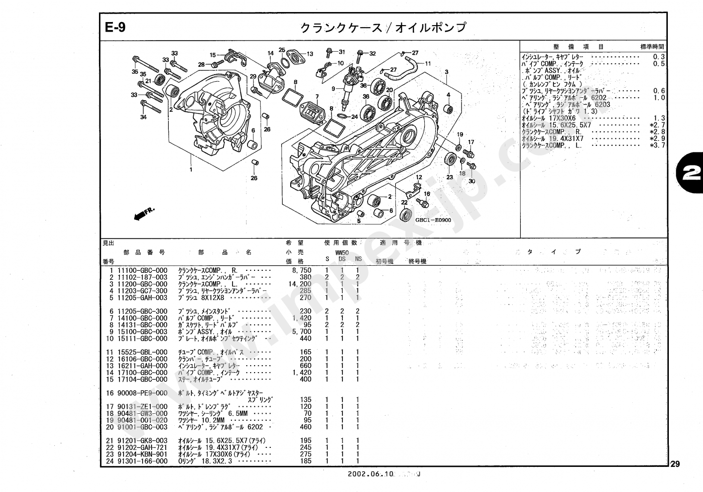

00013_E-7.png [ 640.78 KiB | Просмотров: 403560 ]
00014_E-8.png [ 603.58 KiB | Просмотров: 403560 ]
00015_E-9.png [ 689.12 KiB | Просмотров: 403560 ]
