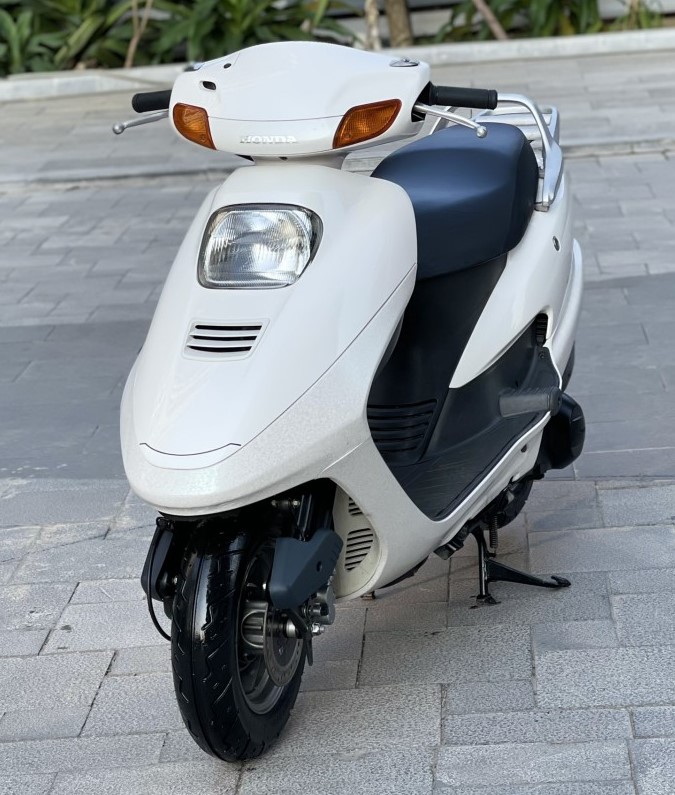

Всем здравствуйте! Я новичек и в связи с этим прошу вашего совета и подсказок.
1- сколько масла заливать в двигатель( движок 4-х тактный) и какое? Соответственно через сколько его менять?
2- какое масло лить в редуктор и сколько?
3- что может шуршать в заднем редукторе когда его просто катиш на не заведенном, а если наклонить в левую сторону то шуршание проподает. Также шуршит на заведенном но только на холостом ходу наклоняя проподает.
4- какую свечу надо ставить? Какой у нее ресурс?
5- и наконец то может кто подскажет где можно взять на нее запчасти? Почти пол Москвы объехал и нечего не нашел. Интересует воздушный фильтр и фильтр воздушного клапана.
У меня Honda Spacy JF04 1997 года воздушник.

Итак, Масло поменял вместилось 650 грамм, ( Ликви Моли 10w40 для скутеров)
В трансмисию залил масло 80w90 ( Ликви Моли) вместилось около 175 грамм
Когда менял масло в движке и в трансмисси мопед стоял на основной подножке( правильно ли это?)
Когда поменял трансмиссионное масло думал что шуршание пропадает но нет оно также присутствует чтотэтотможет быть может кто подскажет?

вообщем нашел шуршание это подщипник который находится в заднем вариаторе помойму так называется? короче там где колодки стоят как раз этот подшиник стоит сразу за гайкой, он с кругленькими шариками, ане игольчатый ! там их два! короче обнаружил перекат в нем! вот думаю как его отуда вытащить! да и колодки менять надо так как их почти нет,вовремя залез! грузики тоже немного износились! надо только узнать сколько весят! ремень померил по кругу 760мм странно как то, ширинаего 20 мм. вот думаю какой ремень брать ну точно наверное возьму 22мм а вот по длинне надо определится, думаю 765мм взять.
