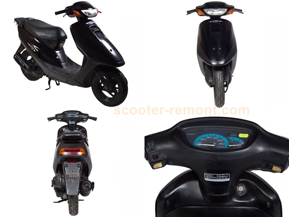

Процесс ремонта, обслуживания и тюнинга скутера Honda Tact AF-30 обсуждаем в этой ветке. Все новые темы, которые будут связаны с этими скутерами будут автоматически переноситься сюда.
На первой странице темы вы всегда найдете основные технические характеристики, важные моменты в ремонте, электросхемы и др. Самые новые данные будут заноситься в это сообщение путем обновления.
tact-30-1-forum.jpg [ 109.76 KiB | Просмотров: 235586 ]
