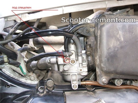

Очевидно, что скутер захлебывается из-за богатой смеси. На низких оборотах, ее скутеру много, поэтому начинает тормозить. На высоких же, в самый раз, отсюда после набора скорости проблем не возникает.
Если карбюратор чистый, нужно пытаться отрегулировать карбюратор винтом качества. На Honda Lead af48 - это необычный винт по шестигранник, находится возле винта холостых оборотов.
Комментарий к файлу: Карбюратор Honda Lead Af48. Стрелкой указан винт регулировки уровня топлива.
karburator_lead-af48.jpg [ 87.87 KiB | Просмотров: 163080 ]
Если настроить не сможете, можно опустить иглу, должно помочь. Будут вопросы, спрашивайте. :-:ok:-:

наконец нашел время написать.Сразу скажу, что я новичок в этом деле.Добрался до карбюратора и что все как на фото, но на месте регулировочного винта заглушка .И что значит опустить иглу,или может быть причина (была замена коммутатора родного на китайский) И еще хотел сказать ,что на холостых скутер работает неровно. Куда мне двигаться дальше? .Можно найти мастера, но хочется самому , да и боюсь как бы чего не нахимичили.Заранее благодарен за совет.

Посмотрите еще раз внимательно и сверьте с фото, именно в этом месте заглушки быть не должно, это винт под специальный ключ.

Разобрал карбюратор. Все промыл, все продул, и вот что, да действительно там не заглушка .Подскажите, а где же взять такой ключик? Ведь это даже не шестигранник, а какой то полумесяц.
