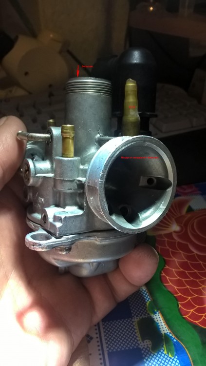

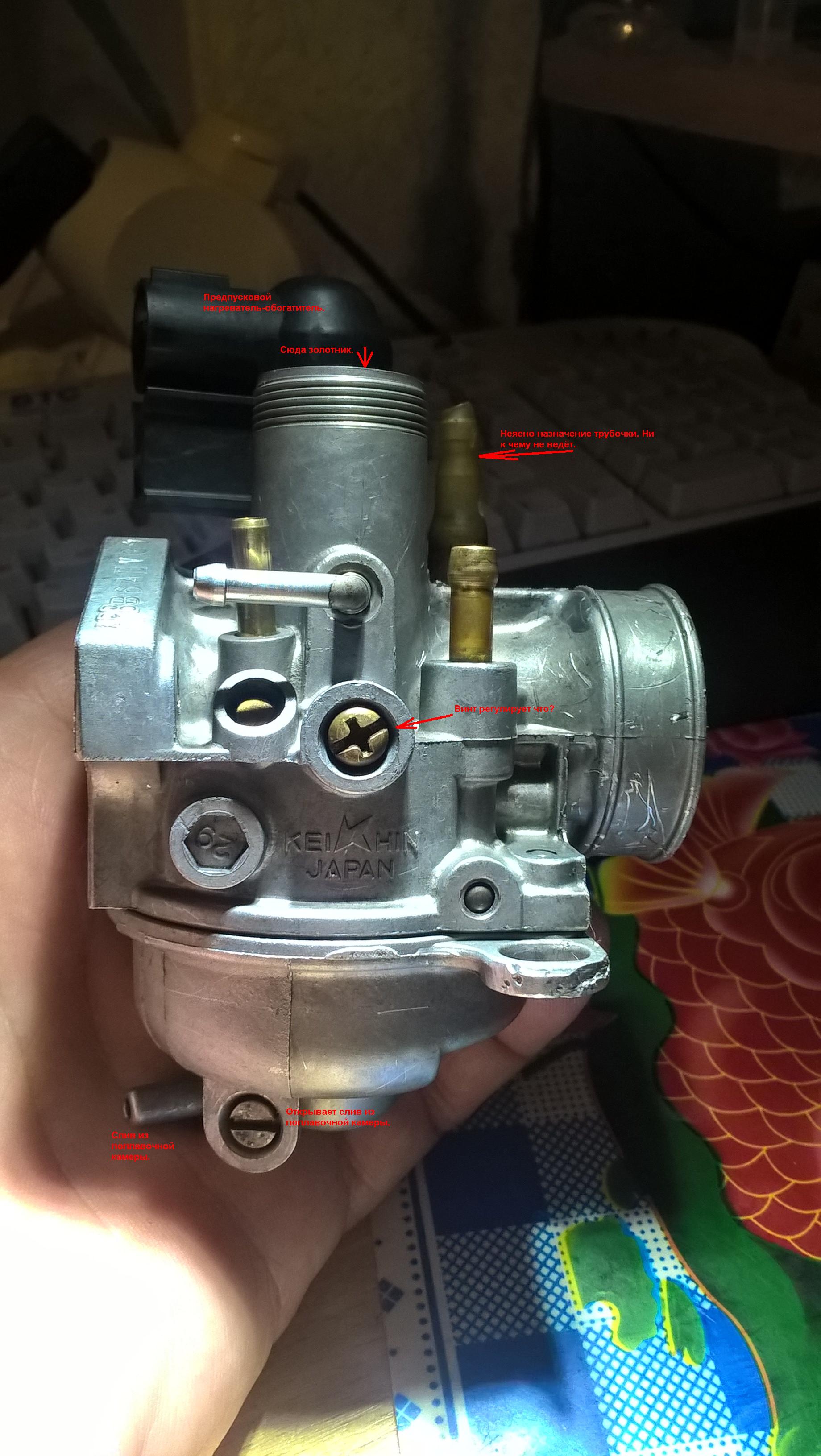

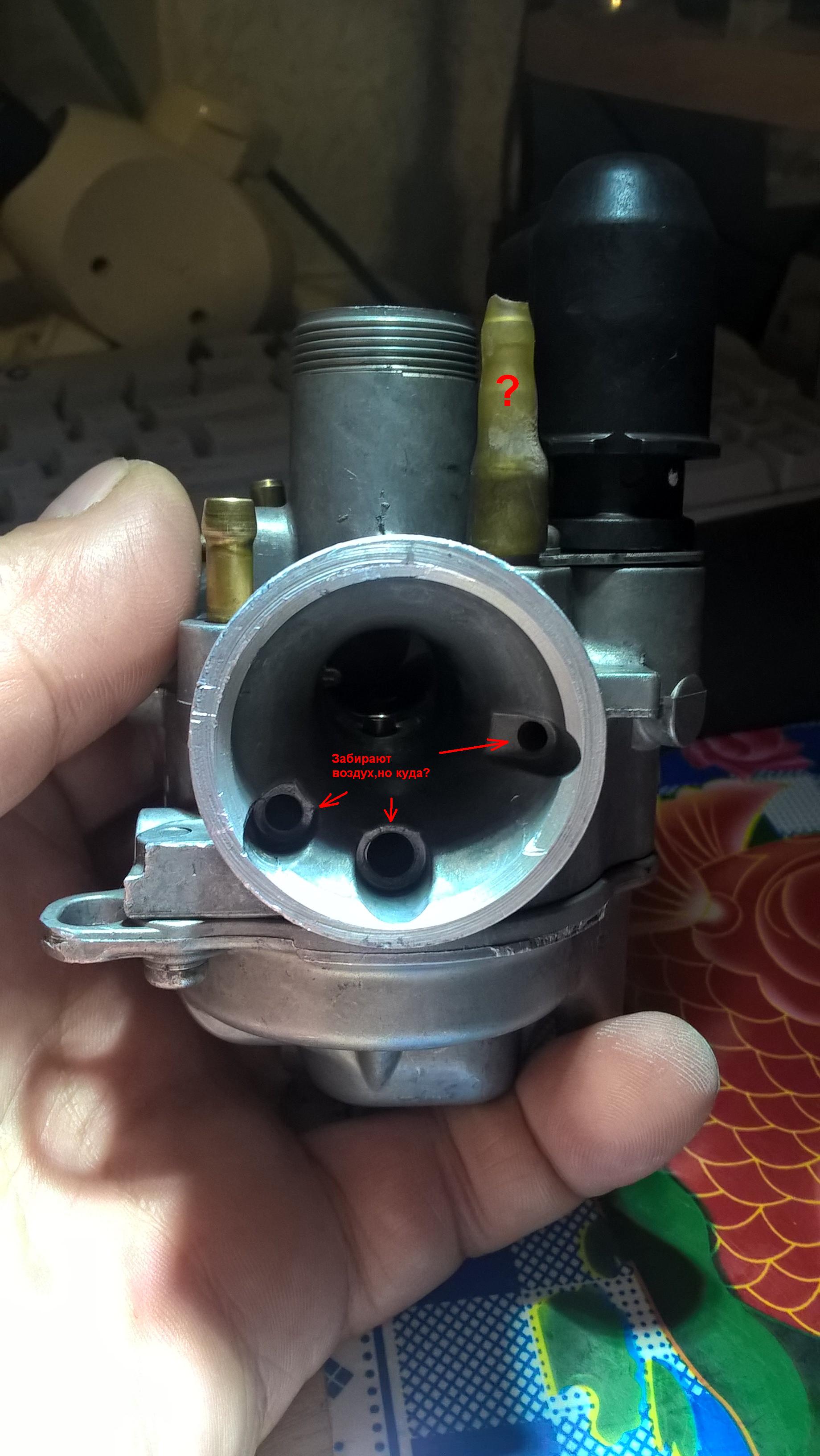

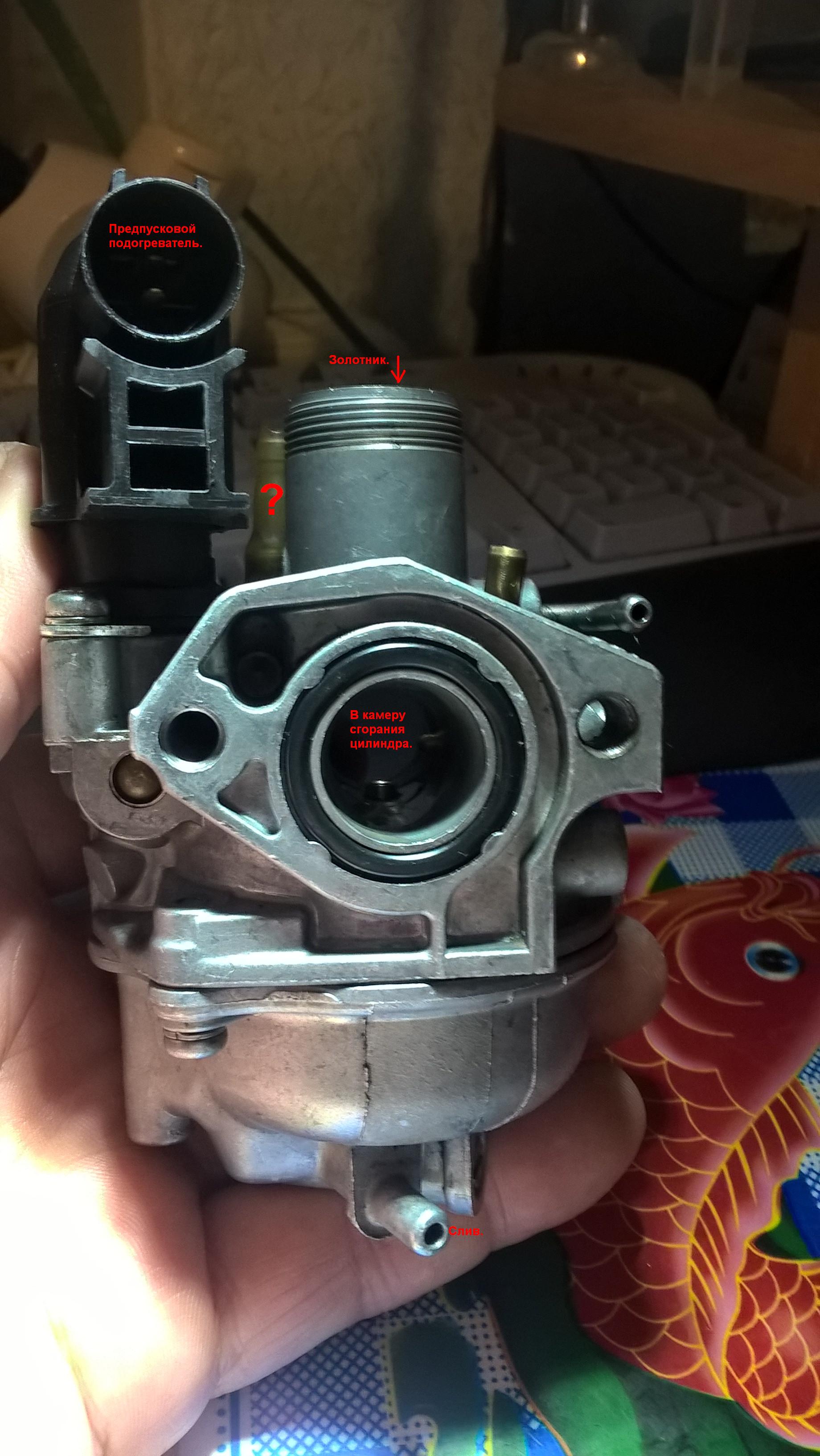

Карбюратор KEIHIN APB B6ABVG. Вопросы на фото. Кое-чего не понимаю. Пожалуйста,подскажите.
Комментарий к файлу: С винтом посередине понял-регулировка ХХ. Винт рядом (слева)-качество смеси?

-1 фото. левый винт -качество смеси на холостом.
трубочка связь с атмосферным давлением. в карбе уровень может плавать. чтобы не создавалось давление или вакуум.
-3 . левый -на жиклер холостого хода. средний -на главнвный жиклер. правый -на обогатитель.

Трубочку выравнивания давления не следует сменить\изменить? Что-то эта дырка (и возможность попадания мусора через неё) меня смущает...
 Заголовок сообщения: Re: Скутер плохо заводится
СообщениеДобавлено: 13 апр 2017, 11:06
вообще она должна быть в форме перевернутой U. или хотя бы Г.
