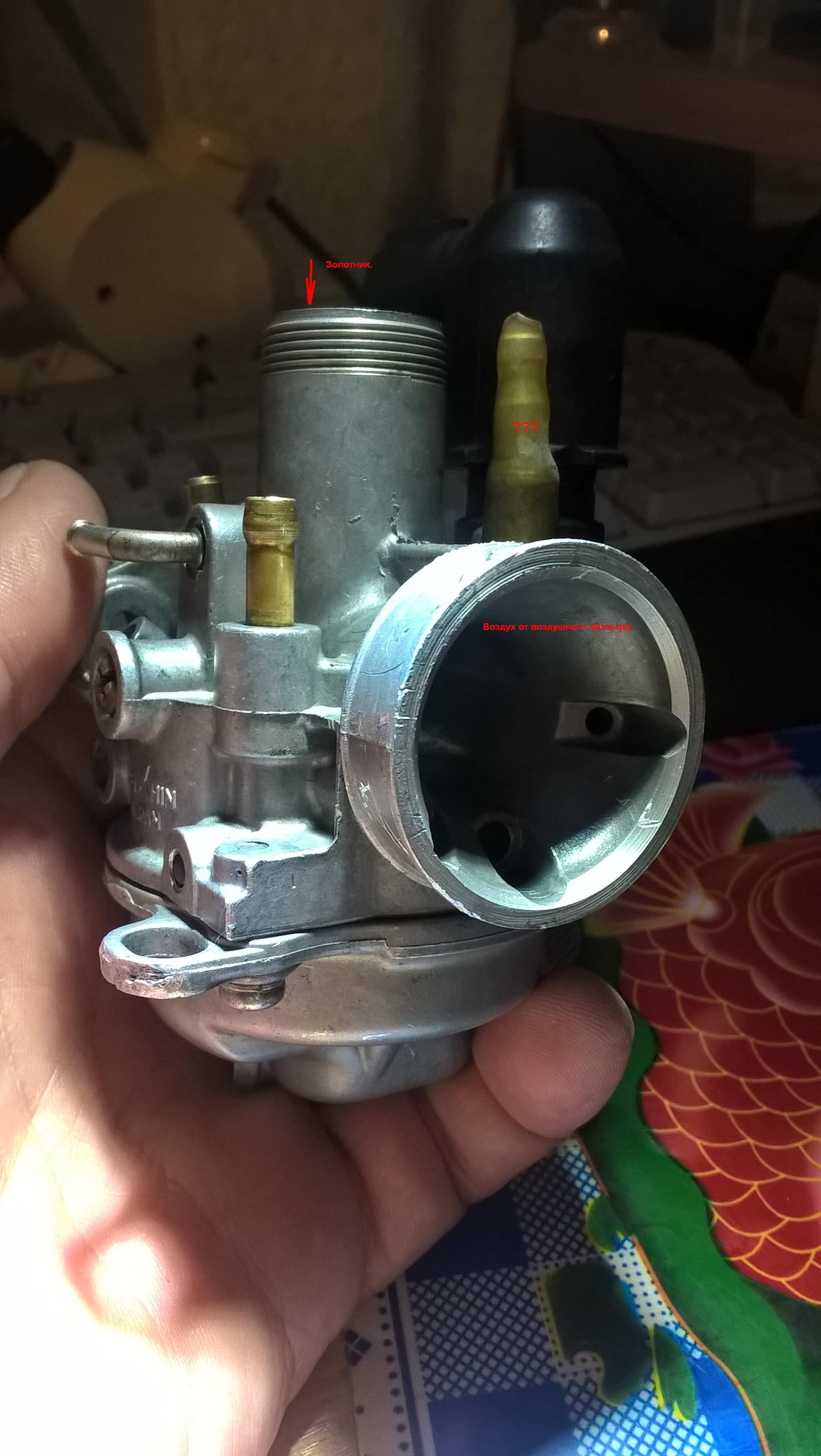

Автор:  YurijYuV [ 12 апр 2017, 21:11 ]
Заголовок сообщения:  Re: Скутер плохо заводится
Куплена новая свеча. С ней аналогично,как со старой.
Перед снятием карбюратора сутки простоял с тряпкой в свечном отверстии,после вкручивания свечи " и запуска "схватился" и работал две-три секунды. Заглох и после не запустился.
Снял и промыл карб,продул и просушил. Собственно, грязным он был только снаружи.
Карбюратор KEIHIN APB B6ABVG. Вопросы на фото. Кое-чего не понимаю. Пожалуйста,подскажите.
Комментарий к файлу: С винтом посередине понял-регулировка ХХ. Винт рядом (слева)-качество смеси?
К1.jpg [ 573.04 KiB | Просмотров: 8498 ]
К2.jpg [ 528.68 KiB | Просмотров: 8498 ]
К3.jpg [ 515.11 KiB | Просмотров: 8498 ]
К4.jpg [ 553.68 KiB | Просмотров: 8498 ]
Автор:  las [ 13 апр 2017, 04:05 ]
-1 фото. левый винт -качество смеси на холостом.
трубочка связь с атмосферным давлением. в карбе уровень может плавать. чтобы не создавалось давление или вакуум.
-3 . левый -на жиклер холостого хода. средний -на главнвный жиклер. правый -на обогатитель.
Автор:  YurijYuV [ 13 апр 2017, 09:10 ]
Благодарю Вас.
Трубочку выравнивания давления не следует сменить\изменить? Что-то эта дырка (и возможность попадания мусора через неё) меня смущает...
Автор:  las [ 13 апр 2017, 11:06 ]
вообще она должна быть в форме перевернутой U. или хотя бы Г.
