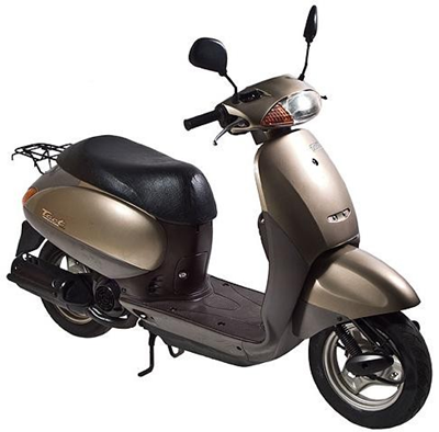

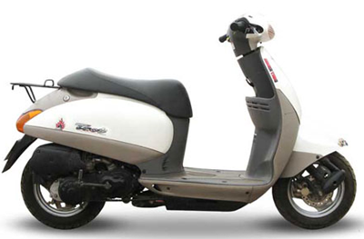

В этой теме обсуждаем все, что связано со скутером Honda Tact AF 51. Основные данные по скутеру будут находиться в первом сообщении, по мере поступления важной информации, она будет добавлена сюда, сладите за обновлениями.
HONDA-TACT-AF51_.png [ 132.51 KiB | Просмотров: 62137 ]
honda-tact-af51.png [ 184.23 KiB | Просмотров: 62137 ]
Технические характеристики:
Модель: Tact AF51
Год начала выпуска: 1998
Длина: 1665 мм.
Высота: 1020 мм.
База: 1170 мм.
Объем двигателя: 49 см3.
Диаметр и ход поршня: 39,0 x 41,4 мм.
Максимальная мощность: 5.2 л.с. при 6500 об.мин.
Крутящий момент: 0.59 кГм при 6000 об.мин.
Объем бензобака: 6,0 л.
Объем маслобака: 1,15 л.
Расход топлива: 2 л./100 км. (при 30 км.ч.)
Тип тормозов: передние дисковые, задние барабанные
Масса: 67 кг.
Размер переднего колеса: 3,00-10 42J
Размер заднего колеса: 3,00-10 42J
