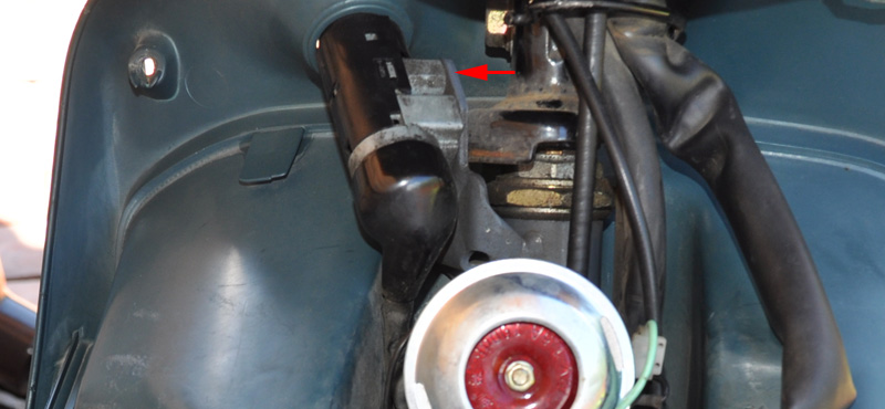

Здравствуйте! Мне необходимо заменить замок зажигания, но сняв клюв, я увидел, что винты крепления замка расположены со стороны оси рулевой вилки. Неужели надо снимать руль или вилку? Это ж еще и кучу тросов/проводов снимать?
ignitionlock.jpg [ 86.25 KiB | Просмотров: 17544 ]
СообщениеДобавлено: 26 июн 2012, 13:37
Все намного проще, достаточно только снять передний пластик с обратной стороны, тот что на фото. С той стороны можно подлезть к двум болтам и спокойно их открутить. Ничего больше снимать и откручивать не надо.

Ура-а-а, спасибо! :) А то б я точно наразбирал ненужного...
