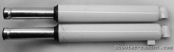

А вот они:
1) Это та, что можно купить в магазине. Новая, производство Тайвань
Комментарий к файлу: Передняя гидравлическая вилка Honda Dio 28ZX - 35ZX. Новая.
vilka-dio_28_zx.jpg [ 110.46 KiB | Просмотров: 21655 ]

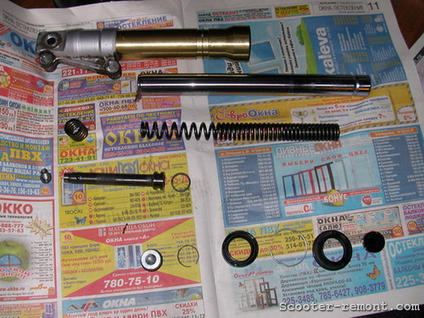

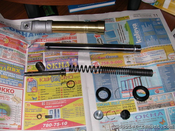

2) Это разборка родной вилки, такая она изнутри.
Комментарий к файлу: Разборка амортизатора, фото 2
vilka_dio_ZX-RAZBORKA.jpg [ 156.28 KiB | Просмотров: 21655 ]
Комментарий к файлу: Разборка гидравлического амаортизатора скутера Honda Dio 28 ZX
razborka_vilka_zx_28-35.jpg [ 159.63 KiB | Просмотров: 21655 ]

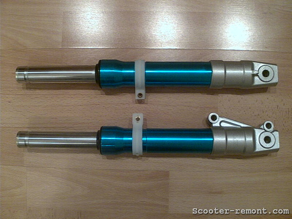

3) А это обычная стоковая вилка Dio AF27
Комментарий к файлу: Обычный "сухой" передний амортизатор скутера Honda Dio AF27
vilka-dio-27.jpg [ 23.84 KiB | Просмотров: 21655 ]
Я бы, например, не стал бы переделывать вилку под барабанный тормоз, купил бы колесный диск под дисковый тормоз и комплект с тормозной машинкой, шлангом и механизмом. На пластике надо будет вырезать место под бачок тормозной жидкости. Но разница в сравнении с барабанным тормозом значительна. Поучится гидравлическая вилка и дисковый тормоз - супер. :men:
