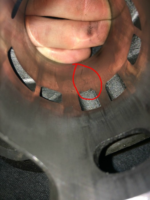

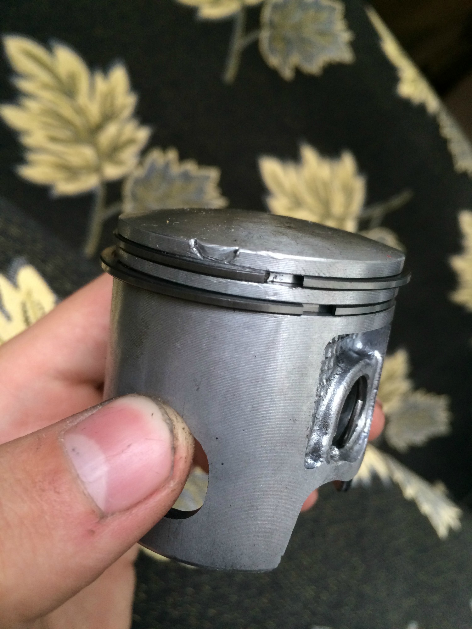

Случилась следующая проблема: купил поршневую, отвез мастерам чтобы установили, мне ее поставили, доехал домой заглушил мотор, потом завожу и ножку заклинило, я начал разбирать ЦПГ, думал может поршень заклинило, в итоге вижу что там кусок железки между поршнем и цилиндром, я достал этот кусок, и снял цпг, скажите теперь эту ЦПГ можно выкинуть или возможно ее как то восстановить?
верхнее кольцо на поршне зажал скол и я его достать не могу.

-поршень на замену. по цилиндру не известно(не видно глубину) -если не сильно глубоко, можно попробовать затереть царапину. но не полностью, а только немного... другой вариант -расточка и подбор поршня... все зависит от цены вопроса...

а с поршнем вообще ничего нельзя сделать? малосси как никак, дорого обойдется замена, тем более жалко, не поездил даже
а где его можно рассточить?
и как ее затереть?

Поршень может жить, выдави кольцо акурат, не сломай, канавку подпилишь, а вот гильза на рабочем ходе, сказать сложно плохо видно глубину царапины.Вылови остатки стопорного кольца, или хотя проверь кривошип на наличие подобных подарков.

Хорошо спасибо, пробую выдавить никак не выходит, может что-то посоветуете?
царапина не глубокая.
Благодарю.
Каким образом его возможно проверить?

Кольцо к радости достал, но к сожалению я сломал это кольцо.

Это верно, есть такой инструмент - напильник, он прекрасно справляется с подобного рода неровностями...
И это можно, только не шлифшкуркой, а шабером, режущая часть которого заточена под радиус. Но сначала нужно проверить структуру (рельеф) царапины. Это сделать не сложно, для этого нужно взять поршень, закрасить маркером ту часть(с запасом) поршня которая работает в зоне этой царапины и протянуть поршень через цилиндр. Дальше думаю все понятно, работаем шабером пока на поршне, при протяжке, перестанут оставаться следы от царапины...

Судя по приложенным снимкам верхнее кольцо можно было снять аккуратно провернув его по канавке, легонько постукивая в торец кольца подходящим по размеру квадратным стержнем и лёгеньким молоточком. Свободную сторону кольца вытянуть на поверхность поршня и подложить смазанную маслицем фольгу, что б не царапал поршень. Далее канавка и весь профиль поршня дорабатывается напильником, надфилем....
Шабер для правки цилиндра, если как сказано царапина не глубокая, можно сделать из старого кольца(меньше возиться), но надёжней более удобный самодельный инструмент. Насколько ремонт с шабрением будет эффективен, затрудняюсь сказать, тем более. что царапина в зоне максимального давления рабочих газов.
Ещё один момент отметил на снимке в положении колец! Кольца на поршне располагаются с температурными разрывами в противоположные стороны, а у вас они почти рядом.

....Шабер для правки цилиндра, если как сказано царапина не глубокая, можно сделать из старого кольца(меньше возиться), но надёжней более удобный самодельный инструмент. Насколько ремонт с шабрением будет эффективен, затрудняюсь сказать, тем более. что царапина в зоне максимального давления рабочих газов.
Да, старое кольцо можно использовать как шабер только, разве что, для снятия нагара...., ну, можно поялозить поверхность гильзы после шабера. Шабер серьезный инструмент и, как минимум, нужно уметь держать его в руках, но разговор идет о возможности дальнейшего использования детали, а без проверки, и при необходимости правки эту деталь использовать нельзя.
