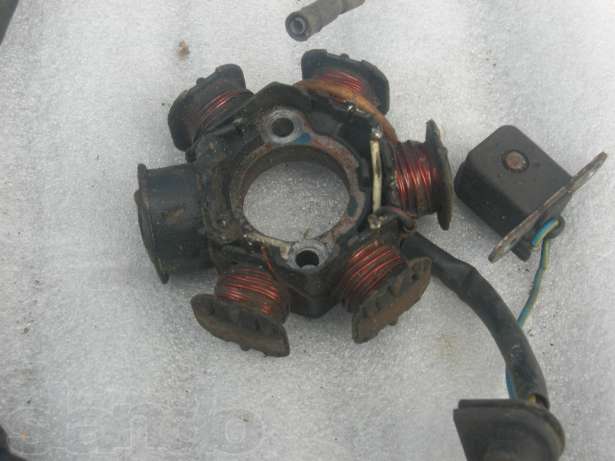

Менял на своем скутере Honda dio af-18 коленвал,все собрал,закрутил,все замечательно,ноооо при снятии генератора пережал болтом два провода на обмотке,кое как их соединил,спаял,поставил все на место,но заводиться не хочет,точнее один раз завелся на пару секунд и заглох,искра на свечу есть,но не заводиться больше!!! Подскажите,может ли из за того что я порвал проводки на генераторе в этом и есть причина?
-раз искра есть должен завестись... смотри ищи подсос воздуха и карб...
толстая обмотка отвечает за электричество и зарядку. тонкая и датчик -за искру...
