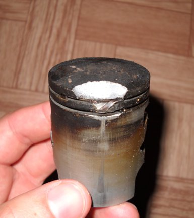

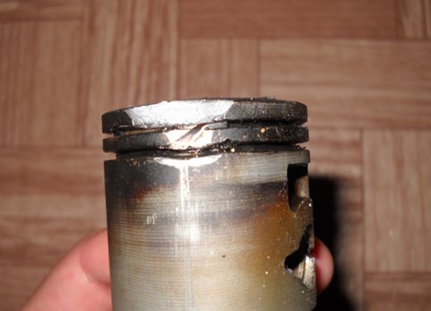

Такая проблема образовалась. При езде заклинило поршень, разобрал, а там кусочек поршня откололся, видел кто нибудь, что бы так ломало? Я его убрал, но не хватает кусочка кольца верхнего, могло ли упасть во внутрь? Купил новый поршень и хочу на расточку отдать, но смущает, что поставлю, а оно снова заклинит. Прокручивал вариатор вроде ничего не мешает ходу.
И ещё вопрос, нормальный поршень? Сколько такой может стоить?
И почему такой нагар?
-ломает так при тепловом прихвате из за не правильной настройки топливной смеси и не качественного обслуживания... плохого масла...
-могло и во внутрь, могло и в глушак улететь... смотри и промывай все в картере...
-нагар нормальный... масло видно не очень хорошее было... ну и износ колец уже был -зазоры в замказ уже большие и через них травило...
Сломало кусочек от температуры когда произошла дитонация.
Возможно мог упасть кусочек от поршня желательно перебрать мотор и залить качественное 2т масло.
СообщениеДобавлено: 30 дек 2014, 13:44
Зарегистрирован: 30 сен 2013, 15:21
Сообщений: 12
Откуда: Россия, Таврида
Транспорт: Honda Tact 24
Косяк мой, не так поставил поршень. Буквами ЕХ от выхлопа. Кусок нашёлся, выпал из глушака.
Всё поменял, работает норм.
