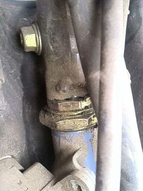

Добрый день. Шатается передняя вилка. Подсказали что нужно поджать гайки руля. Снявшись клюв, увидел одну гайку, но под два ключа. Ничего не трогал что бы не испортить. Подскажите пжлст какие действия нужно произвести. Амортизаторы в порядке. Спасибо.
Комментарий к файлу: Гайка на рулевой
IMG_20150404_115437.jpg [ 188.74 KiB | Просмотров: 4151 ]

Там скорее всего две гайки одна контрольная. Попробуй верхнюю попустиь а нижнюю подтянуть до тех пор пока не исчезнет люфт или будет почти не заметен и затяни потом верхнюю придерживая нижнюю. Не перетянуть кстати ОЧЕНЬ ВАЖНО руль в вывешенном состоянии должен вращаться так же легко как и был а то заклинить может на ходу. А лучше бы еще и на состояние подшипников взглянуть и змазать!
