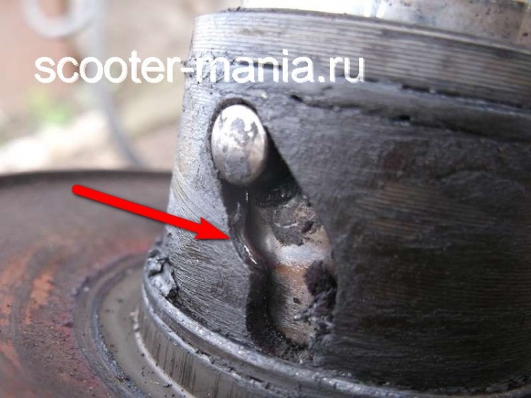

Такая проблема.помогите.дио 18.нету максималки.ролики поставил уже по 10гр.до 40 км набирает быстро,после 40 очень высокие обороты,как перекрут двигателя,а скорость не набирает.ставил с дио 34 ремень 650×15, варик,сцепу с алюминиевыми шкивами.толку ни какого.34 валит за 60 легко.не могу добится максималки хотя бы 60км.

Располовинь задний вариатор, возможно там выработалась ступенька в направляющих каналах. Из за ступеньки может не переключать на скоростную.
