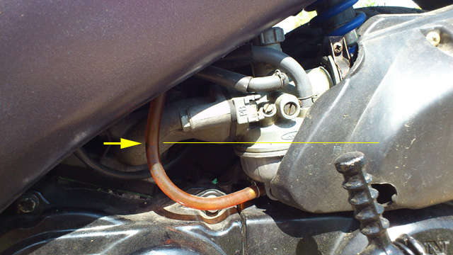

2. Нормальный ли такой уровень топлива в карбюраторе? Я когда разбирал карбюратор, поплавок был приподнят (если держать его поплавковой камерой вверх. Т.е. в рабочем положении поплавок опущен). Я его выровнял горизонтально, как и должно быть. Но уровень что-то зашкаливает, на мой взгляд. Как же с этим бороться? Он и до моего подгиба был выше уровня юбки. Может, игла не держит? Расход топлива у меня большой, на глушителе масляная дорожка. Хотя винт качества смести откручен на 2 с небольшим оборота.
carb-level.jpg [ 105.19 KiB | Просмотров: 79367 ]
Похоже карбюратор стоит не ровно из-за амортизатора большей длины. Я прав? Если да, то и поплавок не сможет правильно работать.
Во время проверки уровня, сливной винт должен быть откручен (не полностью, главное, чтобы бензин свободно выходил в трубку), скутер на холостых должен поработать какое-то время, чтобы определить таким образом, какой у вас уровень.
Мне кажется, нужно уровень уменьшить. Смотрите не переборщите, если начнет глохнуть после нескольких минут езды, плавно увеличивайте уровень. И будет все :-ok-:

Про карбюратор - нет, амортизатор штатной длины (260 мм, я даже замерял). Скутер стоит на подножке, поэтому чуть приподнят сзади. Но не принципиально. Замеры производил сразу же после езды, т.е. уровень топлива реальный (и при работающем на холостом ходу двигателе он такой же).
До того, как я подгибал поплавок, с уровнем было примерно так же. Поэтому у меня подозрения, что, вероятно, игла не держит.
Я нашел в продаже ремонтный набор карбюратора, там игла тоже есть. Вот думаю - попробовать что ли?

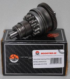

можно ли заменить шестерню стартера на tact не половиня двигатель? может кто сталкивался?
 Заголовок сообщения: Re: Вопросы по Tact 31
СообщениеДобавлено: 28 авг 2012, 11:38
Сообщений: 54
Транспорт: Tact 31
Пункты репутации: 121
Ты про бендикс? Конечно, снимаешь крышку вариатора и просто вынимаешь его.

Ага, ну он, скорее всего, бендикс и имел в виду. Потому что других шестеренок там нет (ответная щека вариатора, на которую идет привод от бендикса, у тебя на месте).
А сам стартер жужжит?
Комментарий к файлу: Бендикс стартера
bendix.jpeg [ 16.01 KiB | Просмотров: 79235 ]

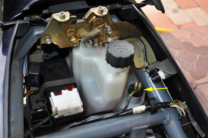

Здраствуйте.я опять поповоду маслянной лампочки .была перестала маргать а счас даже при выключенном двигателе маргает.и подскажите пожалуста гхе он находится зтот датчик и что можна с ним сделать?
СообщениеДобавлено: 29 авг 2012, 10:27
Сообщений: 54
Транспорт: Tact 31
Датчик вот, см. фото. Для доступа нужно снять унитаз.
Сам датчик по сути это два контакта и поплавок.
Моргает при выключенном зажигании? Или именно при выключенном двигателе, но включенном зажигании?
Комментарий к файлу: Масляный датчик
oil.jpg [ 114.93 KiB | Просмотров: 79225 ]
