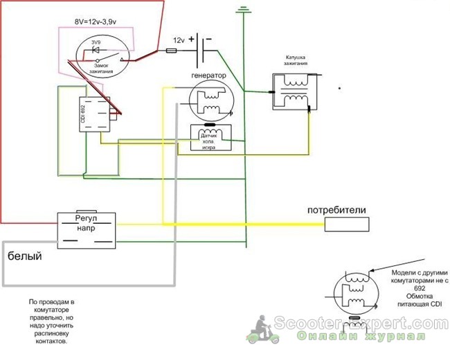

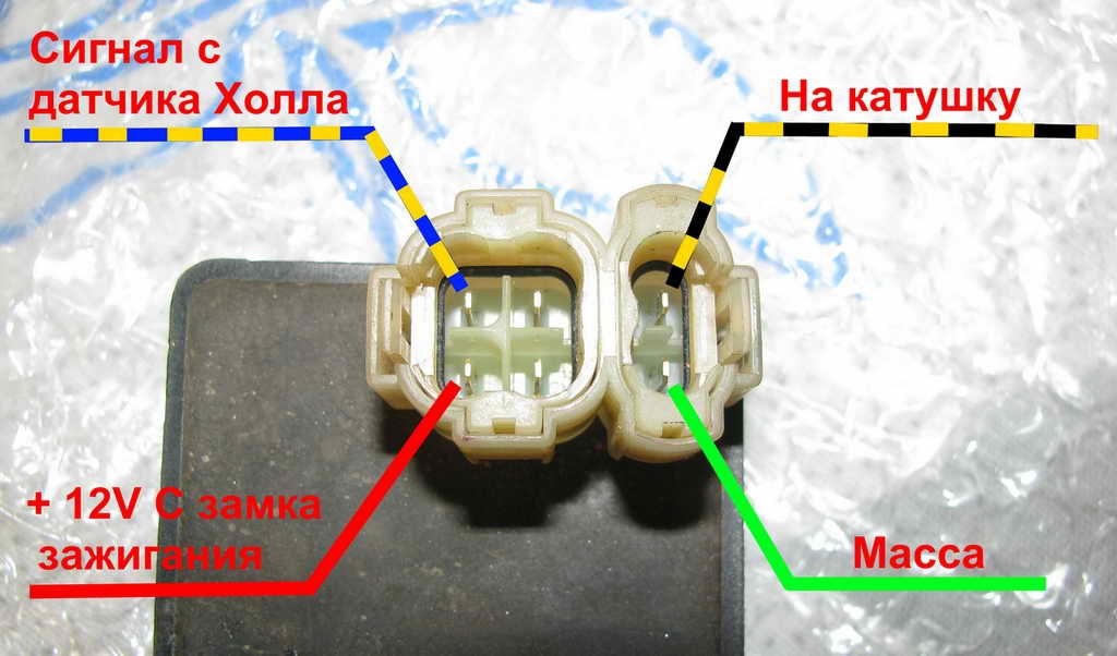

Пропала искра, проверяю - до коммутатора ЕСТЬ напряжение, после - НЕТ, меняю коммутатор тоже самое, катушка рабочая. Кто что посоветует.
 Заголовок сообщения: Re: нет искры на свечу
СообщениеДобавлено: 21 авг 2015, 09:36
Nik писал(а):
пропала искра проверяю - до коммутатора ЕСТЬ напряжение после НЕТ, меняю коммутатор тоже самое, катушка рабочая Кто что посоветует
-а сигнал с датчика? а сигнал со стабилитрона?

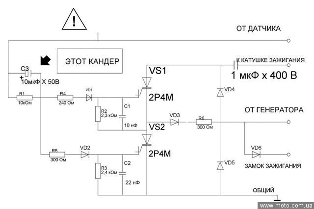

коммутатор стоит оригинал ,раскурочил его нарисовал схему,тут зачем то стоит два ! тиристора ,во всех схемах что я нашел тиристор один.

все разобрался
коммутатор косячил ,так что неправда ваша так то же косячат коммутаторы
проблема была в электролите,поэтому на высоких оборотах не было искры
