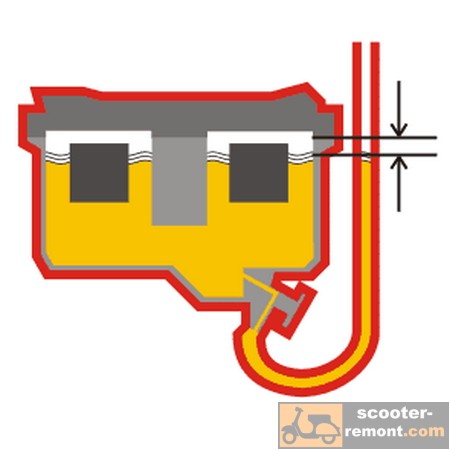

Внимание вопрос: в каком положении должен быть поплавок в попл. камере на движке af18? Никак не могу настроить, заливает.. грешу на поплавок.. игла держит вроде..

-не поплавок... уровень в поплавковой... 1-1.5 мм иногда нужно и до 2 уронить...
uroven-topliva.jpg [ 28.36 KiB | Просмотров: 10952 ]
Извиняюсь за безграмотность но ... какое положение поплавка все таки должно быть, дабы уровень был 1.5 -2 мм

-отвечу тем же... 82-87 градусов...
читай форум...
