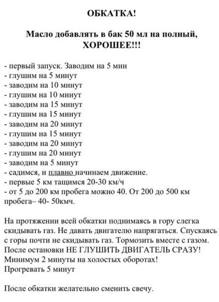

-по симптомам -была замена цпг. обкатка не пройдена... необходимо обкатывать... как -смотреть в шапке... или вот:

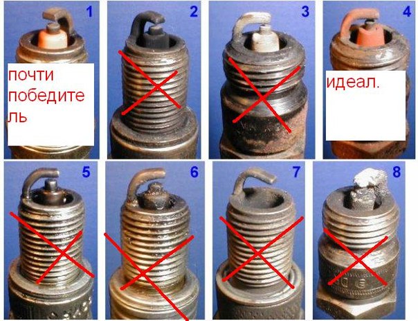

-какой цвет нагарана свече?
Frv03gDWd40 (1).jpg [ 85.13 KiB | Просмотров: 5117 ]

Добрый день. С бывшим хозяином не найти уже. Свеча на фото 2. На скутере проездила год и всё было нормально. А сейчас 5 м проеду и обороты пропадают совсем и с места не трогается

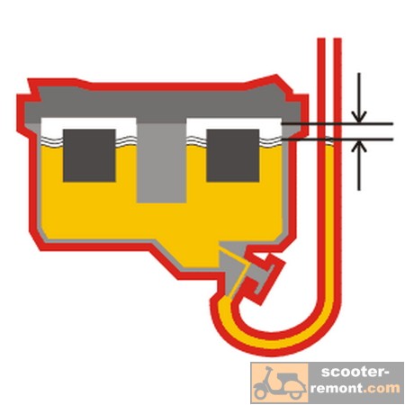

Спасибо большое.Подскажите а нет ссылки посмотреть как должен стоять поплавок.что-то не могу найти
 Заголовок сообщения: Re: Скутер теряет обороты
СообщениеДобавлено: 06 окт 2015, 13:57
-не поплавок а уровень... 1.5-2мм. ниже кромки стыка...
uroven-topliva.jpg [ 28.36 KiB | Просмотров: 4993 ]
-читайте темы в шапке форума -много полезного...
