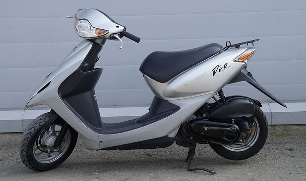

Добрый день уважаемые форумчани. Помогите моей проблеме, два дня назад преобрел dio 56. Когда проверял при покупке все было хорошо. На следующие утро на холодную завелся сразу но пришлось держать ручку газа пока не прогреется, что бы не заглох. Вечером завелся с пятого раза и долго не мог держать обороты, при добавлении газа обороты не набирал, глох. Потом прогрелся и я доехал домой. Сегодня утром не получилось завести и поехал на работу на велосипеде. Завтра буду пытаться разобраться в чем дело. Если кто может подсказать с чего начать и куда смотреть подскажите. До этого была dio 27 там все проще. Зарание большое спасибо.
 Заголовок сообщения: Re: Honda Dio 56
СообщениеДобавлено: 23 окт 2015, 13:48
-начинать с нагара свечи и замера компрессии... потом замена топлива с проверкой топливной системы... обслуживание воздушного фильтра...

Спасибо за ответ. Какоя должна быть компрессия? Вчера заправил полный бак а95 енержи. Может быть из-за бензина.

Был зажат втускной клапан, сточил шайбу, теперь заводится и холостые держит. Кто знает по какой причине пропадает зазор???
-плохое качество масла или не своевременная замена...
-бедная топливная смесь...

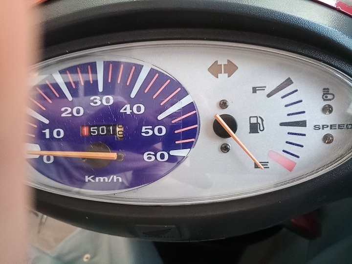

Здравствуйте! Вот, зимой приобрел, сегодня только завел. Залил в него 92-го бензина, чутка покатался, начинает мигать значок двигателя желтым, и мопед останавливается (не глохнет), но никуда не едет. Чутка постоит выключенный, едет снова. Так же начиная с 30 км/ч начинает периодически подмигивать красным лампочка speed. Мануалы не нашел, вся надежда на вас :) Подскажите, в чем проблема?
gaaxezZZS8A.jpg [ 137.62 KiB | Просмотров: 88091 ]
СообщениеДобавлено: 20 апр 2020, 22:42
Зарегистрирован: 20 апр 2020, 22:25
Транспорт: Honda dio af56
Добрый вечер Первая ошибка ! Бензин на котором работает двигатель af55e это 95! Далее жёлтая лампочка это перегрев двигателя При срабатывании датчика перегрева электроника не даст насиловать двигатель пока он не остынет по средствам отсечки зажигания А причину искать Первое -сними защиту радиатора (не загрязнён ли он в усмерть), второе проверь наличие антифриза в системе(в т.ч. в расширительном бачке), третье (но это сложнее и пожалуй в последнюю очередь) проверка термостата И САМОЕ ГЛАВНОЕ ЭТО ЗАЛЕЙ 95 СКОРЕЕ ВСЕГО ПО ЭТОЙ ПРИЧИНЕ ГРЕЕТСЯ Попутно проверь масло в двигателе и состояние воздушного фильтра Последний один в один подходит от мотоблока (какого не скажу )Но сам такие ставлю 200 р стоит Если надо будет есть мануал,но на Английском А вообще двигателя на них очень простые и ремонтопригодные И по поводу красной лампочки это превышение скорости (В Японии на этих скутерах можно ездить не быстрее 30ти км в час а, загорается лампа при 35ти) На свой скутер заказываю запчасти с Японии Китай ставить не советую (дороже выйдет)
