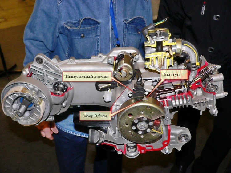

СообщениеДобавлено: 22 апр 2016, 22:13
Genka писал(а):
Свечи менял, у меня их уже Зшт. А что такое импульсный датчик и как туда добратся?
Но и аккумулятор должен быть бодренький
Датчик.jpg [ 203.4 KiB | Просмотров: 5708 ]
СообщениеДобавлено: 23 апр 2016, 08:39
Зарегистрирован: 22 апр 2016, 17:37
Сообщений: 11
Транспорт: Honda Spacy 125
Спасибо,буду пробовать.Результат сообщу. Может еще у кого есть какие-то советы?Буду рад любому)
