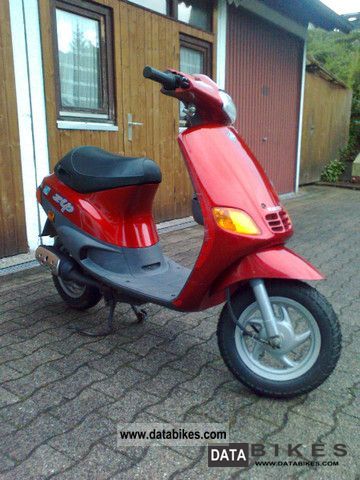

И так катаюсь я на достаточно странном агрегате смеси итальянца и японца (такой вот внебрачный сын... ну или дочь)
Рама скутера и обвес с Piaggio ZIP

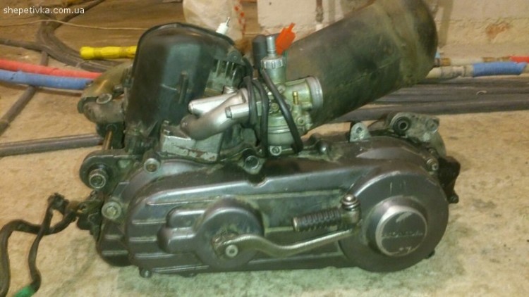

Ну а вот силовой агрегат который и является причиной всех головных болей взят с Honda Lead 90 (AF-20)
dvigatel-af-20.jpg [ 188.87 KiB | Просмотров: 4977 ]
