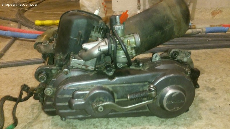

Доброго времени суток ! Проломал себе мозг целый месяц обращался за помощью к знатокам своего города увы умного ни кто ни чего не сказал .Итак дорогие форумчани прошу вас помощи и советов! И так катаюсь я на достаточно странном агрегате смеси итальянца и японца (такой вот внебрачный сын... ну или дочь) Рама скутера и обвес с Piaggio ZIP Вложение: piaggio__zip.jpg [ 44.05 KiB | Просмотров: 4979 ] Ну а вот силовой агрегат который и является причиной всех головных болей взят с Honda Lead 90 (AF-20) Вложение: Стоит всё идеально все нравится только вот одно "НО" Обслуживаю и ремонтирую скутер я самостоятельно , проблем как таковых в корне не было ни когда . В прошлом году снимал я ЦПГ и чистил поршень от нагара + посмотреть живы ли там кольца и состояние в общем ЦПГ поставил всё было отлично . Вот пришло время начался сезон скутер едет 90 не напрягаясь и тут бац в один прекрасный день у меня начало заливать его на старте , как было Завожусь (со стартера) прогреваю мотор минуты 2-3 даю чуть чуть газу он глохнет жду еще пару минут ни чего не меняется ... в итоге если газу дать не чуть-чуть а побольше он трогается с места и не глохнет.. отездил я так 2 дня на работу пришли выходные, решил я снять карб почистить филтрбокс и на пару цпг, перечистил перемыл поехал с другом купил набор прокладок новых поставил на место всё (кольца немного подношены но заводится с стартера без проблем , говорят значит компресия в норме.) кольца менять не стал... Собрал поехал и тут смотрю что скутер давит начиная с 50кмч и розгоняется он до 60 и всё пуф звук не четкий будто заливает его ... До того как снимал поршневую ехал 90. Вынужден был ездить пока что как есть и спустя 2 недели максималка уже приблизилась к 75 кмч. (но это далеко не 90 и к тому же всему набор скорости тусклый пропала динамика) Выпалили на работе выхлопную трубу (была забита в хлам) но увы ни чего не поменялось может быть чуть-чуть добавилось динамики... Честно уже не знаю что и делать с ним может кто то сталкивался с таким... подскажите хоть что то умное люди добрые ) Ах да чуть не забыл с поршня я снял 400 наждаком не хилый слой гари мб сквиш ? |

Вообщем померял я компрессию и удивился слегка ... На прогретом более мение двигателе компрессия с закрытой ручкой газа составила 4.5 а с полностью открытой 5 - 5.1 Прогуглил немного и честно говоря нашел только ужасы да и не обоснованные... Пишет интернет что компрессия должна быть около 10. и мало того что бы двигатель заводился с електро стартера компресия должна быть как минимум 8-9 что очень странно для меня поскольку кик у меня не работает и завожусь по 100 раз на день с електростартера и ни каких проблем с запуском двигателя ни когда не испытывал (только когда холодно на улице немного приходится покрутить стартером дольше (холодно это меньше чем 8 градусов тепла) к тому же в моем електростартере изза его положения и отсутствия какой либо защиты для него полностью высыпалась 1 сторона магнитов и это чудо без проблем работает и крутит как положено) Склоняюсь я к 1 варианту на данный момент и это только моя очистка поршня от нагара... Поскольку был снят слой нагара сверху и по кромке поршня есть вариант что вместе с чисткой упала компрессия и был увеличен сквиш (зазор между поршнем в верхней мертвой точке и головкой) Сквиш сам по себе увеличивают в тюнинговых болидах для того что бы его можно было заправлять топливом с большим октановым числом (не особо понимаю смысл операции но слышал об этом) Тк. сквиш у меня увеличился а топливо не сменилось как был 92 так и остался то есть вариант попробывать 95-98 будет ли ефект или только переплата бог знает... но в идеале стоит менять всю цпг и свой уставший коленвал... Но елки зеленые до снятия поршневой оно ехало 90 а после нифига не едет! |
