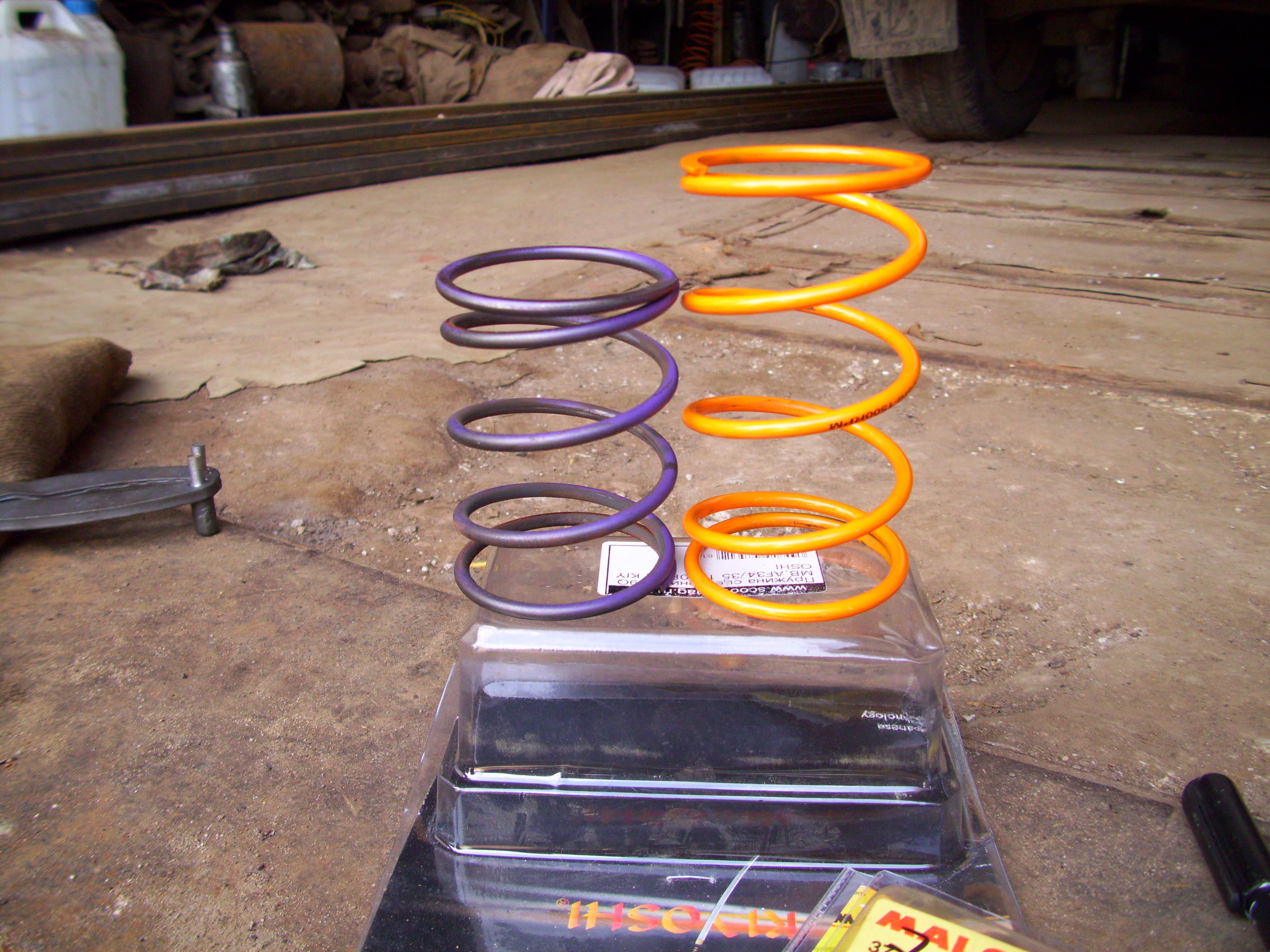

Разобрал вариатор а там слабое натяжение ремня,полез дальше в торкдрайвер а там вот такая пружинка(на фото синяя).
Заменил на новую и все стало нормально.
100_2559-min.JPG [ 791.28 KiB | Просмотров: 8791 ]

Пружина торкдрайвера сжалась,на фото синяя слева,а должна быть по высоте как желтая.
