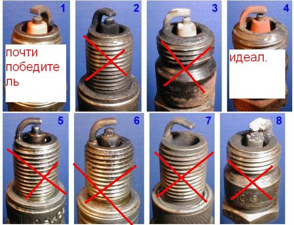

Проверить нагар на свече.

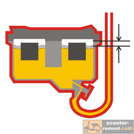

Проверить уровень поплавковой камеры на заведенном.

Уровень вроде норм, а нагар на свече как на вашей картинке, то вторая! Нужно ище попробовать перестроить карб и поиграть с иглой

Как не накручу И Как не опущу или подниму иглу как свеча постоянно мокрая (номер 5 на картинке) даже без воздушника мочит свечу!
И уровень в карбюраторе норм

Сделай меньше уровень в поплавковой. Проверь на заведенном.
