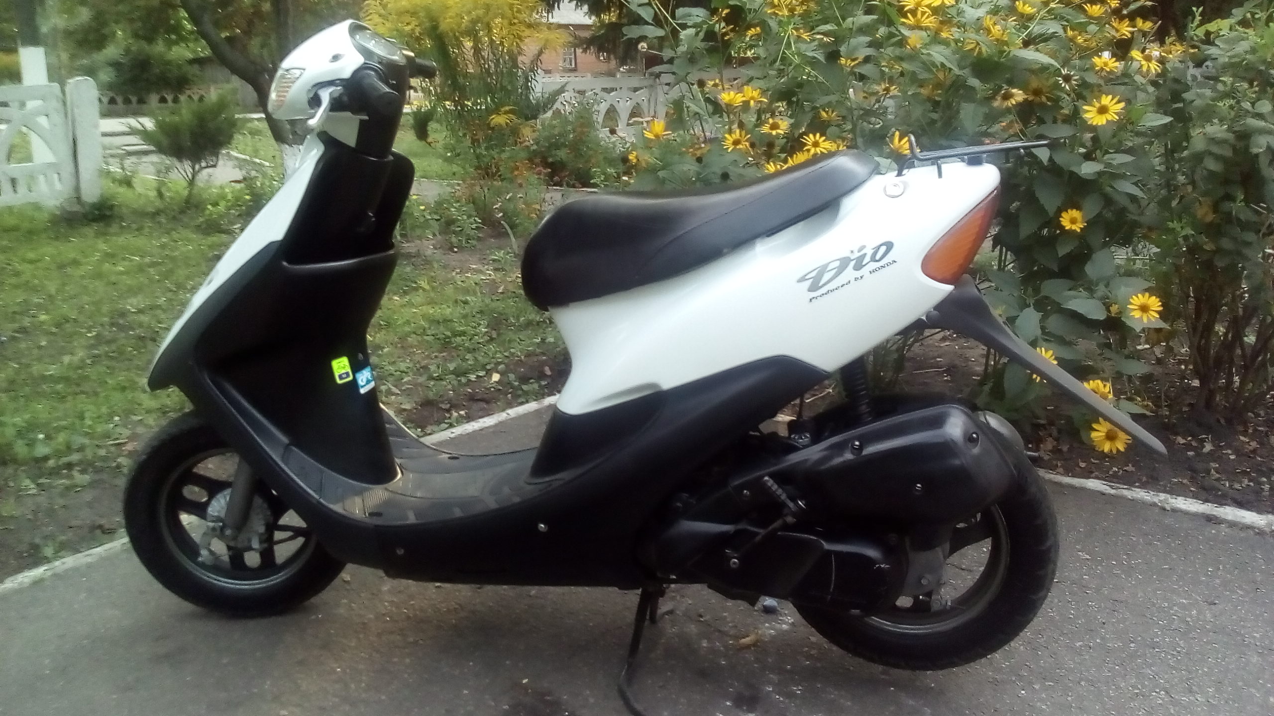

Проблема такая! Завожу с утра скутер (без проблем):
- обороты очень большие,
- колесо крутится около 20 секунд,
- потом обороты плавно падают, (шепчет)
- работает на холостых стабильно, :-ok-: (стука и шумов не слышно)!
- прогреваю его мин 5, (все стабильно)!
- начинаю трогаться (при наборе скорости до 30 км/час скутер тупит (плохо набирает скорость) и при этом слышу частый стук в движке)!
- делаю перегазовку (пару раз) при этом снижая скорость, опять набираю и все приходит в норму!
- далее стук пропадает!!! :sh_ok: (могу остановится, заглушить, снова завожу без проблем, трогаюсь, стука уже нет, обороты набирает очень бодро и резво)!
- после простоя за день в зависимости от температуры может все повторится, а может и нет!
- проблема возникает только когда скутер холодный.
Что ему не так? Скоро ШАБАШ или проблема не столь серьезная? Как лечить? Помогите советом новичку!
