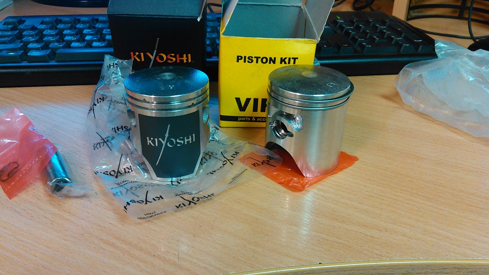

Провозившись в вариаторном отсеке и сделав ревизию всему чему только можно решил поменять поршневую, купил новый цилиндр Lead NH80 d-48
и 3 поршня
смр- ставить не буду ,нет выемок для отвода тепла (над посадочными пальца) поставил в другую цпг на другом скутере, зазвенел
киеши-выглядит добротно
китай -по виду качественный и очень похож на киеши
киеши поршень проскакивает насквозь цилиндра без проблем а вот китай имеет видимо расширение с низу тк застревает вверху цилиндра и вытаскивается уже с трудом, это нормально ?
-это самый правильный поршень.
Это оказывается именной китай vitz который ставится на мотики ирбис
но палец в коробке который с ним шел-как говно в проруби, но у меня этих пальцев много, можно выбрать
с кольцами не понял, они не промаркированны, разные они? вроде одно со скосами должно быть а одно ровное, по мне так они одинаковые
Комментарий к файлу: вирз пойдет первым
