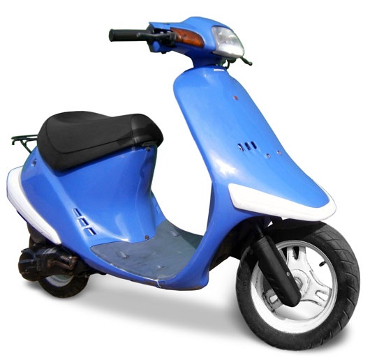

Попался нам тут как то в деревне за пару рублей старенький динозавр под названием Honda Pal(ему наверное уже лет 30), подумали немного и решили взять, все таки в 35 градусную жару летать на речку попивая пивко самое то, проблема в том что, на холостых двигло сильно гремит и идет вибрация аж весь пластик тарахтит, как будто что-то в нем болтается, ездил у соседа на дио 18, так та как игрушка работает, не какой вибрации и почти не слышно. В чем может быть причина?

Скорей всего в подшипниках коленвала и в нижнем шатунном. Возможно и колено погнуто. Так не определить -разбираться нужно методом исключения.
В износе коренных подшипников колена и самого шатуна, как вариант разбиты посадочные места под подшипники в самом картере...

Просто я грешу, на ту х...ю которая вместо варика переднего, да на этом пони нет варика, там только заднее сцепление:) а спереди стоит болванка, которая болтается на колене чутка, может кто сталкивался с этим динозавром)

Дело не в годах, а в кол - ве пройденных КМ... , а что проблема проверить подшипники?, если люфт слышно рукой то коренные колена под замену, да и шатун не сложно проверить, снять головку, очень плавно опустить (проворачивая колено) поршень в НМТ, а потом пальцем или через деревяшку надавить на днище поршня, если услышишь (или ощутишь) люфт - картина маслом....
..... эта штука которая болтается тоже может давать вибрацию.
