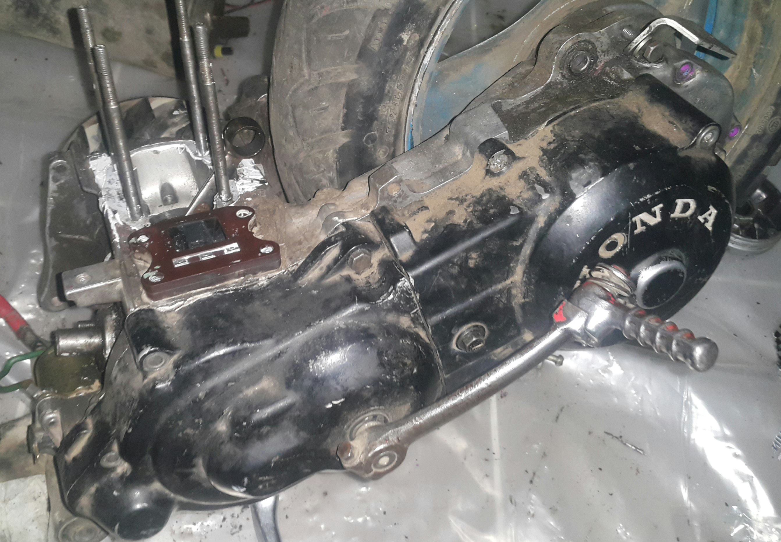

На двигателе написано af18e но цилиндр от 18 не подходит внутренний диаметр цилинд точнее краев камер меньше чем размер картера
0746579.jpg [ 187.69 KiB | Просмотров: 7219 ]
8061074.jpg [ 193.67 KiB | Просмотров: 7219 ]

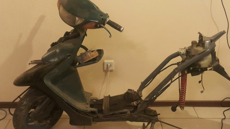

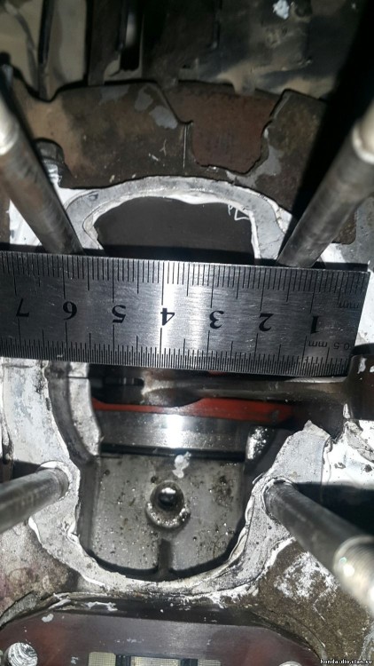

-фото скутера скинь... фото двигателя... фото глушака... расстояние между шпильками скажи... сравни с цилиндром... что на цилиндре написано...
 Заголовок сообщения: Re: Подбор ЦПГ для двигателя AF-18E
СообщениеДобавлено: 06 дек 2016, 15:08
Зарегистрирован: 03 дек 2016, 05:30
Сообщений: 20
Транспорт: honda dio 18

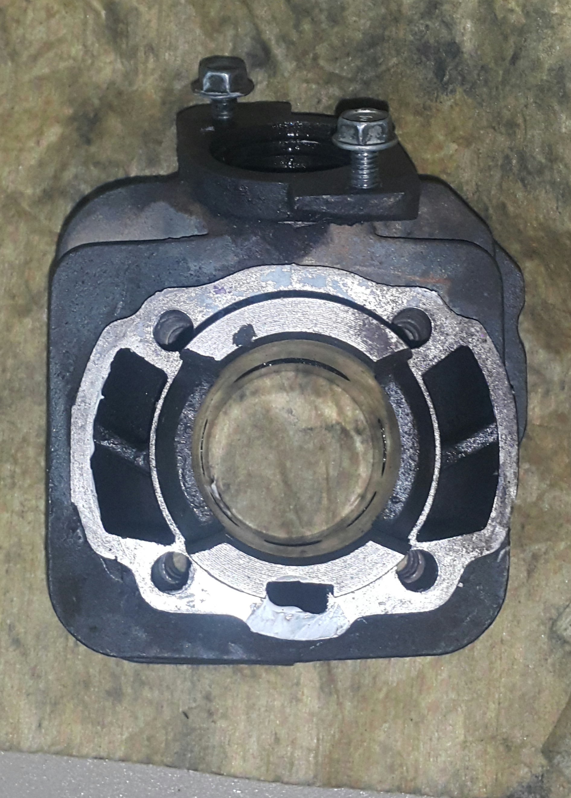

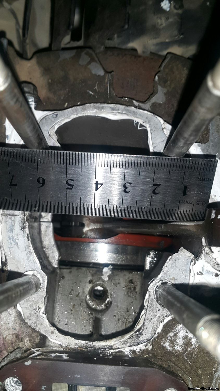

Вот держи.
Расстояние между шпильками 42мм
На цилиндри надписей ненашел.
СообщениеДобавлено: 06 дек 2016, 15:16
-а фото скута где?
-надень цилиндр на шпильки и сделай фото что и где не подходит... покажи пальцем или отверткой...

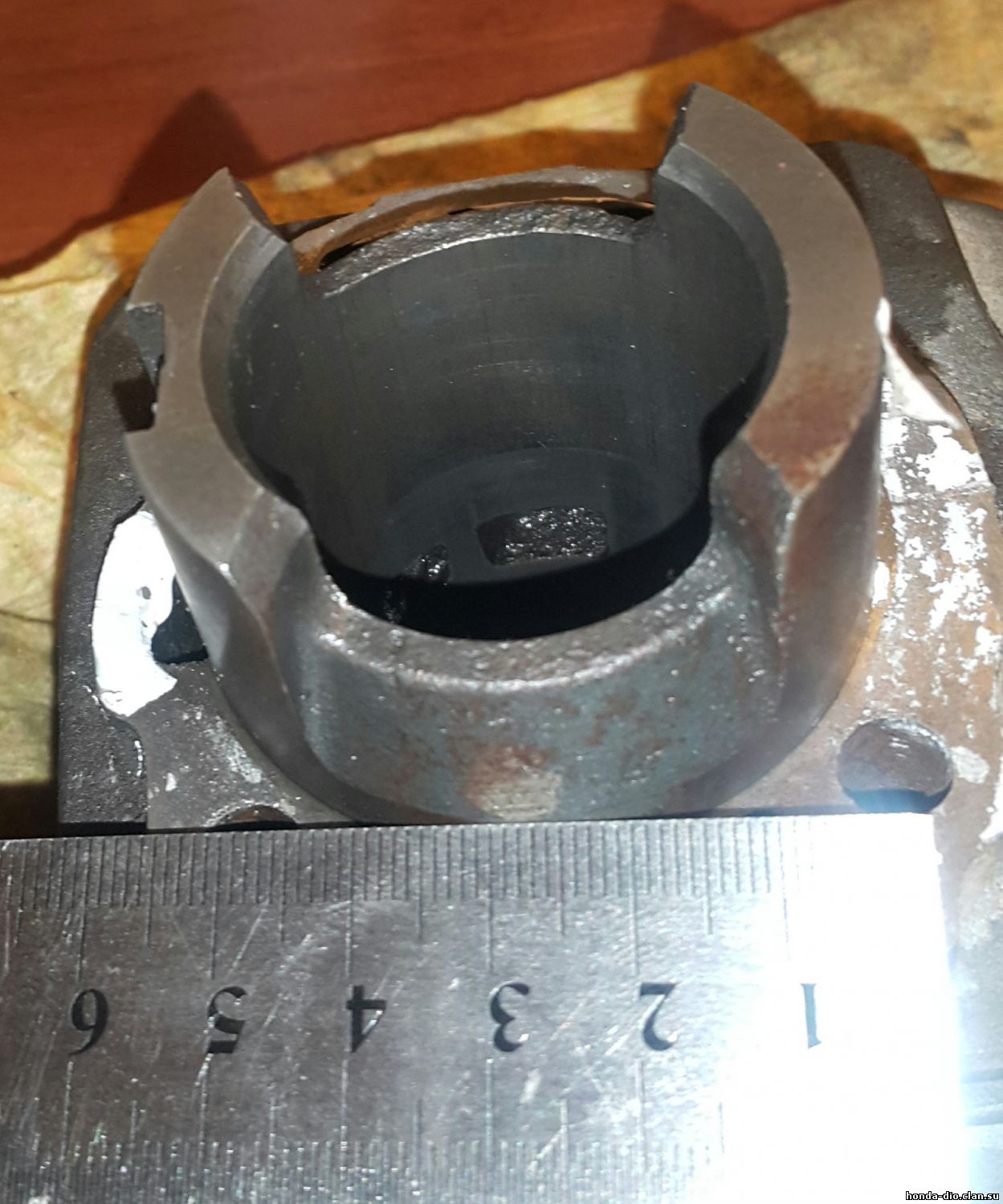

СообщениеДобавлено: 06 дек 2016, 15:34
Сообщений: 20

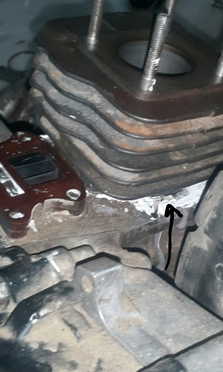

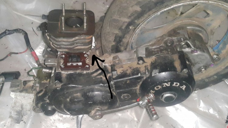

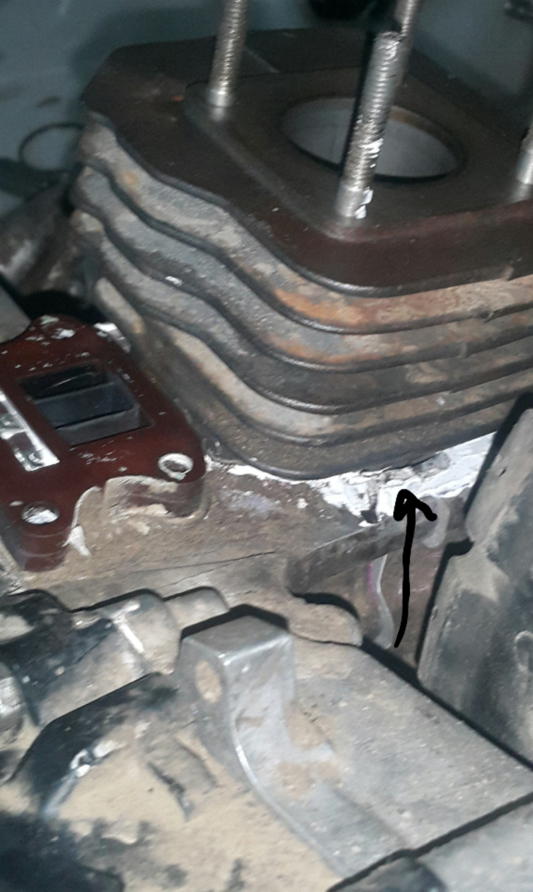

Мопед просто без кожуха.
Показал стрелкой там щель может плоская отвертка пролезть. Т.к. цилиндр короче.

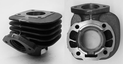

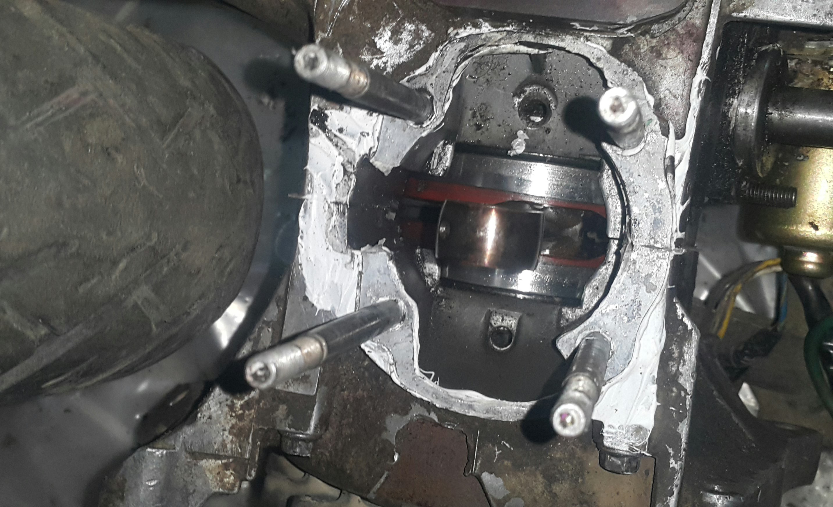

СообщениеДобавлено: 06 дек 2016, 16:23
-ну а теперь фото картера как на 1 фото... только без линейки и шатун в лево... чтобы видно было что не так...
СообщениеДобавлено: 06 дек 2016, 16:29
-и цилиндр с нижней стороны... как на 2 фото... только весь и с верху...
СообщениеДобавлено: 06 дек 2016, 16:39
Сообщений: 20
Вот так?
2016-12-06 20.37.00.jpg [ 803.73 KiB | Просмотров: 7166 ]
2016-12-06 20.38.39.jpg [ 755.47 KiB | Просмотров: 7166 ]
СообщениеДобавлено: 06 дек 2016, 17:18
-ну вот теперь вроде начинает проясняться...
-похоже картер пилен под тюн поршневую...
cilindr-polini-sport-68-kub-honda-dio-3-800x600.jpg [ 182.5 KiB | Просмотров: 7164 ]
или под цпг от 35...
ci-dio35.jpg [ 16.99 KiB | Просмотров: 7164 ]
что мало вероятно -глушак вроде не переварен...
-теперь внимательно посмотри -пилили там где отвертка пролазит... с внутренней стороны картера... а лучше сделай фото...

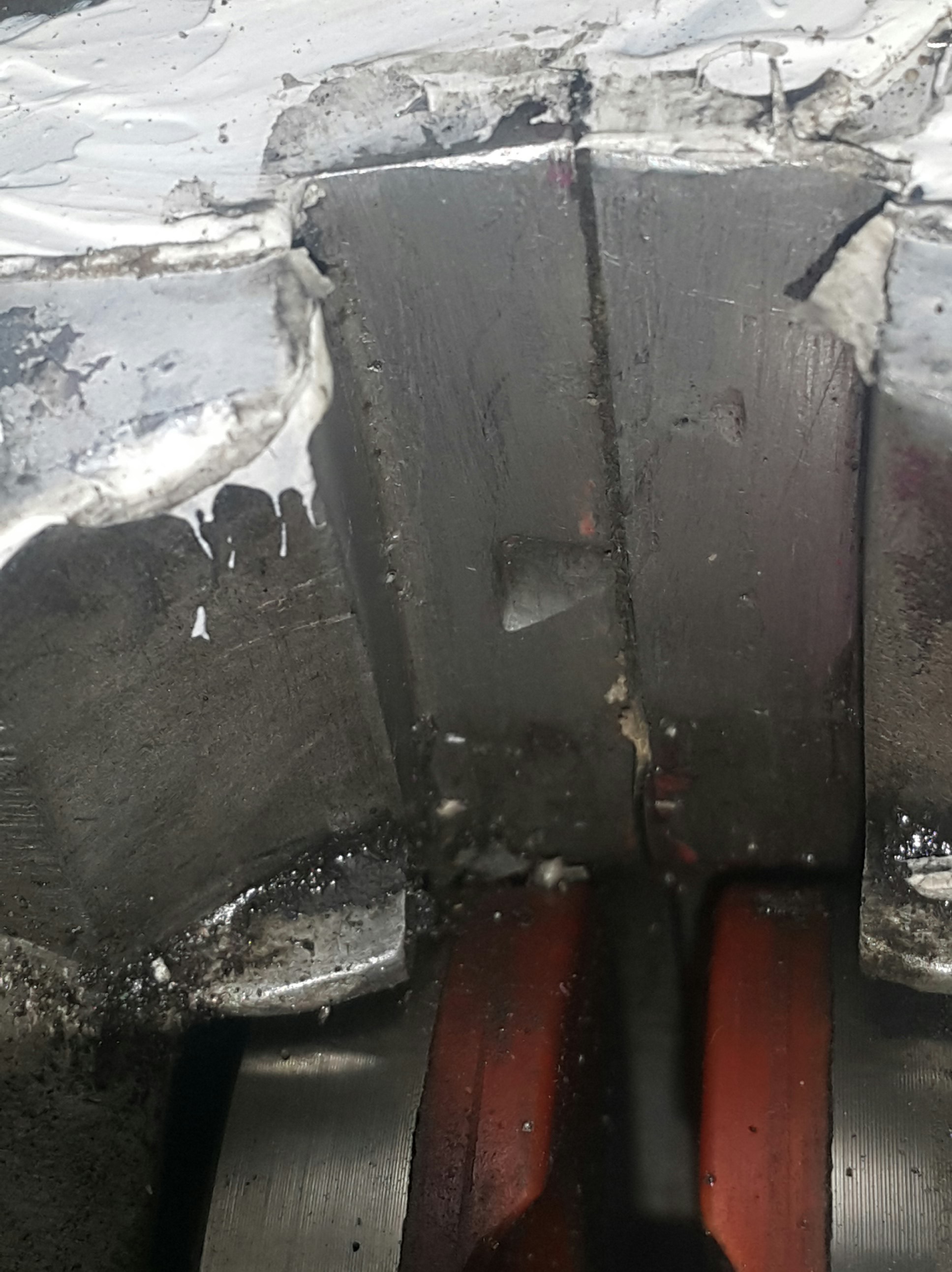

СообщениеДобавлено: 06 дек 2016, 17:25
Сообщений: 20
Смотрел вроде все глатко. Поршень тоже на 50 кубов диамет 39мм хотя это не показатель если цилиндр не подходит.
2016-12-06 21.23.44.jpg [ 606.29 KiB | Просмотров: 7163 ]
СообщениеДобавлено: 06 дек 2016, 17:31
-с права в верху треугольником белое -это что? там дыра замазана?
картер пилен... теперь только тюн цпг...
не может быть чтобы поймал... почему у меня тогда гвоздь не стоит...
