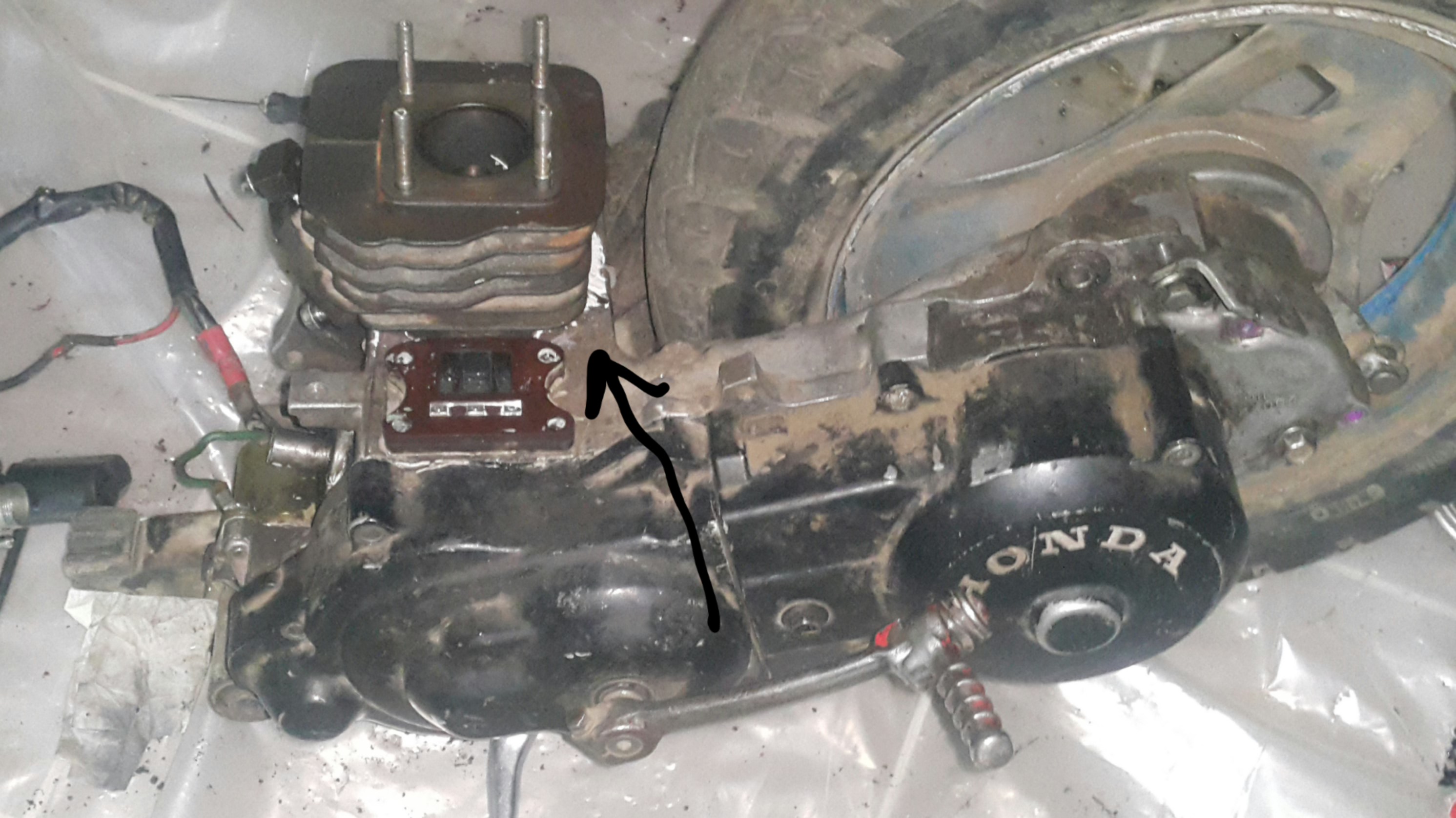

На двигателе написано af18e но цилиндр от 18 не подходит внутренний диаметр цилинд точнее краев камер меньше чем размер картера
0746579.jpg [ 187.69 KiB | Просмотров: 7220 ]
8061074.jpg [ 193.67 KiB | Просмотров: 7220 ]

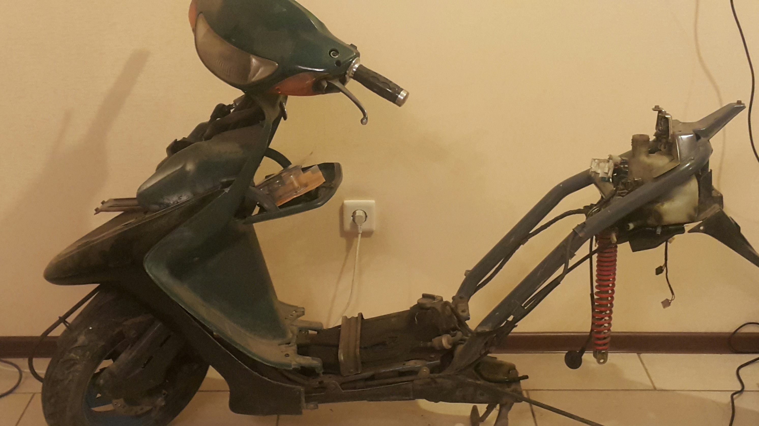

-фото скутера скинь... фото двигателя... фото глушака... расстояние между шпильками скажи... сравни с цилиндром... что на цилиндре написано...
Автор:  Varlus [ 06 дек 2016, 15:08 ]
Заголовок сообщения:  Re: Подбор ЦПГ для двигателя AF-18E
Вот держи.
Расстояние между шпильками 42мм
На цилиндри надписей ненашел.
2016-12-06 19.04.16.jpg [ 797.83 KiB | Просмотров: 7180 ]
2016-12-06 19.03.46.jpg [ 537.9 KiB | Просмотров: 7180 ]
Автор:  las [ 06 дек 2016, 15:16 ]
-а фото скута где?

Автор:  Varlus [ 06 дек 2016, 15:34 ]
Мопед просто без кожуха.
Показал стрелкой там щель может плоская отвертка пролезть. Т.к. цилиндр короче.
2016-12-06 19.31.24.jpg [ 506.44 KiB | Просмотров: 7173 ]
2016-12-06 19.29.02.jpg [ 508.41 KiB | Просмотров: 7173 ]
2016-12-06 19.29.56.jpg [ 567.51 KiB | Просмотров: 7173 ]
Автор:  las [ 06 дек 2016, 16:23 ]
-ну а теперь фото картера как на 1 фото... только без линейки и шатун в лево... чтобы видно было что не так...
Автор:  las [ 06 дек 2016, 16:29 ]
-и цилиндр с нижней стороны... как на 2 фото... только весь и с верху...
Автор:  Varlus [ 06 дек 2016, 16:39 ]
Вот так?
2016-12-06 20.37.00.jpg [ 803.73 KiB | Просмотров: 7167 ]
2016-12-06 20.38.39.jpg [ 755.47 KiB | Просмотров: 7167 ]
Автор:  las [ 06 дек 2016, 17:18 ]
-ну вот теперь вроде начинает проясняться...
-похоже картер пилен под тюн поршневую...
cilindr-polini-sport-68-kub-honda-dio-3-800x600.jpg [ 182.5 KiB | Просмотров: 7165 ]
или под цпг от 35...
ci-dio35.jpg [ 16.99 KiB | Просмотров: 7165 ]
что мало вероятно -глушак вроде не переварен...
-теперь внимательно посмотри -пилили там где отвертка пролазит... с внутренней стороны картера... а лучше сделай фото...
Автор:  Varlus [ 06 дек 2016, 17:25 ]
Смотрел вроде все глатко. Поршень тоже на 50 кубов диамет 39мм хотя это не показатель если цилиндр не подходит.
2016-12-06 21.23.44.jpg [ 606.29 KiB | Просмотров: 7164 ]
Автор:  las [ 06 дек 2016, 17:28 ]
Varlus писал(а):
-а как заставил шатун смотреть в верх? походу там и колену пришел...
Автор:  Varlus [ 06 дек 2016, 17:30 ]
Нет колено норм просто равновесие поймал
Автор:  las [ 06 дек 2016, 17:31 ]
-с права в верху треугольником белое -это что? там дыра замазана?
картер пилен... теперь только тюн цпг...
не может быть чтобы поймал... почему у меня тогда гвоздь не стоит...
