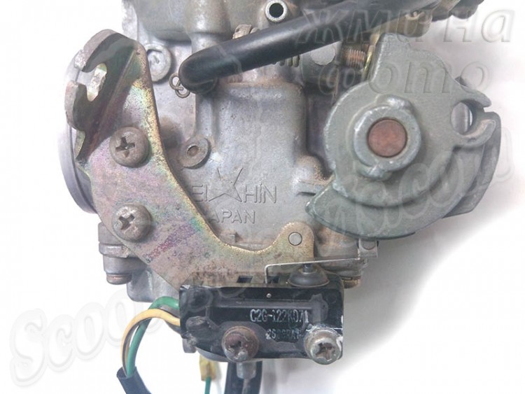

А не в курсе,что замыкает "концевик" на карбюраторе?Поменял коммутатор на китайский,туда подключение от карба не предусмотрено.

Фото в студию.

Карб Спейси
Карб Спейси.jpg [ 213.06 KiB | Просмотров: 4496 ]

Фото из инета,к своему не подберусь.

https://www.drive2.ru/l/2769512/
