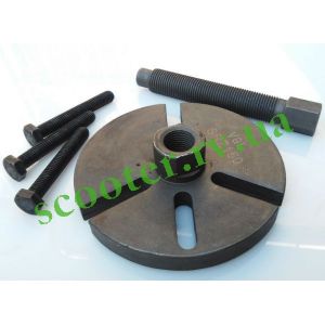

СообщениеДобавлено: 24 май 2017, 17:45
semnik-magnita-generatora-rotora-universalnyy.jpg [ 11.94 KiB | Просмотров: 3725 ]
хорошо подтянуть центральный болт. резко ударить молотком. не помогло -еще подтянуть и ударить.
