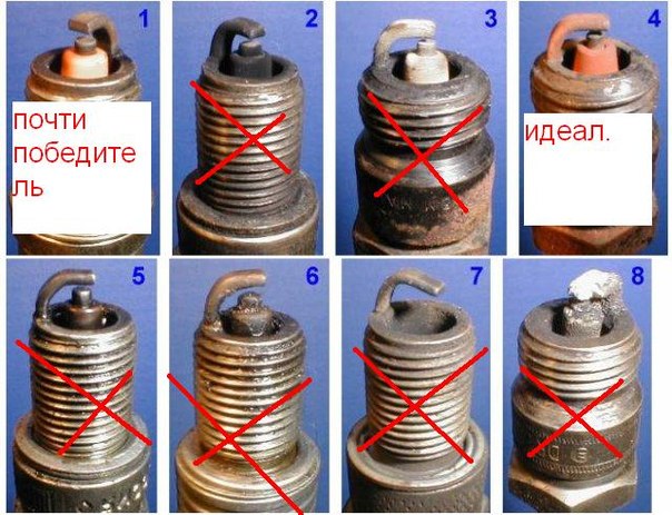

HONDA DIO AF35 писал(а):
Огромное спасибо за советы! Все принял во внимание!
Видимо не всё. Фото свечи мы например так и не увидели, ладно, выложу для всех:
то что названо "идеал" в силу цветопередачи неправильно у меня(не знаю как у вас). Это не кирпичный цвет (кирпичный как раз говорит о металле в топливе и скорой смерти свечи), это коричневый. Как ржавчина коричневый.
Ну и я думаю, мы ещё тебя тут увидим. Ибо ты только начал знакомиться с этой интересной и экономной штукой,-скутером.
Но Это уже отдельная тема))
РОВНЫХ ДОРОГ!
свечи.jpg [ 85.13 KiB | Просмотров: 6138 ]
