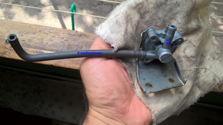

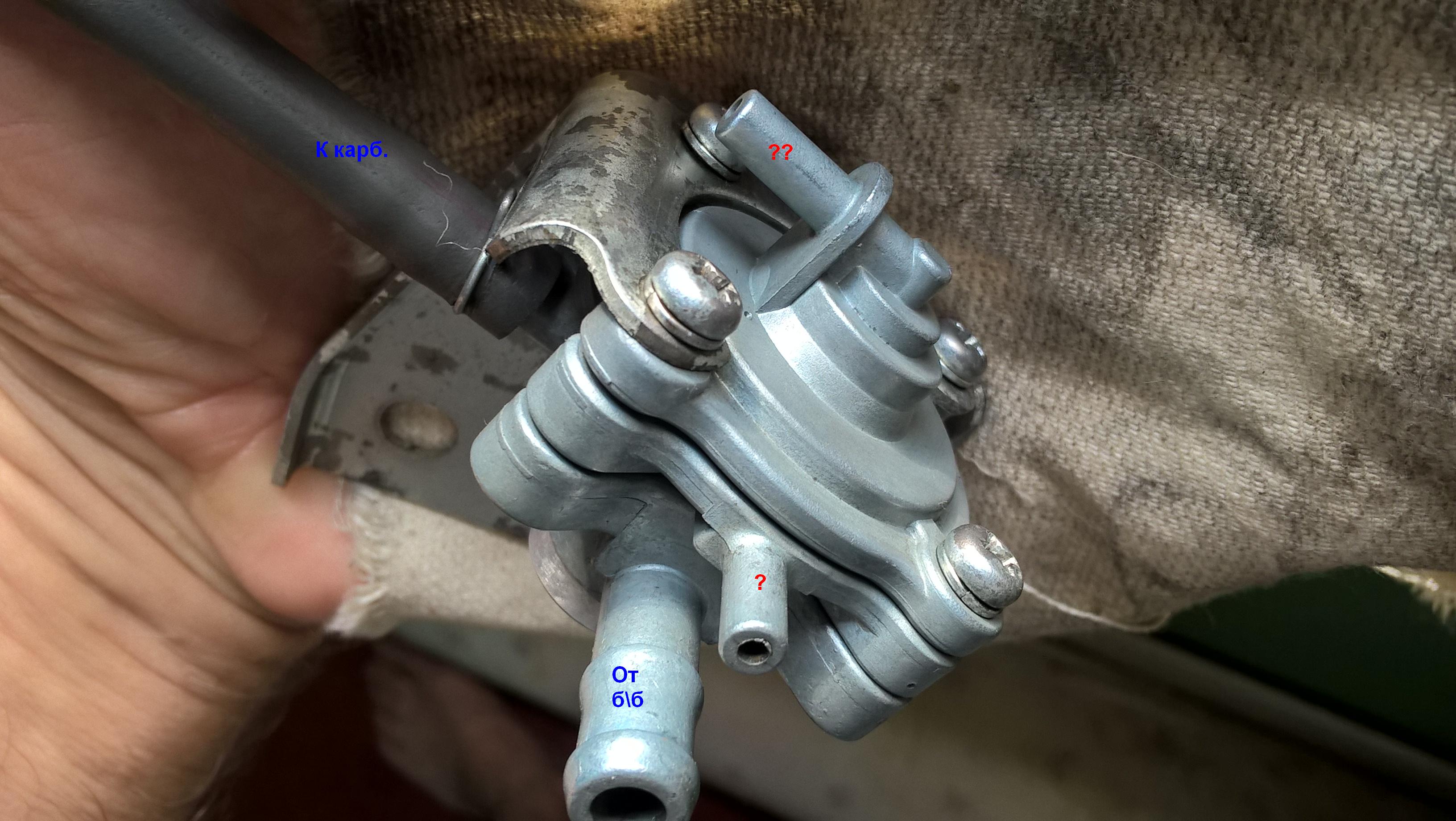

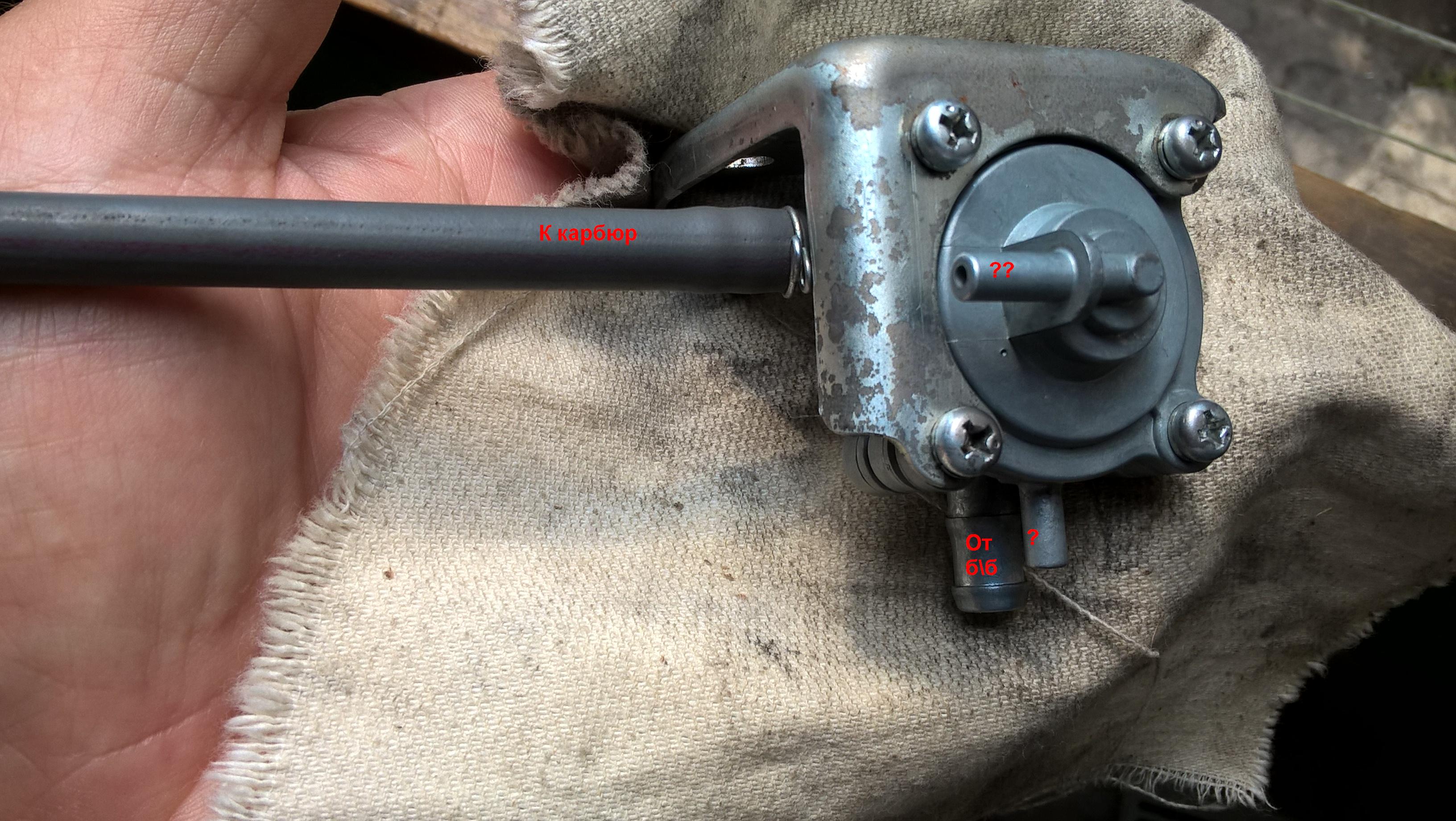

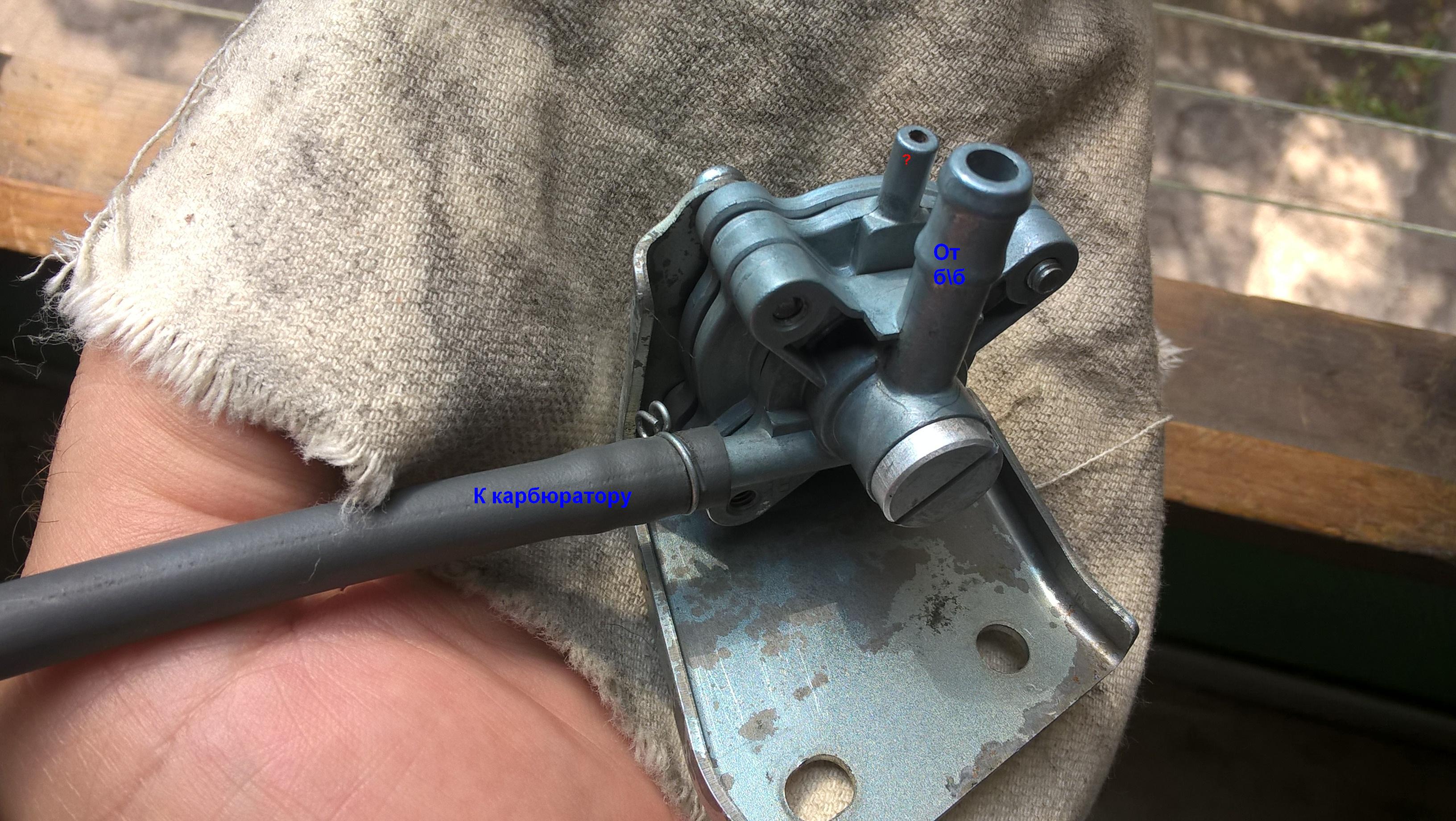

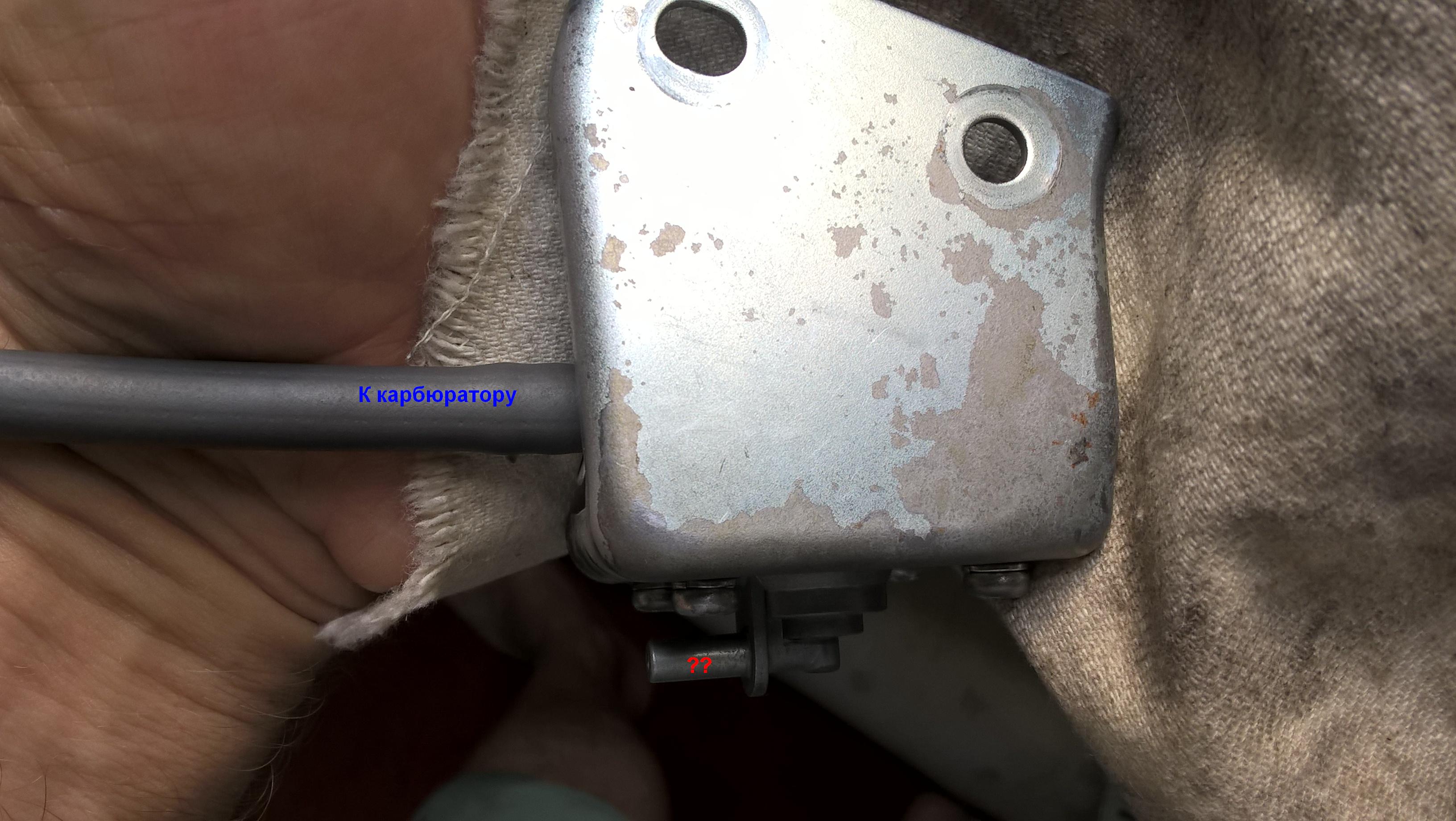

Эта тема специально для Honda Gyro Up,чтобы не засорять темы о других скутерах...

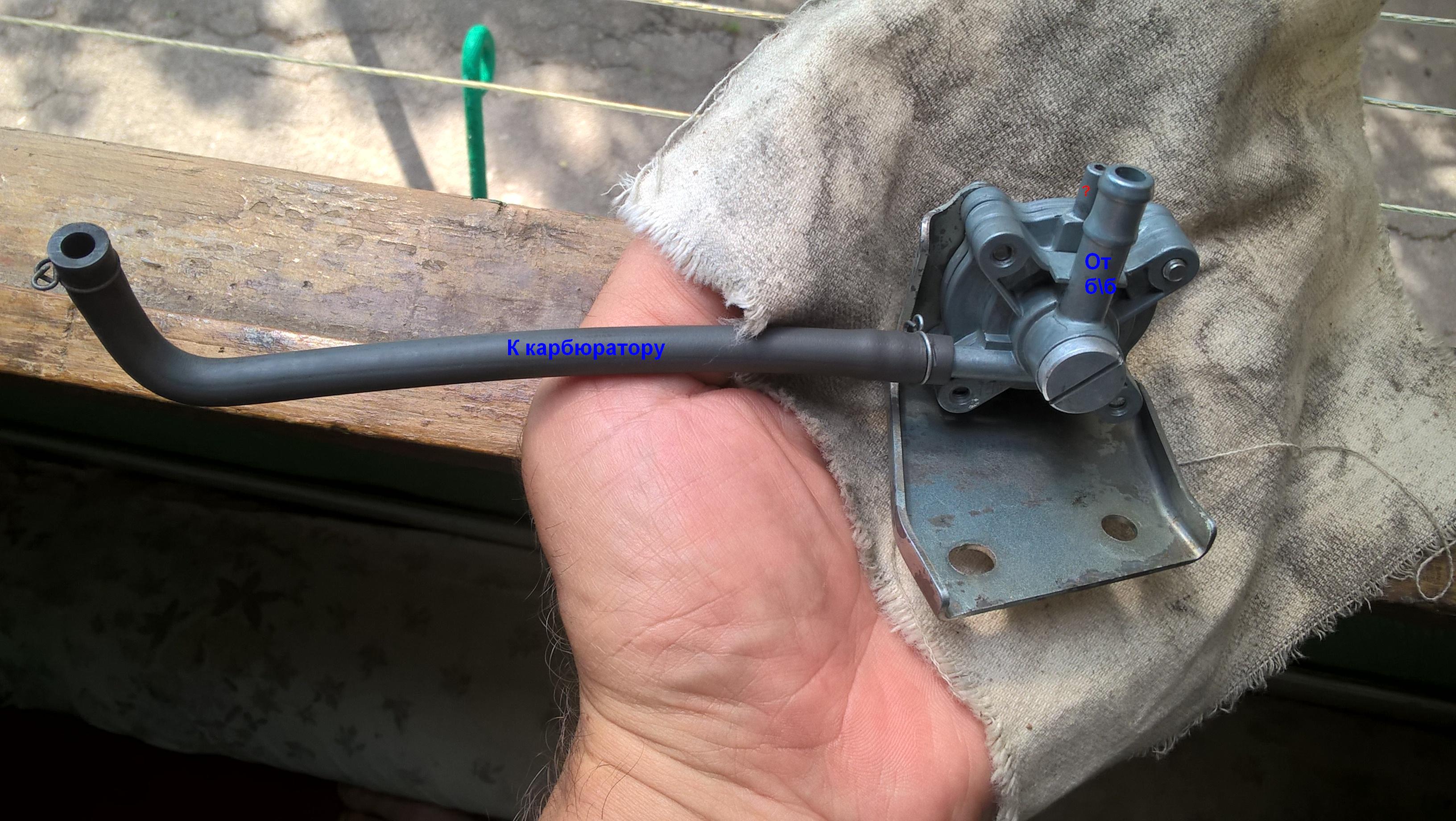

Прошу совета по устройству бензо (пневмо? вакуум?) клапана.
цц.JPG [ 770.59 KiB | Просмотров: 154431 ]
ццц.JPG [ 822.35 KiB | Просмотров: 154431 ]
цццц.JPG [ 644.41 KiB | Просмотров: 154431 ]
ццццц.JPG [ 802.54 KiB | Просмотров: 154431 ]
цццццц.JPG [ 610.21 KiB | Просмотров: 154431 ]
Интересует назначение патрубков,обозначенных красными вопросительными знаками. С одним "?" -из пространства между резиновыми лепестками.Его назначение? Сравнивает давление в полости с окружающим пространством?
С двумя "??" -на патрубок, идущий не на сам карбюратор, а после него, но-куда? Похоже,в камеру сгорания?

Он же разбирается. Разбери и посмотри, заодно и нам покажешь-сфоткаешь.

Хех...А как бы я узнал,откуда трубочка (которая между лепестками)? Разбирал,конечно. Но если внимательно прочесть вопрос,то понятно,что разборкой ответ не получить. Я,во всяком случае,не получил.

Так покажи.
На фото в гугле на патрубок кот. между лепестками резиновая трубка короткая насажена, типа в атмосферу. Второй (??) обычно идет к впускному коллектору (привод ваккуумного крана)
Но у тебя же не обычное чудо...

Ну и спасибо тебе,дорогой коллега,подтвердивший мои догадки. Натяну трубчонку,поставлю. Мне один скутерист посоветовал в эту трубчонку протянуть сложенную вчетверо-вшестеро нитку-будет что-то типа фильтра,а то в пространстве между лепестками какого только мусора ни было...

нажимаешь на изображение ПРАВОЙ кнопкой мыши, выбираешь "копировать ссылку на изображение",бросаешь в блокнот или браузер и видишь адрес, откуда оно. В данном случае http://motozvezda.com.ua
Это объявление на сайте о продаже. Написано honda gyro x , цена 131грн(гривна). По моему Одесса. Легко найти через гугл.
