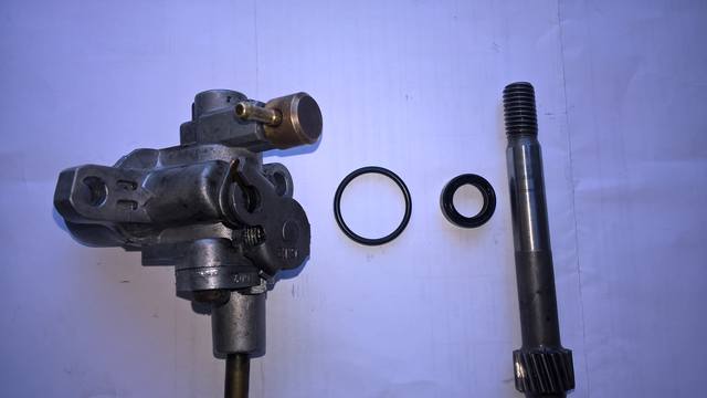

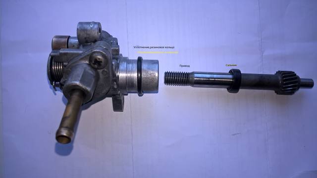

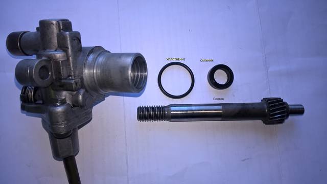

Снял маслонасос. И ведь действительно насос: привод к винту,подающему масло в карб.
1ms.jpg [ 15.64 KiB | Просмотров: 13272 ]
2ms.jpg [ 18.48 KiB | Просмотров: 13272 ]
3ms.jpg [ 17.38 KiB | Просмотров: 13272 ]
Кстати,снимается довольно легко,никаких выносов двигателя.
Нужно снять облицовку под сиденьем справа,снять платформу,снять защитную щелястую пластину спереди двигательного отсека и снять пластик (арку колеса) справа. Отсоединить трубки притока-оттока масла и заглушить пробочками. Снять (для удобства) маслобак (хотя он ничему не мешает). Снять с насоса тросик от ручки газа. Остаётся открутить болт, крепящий защитный щиточек и болт, крепящий провод массы на насос. Поддев отвёрткой и потянув на себя, насос снимается.
На фото не показана фигурная проволочная пружина,контрящая сальник в шахте привода.

YurijYuV писал(а):
Снял маслонасос. И ведь действительно насос.
:-) Вы прогрессируете как механик, держите плюс в репу :) Так и думал, что ничего особо сложного в снятии быть не должно, да и визуально он очень похож на тактовский, насколько я его помню. Размеры сальника обмерить не догадались? Измеряется внешний диаметр, внутренний и высота, вида 16х12х10. Причём внутренний обычно указывается немного больший, чем покажет мерительный инструмент. Вряд ли джапанезы станут делать именно сюда уникальный типоразмер сальника, скорее всего он будет стандартный для многих хондовских моторов тех и даже более поздних лет.
