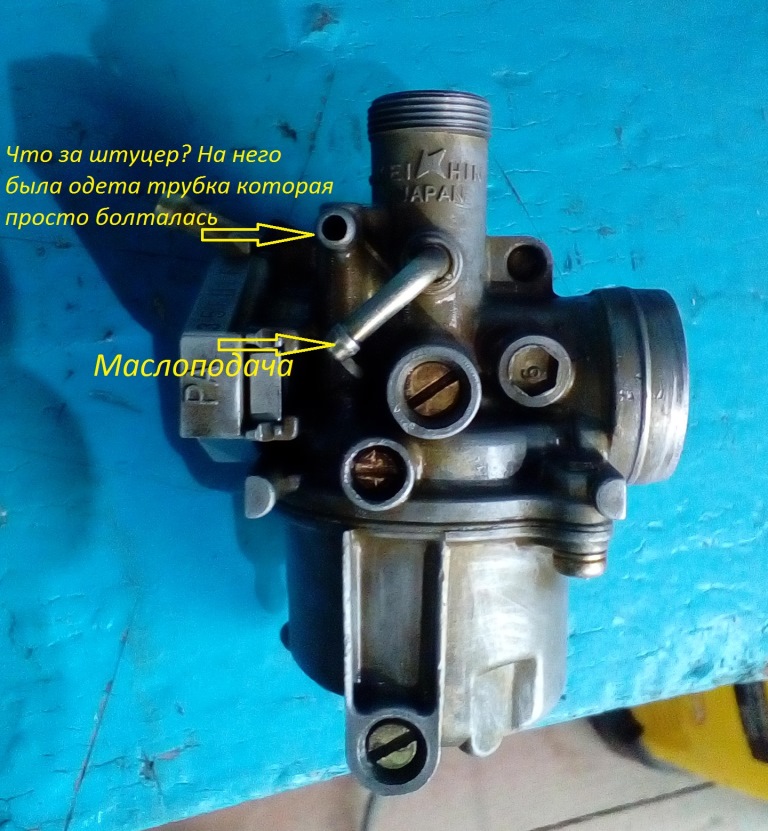

Всю жизнь имею автомобили. Ремонтирую всегда сам. Но тут для души решил приобрести ретроскутер. Выбор пал на Хонда Джорно. Привожу в порядок. Разобрал карбюратор для промывки. Немного не понимаю для чего предназначен штуцер указанный на фото. На него просто была одета пластиковая трубочка и просто болталась вниз. Прошу пояснить кто знает.
И еще вопрос: Бензонасос установлен на бензобаке - мембранный, а на бензопроводе идущем к карбюратору топливный фильтр отсутствует. Можно ли в эту магистраль врезать фильтр?
И еще вопрос: Какой должен быть зазор на свече?

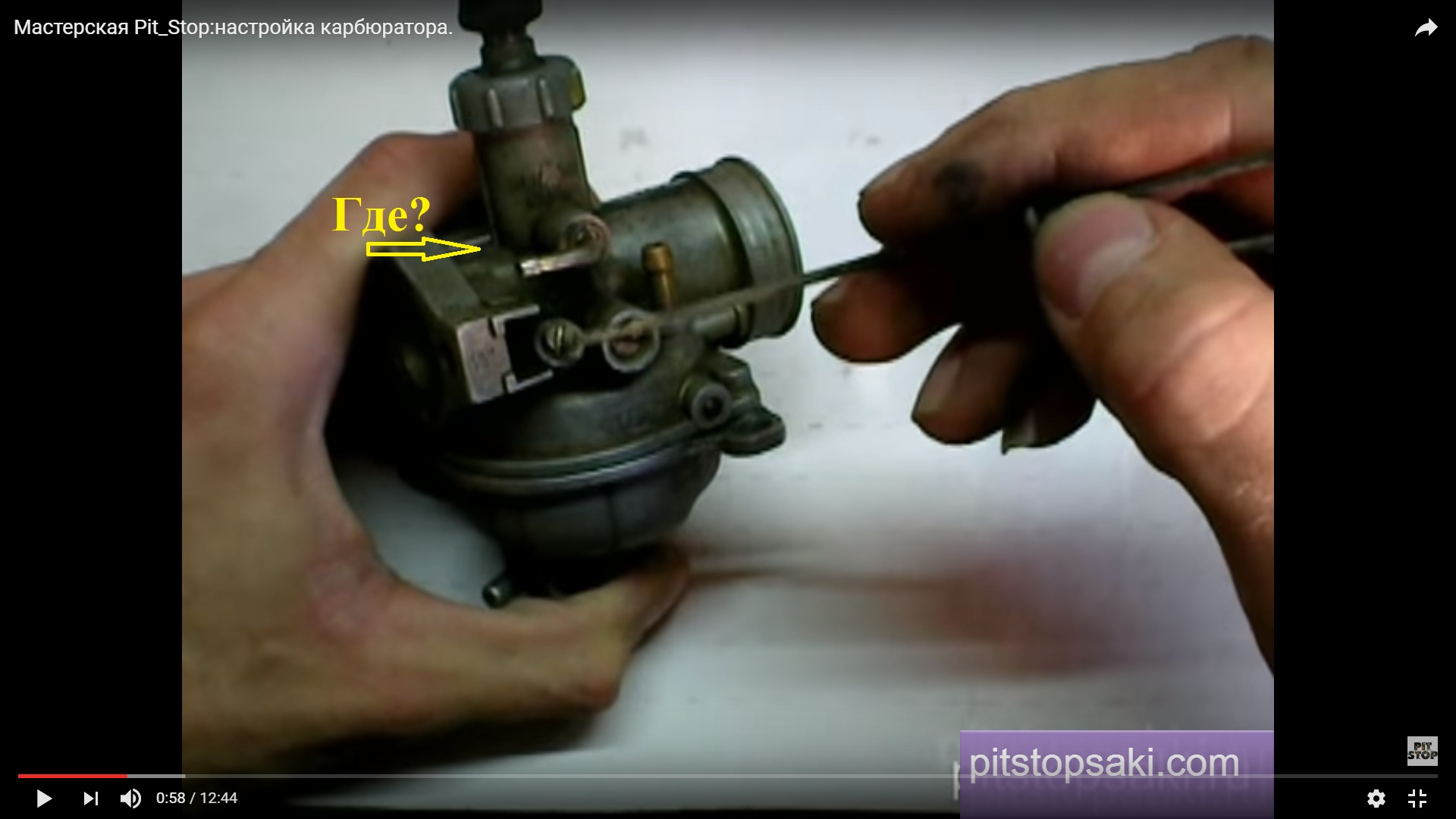

timp2006 писал(а):
https://www.youtube.com/watch?v=twPJswk_u2M
Стесняюсь заметить, но если внимательно посмотрите видео по Вашей ссылке, то штуцерара указанного на моем фото Вы там не увидете.

 Заголовок сообщения: Re: Ремонт карбюратора Honda Giorno AF24
СообщениеДобавлено: 14 июл 2017, 08:26
Сообщений: 239
Откуда: Киев
там всего четыре штуцера
1. слив топлива(проверка уровня)
2. подача масла
3. подача топлива
4. канал сообщения с атмосферой поплавковой камеры (тот о котором ты спрашиваешь) на него обычно одета трубка ,продетая через проушину на кот указывает средний палец (последнее фото) чтобы грязь не забивала его.
Открути крышку поплавковой камеры, насади капельницу и подуй. Штуцер который закрывается поднятием поплавка для бензина. Для масла ты знаешь. Слив тоже. А на этот просто насади как было и всё.

Спасибо, понял. А по свечному зазору не уточните? Какой должен быть?
СообщениеДобавлено: 17 июл 2017, 07:17
Сообщений: 239
Откуда: Киев
0.6-0.8
