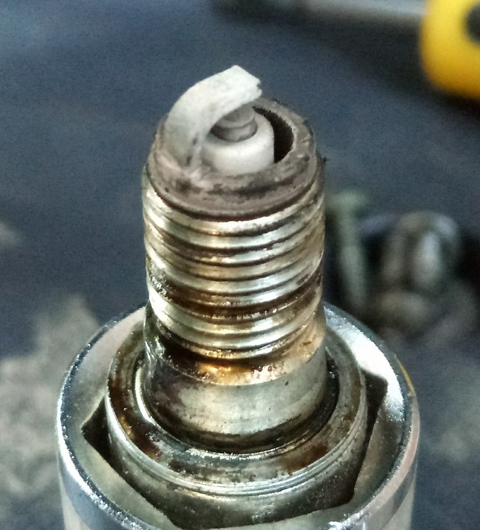

Помогите и мне, та же проблема - не едет, максимальная скорость упала, очень вялое троганье с места, не разгоняется в горку. Хотя сразу после покупки (4 месяца назад) летал как ракета. Скутер Honda SH150 2004 год карбюратораный. Сегодня выкрутил свечу, но опыта мало, это мой первый бензиновый транспорт. Сделал фото свечи, есть подозрение что смесь обедненная, можно ли это с увереностью подтвердить по этой фотографии?

Не обедненная, а бедная.
Тоесть вобще бедная, очень сильно гарантировано бедная? Это можно сказать с абсолютной уверенностью?
Не хочется просто без повода трогать карбюратор, тем более опыта совсем нет.
 Заголовок сообщения: Re: Не едет мопед, помогите?
СообщениеДобавлено: 04 авг 2017, 11:30
Схема простая - сначала нужно проверить нет ли подсоса воздуха, а потом уже лезть в карб.
