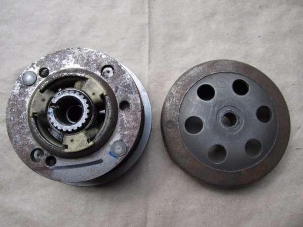

Вот такое у меня стояло:
scep1.jpg [ 32.45 KiB | Просмотров: 3429 ]

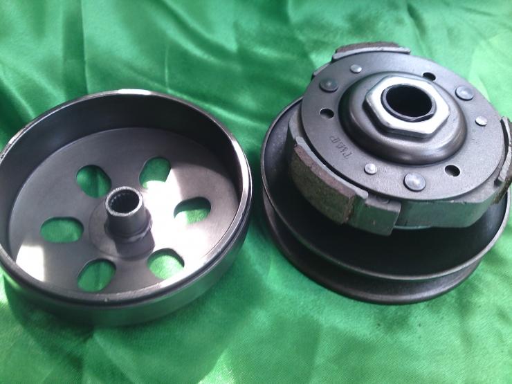

А в продаже такое:
scep2.jpg [ 52.02 KiB | Просмотров: 3429 ]
Подходит?
СообщениеДобавлено: 13 авг 2017, 09:39
у тебя широкий ремень -669х18
тебе и торк нужен под широкий ремень.
