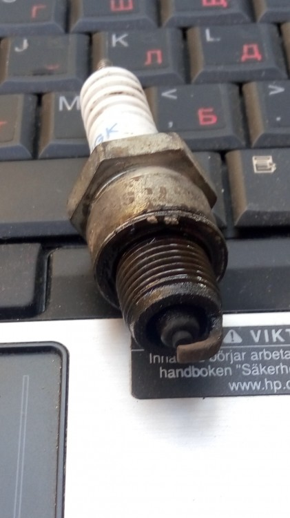

Свічку коли ставлю нову то вона мокра.

Свечу я бы заменил,заросшая она какая то. Ну и шат колена, пора менять подшипники.Или в сборе.
Заодно сальники смотреть, может они кончились.
